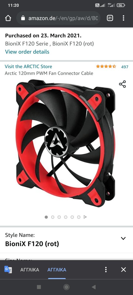

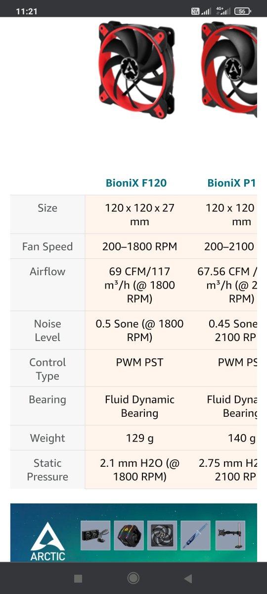

Το θέμα μου είναι να πάρω αυτόν με τα 1100cfm ή με τα 3100cfm???

Κοίταξε είναι θέμα περιοχής και χώρου(πχ αν είναι πέτρα κάνει δροσιά κτλ)  καθώς και θερμικών αντοχών των καρτών αναλόγως και του OC  (πχ κάποιες αρχίζουν τα invalid ή και κρασάρουν αν πιάσει η μνήνη πχ πάνω απο 80 βαθμούς άλλες αντέχουν) κατα περίπτωση δηλαδή και έτσι όπως το λες ίσως να γίνει δουλεία και να ειναι σταθερό το σύστημα.
Καθαρά αν εστιάσουμε μόνο στο θέμα  airflow το βρίσκω κακό να έχεις είσοδο απο κάτω (εκτός και αν βάλεις το rig με τις κάρτες να κοιτάνε κάτω) γιατί πολύ απλά όλος ο αέρας θα σκάει στο πάτο του rig (εκει που κάθεται η μητρική δηλαδή)
Σκοπός δεν ειναι τόσο η θερμοκρασία του αέρα (ότι θα μπαίνει κρύος) αλλά να περνάει γρήγορα και σε καλή πυκνότητα αέρας ανάμεσα και μέσα  στις κάρτες.
Τα μικρά ανεμιστηράκια καλό ειναι να υπάρχουν απο την αντίθετη μεριά του ανεμιστήρα, απο μόνα τους ούτε μεγάλη πυκνότητα σπρώχνουν ούτε γρήγορα αλλά βοηθάνε στο να διατηρήσει την σωστή κατεύθυνση (ρεύμα) ο αέρας που θα σπρώχνει ο ανεμιστήρας και θα σκάει πάνω στις κάρτες (και εκει που θα σκάει θα ταράσσεται οπότε τα ανεμιστηράκια απο την άλλη μεριά θα βοηθάνε στο μειώσουν λιγο αυτή την ταραχή)
Για αυτό θα σου πρότεινα να κάνεις 2 τρύπες στις πόρτες της ντουλάπας και να βάλεις δυο μικρότερους χωνευτούς ανεμιστήρες εκει.
Καλύτερα ακόμη να μην ακουμπάει τέρμα στον τοίχο αλλά να έχει μια απόσταση πχ 5-10 εκατοστών απο αυτόν να βάλεις και έναν χωνευτό στην πλάτη (στην περίπτωση που το κάνεις όπως προτείνω και βάλεις χωνευτούς στις πόρτες)  που θα διώχνει τον αέρα απο εκεί (τα μικρά ανεμιστηράκια να στέλνουν εκει ας πουμε τον αέρα μετά οι κάρτες και μετά οι χονευτοί ανεμιστήρες που θα μπάζουν τον αέρα απο τις πόρτες)και στο ταβάνι απλά κόψε ορθογώνια κομμάτια 2,3 εκατοστά πλάτος το καθένα να ειναι σαν γκριλλ
EDIT όσο για τα CFM και 1000 καλά είναι 3000 ειναι υπερβολικά (όχι οτι θα γίνει ζημιά δεν παίζει κάτι τέτοιο απλά ειναι περισσότερο απόσο χρειάζεται )
Αν κάνεις αυτό που είπα βάλε 2 μικρότερους στις πόρτες 800-1200 CFM (αν βρεις δυνατότερους στα ίδια λεφτά βάλε αυτούς αλλά δεν χρειάζεται) και αντίστοιχα άλλα δύο στην πλάτη ή έναν μεγαλύτερο.
Τώρα το ακριβές σημείο, το κέντρο του ανεμιστήρα να ειναι λίγο πιο κάτω ή λίγο πιο πάνω απο το ύψος που ειναι οι κάρτες, και οι ανεμιστήρες εισόδου να ειναι στην ευθεία με αυτούς της εξόδου.
