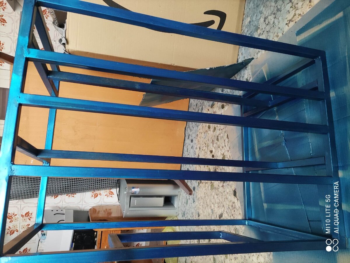

Έχω φτιάξει ένα πλαίσιο όπου θα κουμπωσουν κάρτες και mobo, το οποίο θα μπει μέσα σε μια μεταλλική ντουλάπα 90x40x100. Θα ανοίξω μια τρύπα 60x30 στον πάτο της και άλλη μία στην οροφή. Επίσης θα θα κάνω και 2 μικρότερες στα πλαϊνά. Όλα θα καλυφθούν με σίτα Νο16.

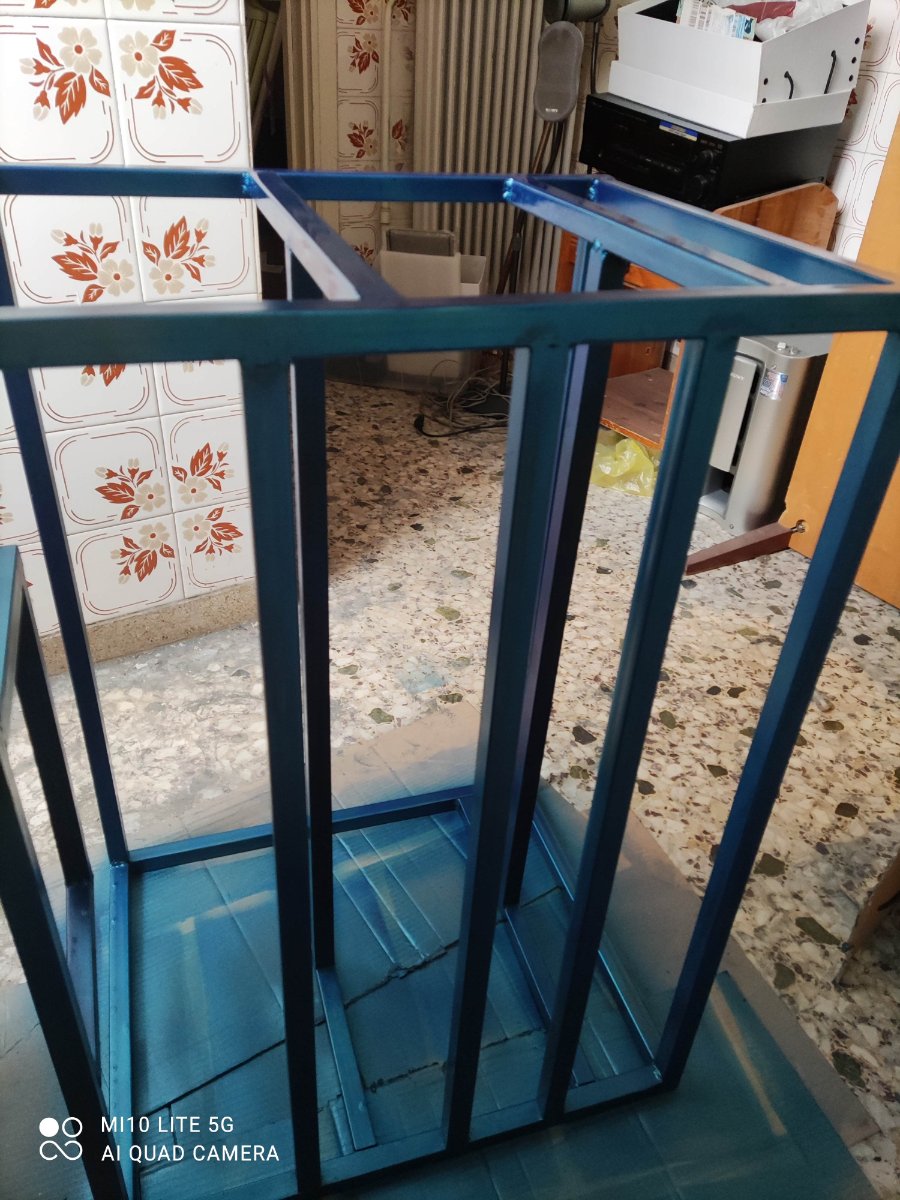

Αυτό είναι το πλαίσιο και από κάτω η ντουλάπα.
Το πλαίσιο έχει 2 σειρές για κάρτες. 7 στη μέση και άλλες 7 στην πάνω μεριά. Κάτω εκεί που έχει ένα τετράγωνο, είναι για να μπει η mobo, και δεξιά και αριστερά από την mobo θα μπουν τα τροφοδοτικά.

ωραια πραγματα.. η σιτα που ακριβως θα μπει; αντι για ραφια;
την επανω τρυπα για τον ανεμιστηρα καντην καλυτερα imho τερμα επανω αλλα στο πλαι οχι στην οροφη, ειδικα αν τοποθετηθει σε εξωτερικο χωρο

Ράφια δεν θα έχω καθόλου. Αφού οι κάρτες θα κουμπωσουν στο mining rig, θα μπει όλο το πλαίσιο μέσα στη ντουλάπα.
Οι σιτες θα μπουν εκεί που θα ανοιχτούν οι τρύπες στην ντουλάπα για να μπαίνει φρέσκος αέρας χωρίς έντομα και σκόνη 😛
Έλεγα τον ανεμιστήρα να τον βάλω τέρμα πάνω για ευκολότερη απαγωγή θερμότητας.
Η ντουλάπα θα είναι στο μπαλκόνι, κάτω από τέντα σε σκιερό μέρος που δεν το πιάνει βροχή και χιόνι.
Το πολύ πολύ, να βάλω και ένα αεραγωγό σωλήνα, σαν αυτούς που βάζουμε στους απορροφητήρες και να του κάνω κουρμπα σαν φουγάρο δηλαδή χαχαχα

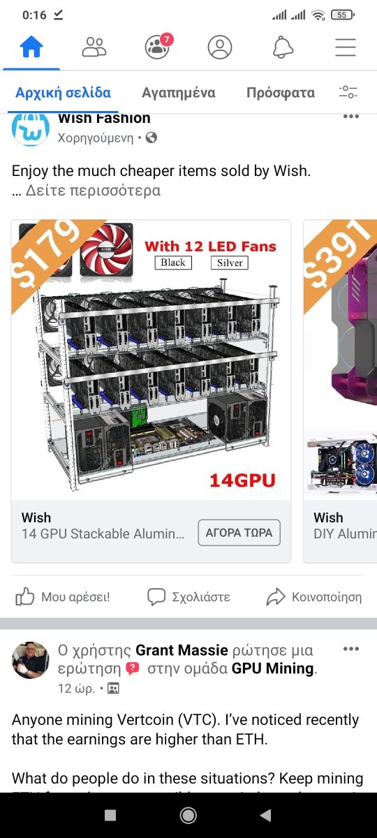

Από αυτό το rig πήρα την ιδέα και το έφτιαξα στα μέτρα μου.
Αυτά ειναι αν πιάνουν τα χερια σου! Ενώ εγώ που δεν έχω χρόνο αλλά και εμπειρία να κανω κάτι τέτοιο, έσκασα 100€ (βασικά 200€ γιατί πηρα 2 ) για ενα frame 12 gpu το καθένα.
