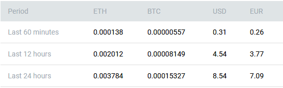

5 ώρες πριν, SabotazNic είπε
αν θες μπες στο telegram τους να το παρακολουθεις, για να δεις αν σου τυχει και εσενα. Φαινεται οτι ειναι random το θεμα και ποτε απο το pool
Δεν παρακολουθώ κανέναν από τη στιγμή που μου δίνουν 7€/24h 🤣
4-5 φορές κατά τη διάρκεια του 24ώρου είχε ξεσπάσματα με 0,5-0,6€/ώρα
Άλλες μέρες που δε βγάζει πηδάω στο NH.
Πόσα έχεις το τελευταίο 24ώρο για να κάνουμε μια σύγκριση/αναγωγή;

8 ώρες πριν, kkatzos είπε
Ναι.
55,7 MH/s
Vega 64; Με πόση πραγματική κατανάλωση;
Ακολούθησα αυτό που είπες για τις ρυθμίσεις της 56 Hynix, τελικά δεν περνούσε τις επιλογές στα volt από το AMDTweaker στον miner και έπρεπε να σώζω ένα προφίλ στο Wattman και να το κάνω reload. Τελίκιασε στα 51MH/s αλλά την κατέβασα στα 48-49 με 148-150W.

9 λεπτά πριν, SabotazNic είπε
Άρα στο τελευταίο 24-ωρο οι 2miners τα πήγαν καλύτερα.
Έχουμε σχεδόν τα ίδια rewards και έχω 55,7 και έχεις 61-62; Και αν αφαιρέσεις τα fees από το flexpool μάλλον βγαίνω μπροστά.
Βέβαια αυτό δεν είναι κανόνας γιατί παρα-προχθες βλέπω είχες πολύ καλό profit ενώ την ίδια μέρα οι 2miners έπαιζαν το πουλάκι τους 🤣

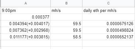

1 λεπτό πριν, kkatzos είπε
Ειχα 58.5 οπως γραφω και στο sheet 😛 Η καινουργια εκδοση spotify τραβαει mh/s για καποιο λογο και το πηρα χαμπαρι πριν λιγο. Εχεις οντως οριακα λιγο καλυτερο eth per mh/s
Γενικα με το trex εχω λιγο χαμηλο mh/s. Θα δοκιμασω nbminer

4 λεπτά πριν, SabotazNic είπε
Το reported στον miner μετράμε. Είχες το 24-ωρο reported 58,5;
Π.χ. στους 2miners ΔΕΝ ξέρουμε ποιο είναι το accepted hashrate. Αυτό δηλαδή που βλέπουμε στο flexpool, ethermine και ΝΗ.
Οπότε μόνο το reported μπορούμε να συγκρίνουμε και είναι και το πιο σωστό. Το reported προσφέρουμε. Αν αυτοί δεν μπορούν να το εκμεταλλευτούν (π.χ. έχουν πολλά stale/rejected shares) είναι πρόβλημα τους και πρέπει να τους το καταλογίσουμε.

Γενικά τα stale δεν είναι μόνο δικό τους πρόβλημα, μπορεί να είναι από το δικό μας ίντερνετ. Ναι είχα χαμηλό reported στον miner. Τώρα είναι λίγο καλύτερα ακόμα και στο browser που είμαι.
Btw για να μην χάνει ταχύτητα, πρέπει να κάνουμε disable το hardware acceleration από όσες εφαρμογές έχουμε ανοιχτές, σωστά?
