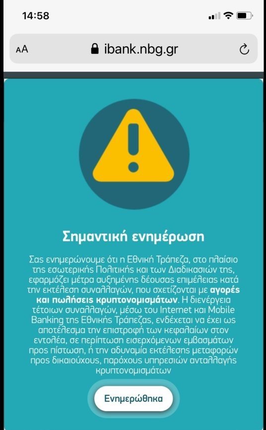

Οντοπικ, αν δοκιμασει κανεις, ας μας ενημερωσει. Πιθανολογω οτι ή θα στοχευουν μεγαλα ποσα, ή οποιοδηποτε ποσο απο τα γνωστα ανταλλακτηρια (coinbase/binance/kraken κτλ)

50 λεπτά πριν, SabotazNic είπε
Αγχωθηκα τωρα, iphone εχεις ή android? 😂
Εγώ δεν κατάλαβα τι θέλει να πει ο ποιητής ... Εμένα ακόμα οκ αν και μόνο για ανάγκη οι ελληνικές τράπεζες. Μόνο crypto.com

2 λεπτά πριν, omitziz είπε
Σημερινη συναλλαγη? Λογικα θα επιστρεφουν τα χρηματα πισω στον αποστολεα αν εντοπισουν οτι ειναι εισερχομενα εμβασματα απο κρυπτονομισματα.
Το πως θα γινεται ο ελεγχος, αγνωστο
Επεξ/σία από SabotazNic

27 λεπτά πριν, iazriel είπε
Sorry αν είμαι off topic απλώς θεώρησα σωστό να το αναφέρω εδώ αυτό.
Ν26 και ασε τους να κουρευονται. Δεν κατάλαβα πως η εθνική κρίνει άκυρο το έμβασμα. Εσωτερική πολιτική ούτε καν περί νόμου για το ξέπλυμα δεν αναφέρουν, στην ουσία σου λένε μπλοκάρουμε εμβάσματα όταν και για όσο γουστάρουμε.
