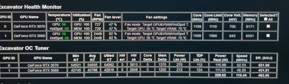

ενημερωτικα , μακραν η καλυτερη υλοποιηση για mining θεωρω πως ειναι η TUF, εξωφρενικά χαμηλά τα παντα!!
170632319_972374563506810_380933854590146340_n.jpg.0dbf1db92aadd90073c98702b3a0c30c.jpg171108927_299466845130221_4241799830837762753_n.jpg.415dcdadb2fc1f0311e20a9b36d11811.jpg

11 λεπτά πριν, hattori_gr είπε
ισχυει και εγω ακυρωσα την 3090, και πηρα 1 3070 και περιμενω αλλη 1 τελος του μηνα...
Τι ρυθμίσεις έχεις;;
Πόσα Mh/s σου βγάζει;
Άκυρο... Μόλις τα είδα 😃😃

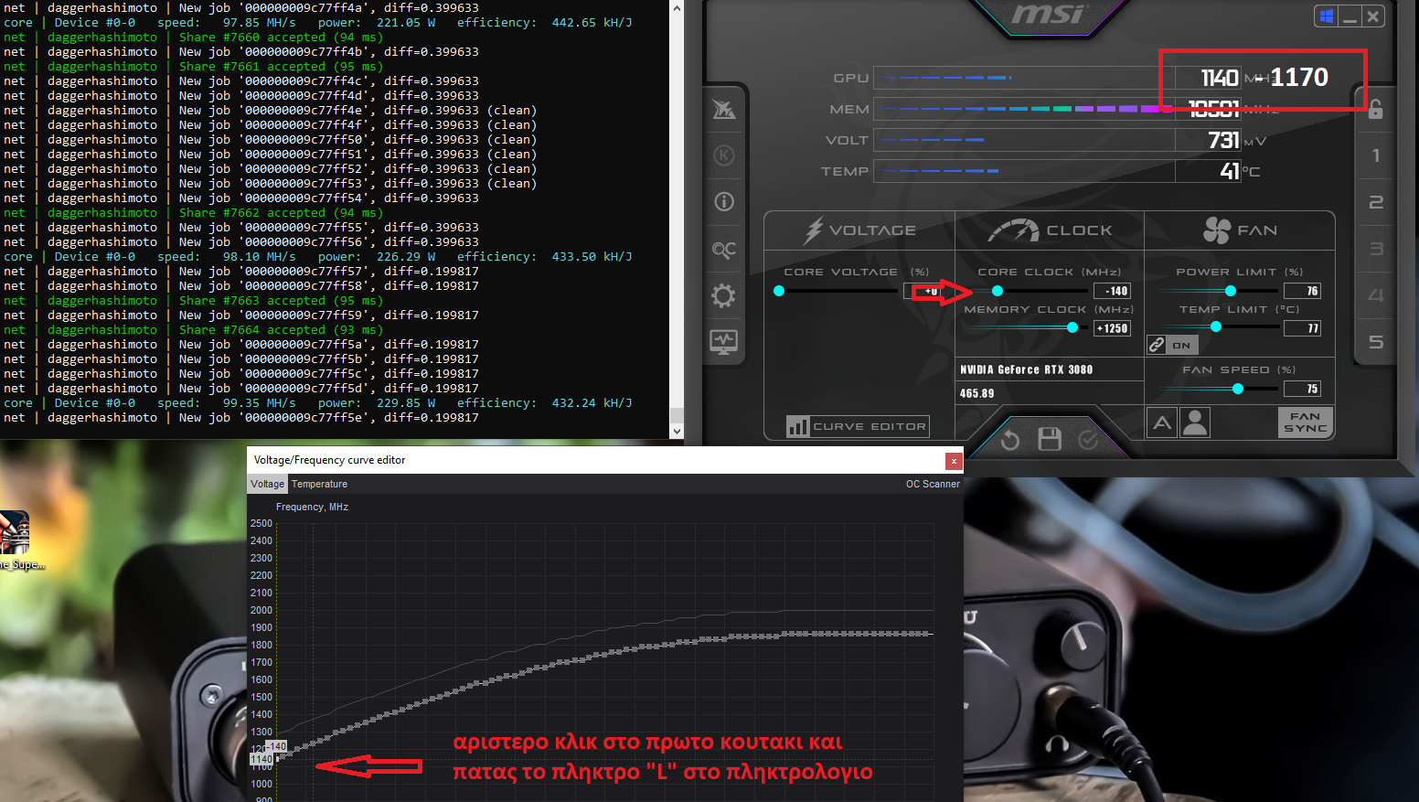

2 ώρες πριν, hattori_gr είπε
170632319_972374563506810_380933854590146340_n.jpg.d4de1a6b4e2c755ef1a78862b0f393a2.jpg
Τι settings έχεις στην 3080 και πια υλοποίηση?? διότι βασανίζομαι...
Παραγγελνεις 2 Pads της thermal grizzly minus 8 2mm (θα τα βρεις στο eshop) και τα περνας γτ αλλιως δεν θα δεις προκοπη. Κατεβαζεις την συχνοτητα του πυρηνα στα 1140-1170Mhz ,ανοιγεις το curve editor πατας στο πρωτο τετραγωνακι αριστερα αριστερο κλικ και πατας το πληκτρο "L" για να κλειδωσει σε αυτο το ρολοι και να μην πηγαινει πανω κατω. Μετα ανεβαζεις την μνημη ,το ποσο θα ανεβει εξαρταται απο την καρτα σου αλλα αν δεν αλλαξεις pads μην περιμενεις και πολλα ,καποιες giga  κανουν throttle ακομα και στοκ και πρεπει να κατεβασεις πιο κατω την vram .

3 λεπτά πριν, akoinonitos είπε
+1250 είσαι;;;;;
Εμένα στα 950 αρνείται να δώσει εικόνα...
Αναγκαστικά παίζω στα +850 safe

1 λεπτό πριν, Vsrs7 είπε
+1250 είσαι;;;;;
Μεχρι τα +1300 παιζει κομπλε απο εκει και πανω κλανει ,δεν εχω πειραξει p0 ομως στην ουσια δλδ η μνημη τρεχει γυρω στα 150 Mhz πιο κατω

13 λεπτά πριν, akoinonitos είπε
Ούτε εγώ το χω πειράξει.
Το core δεν το έχεις curve?
