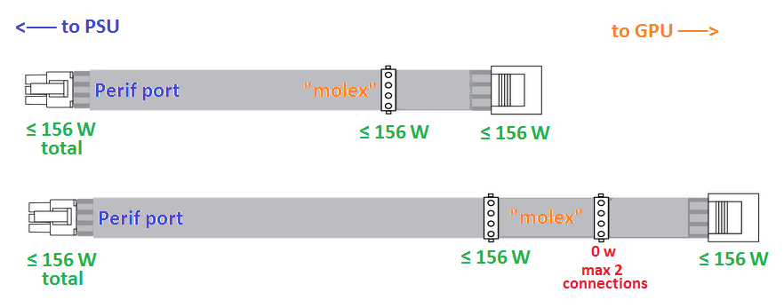

Το 6pin δίνει μέχρι 216w, οπότε σύμφωνα με την παρακάτω εικόνα, μπορώ να τροφοδοτησω άνετα μια 3070 στα 120-130w.
Το πρόβλημα είναι ότι δεν βρίσκω αρσενικό σε αρσενικό. Όλα είναι θηλυκό 6pin σε 2x6+2αρσενικα pin...
Έχετε καμία ιδέα πως μπορώ να λύσω αυτό το πρόβλημα;;;
Το μόνο που βρήκα και κάνει για την περίπτωση, είναι αυτό, αλλά είναι στα 5€ και φοβάμαι για την ποιότητα του. Μη πάρουμε καμία φωτιά 🔥🔥🔥
6pin psu σε 6 ή 6+2 pcie είναι καλώδια τροφοδοτικού (Modular cables) γιαυτό δεν μπορείς να βρεις εύκολα.. Τα πουλάνε μαζί με τα τροφοδοτικά συνήθως.
https://www.cmstore.eu/spare-parts/power-supply/pci-e-6-pin-to-2x-6-2-pin-modular-flat-cable/
Διακλαδωτηρες για μετά, βρίσκεις άφθονους. Ηταν αυτό που σου έδειξα παραπάνω. Αλλά βγαίνουν και σε 6pin female pcie σε 3x (6+2) για να δώσεις σε riser+ 2x (6+2) για την κάρτα. Αν η κάρτα είναι μέχρι 150-180w είσαι μια χαρά.
