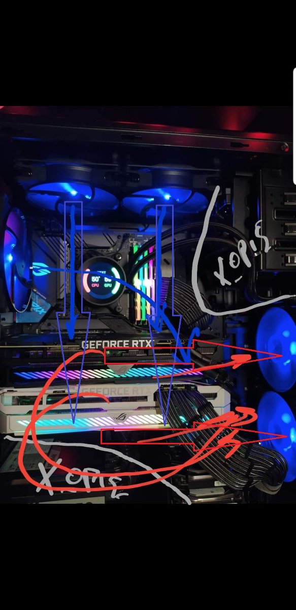

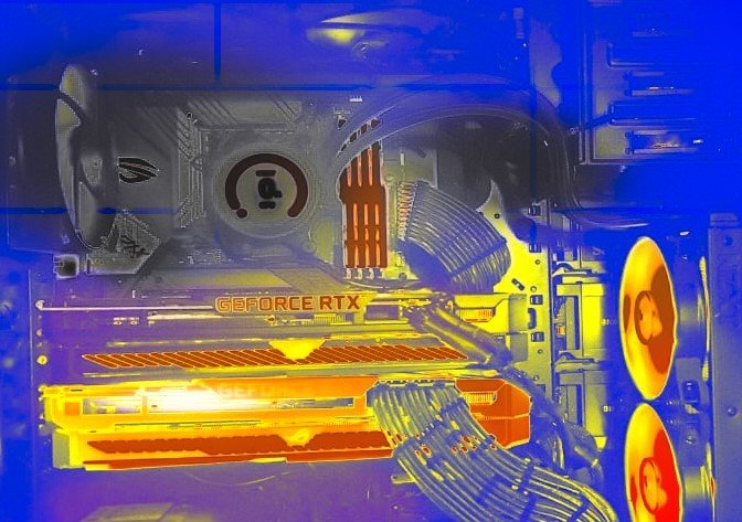

 για να εξηγήσω τι συμβαίνει , τα μεγαλα βελη ειναι το static , τα μικρα ειναι το airflow, η πιεση που δημιουργεί ο κρυος αερας στελνει τον ζεστο κατω αριστερα, ανακλα πανω στο PSU και παει μετα απο δεξια. Εχει γινει μέτρηση με heatcam  .
το προβλημα βρεθηκε , οπως ειπα ειναι το back plate που δεν ψυχεται
το point ειναι να μην αφηνει την ζεστη να περασει απ ολο το κουτι , αλλα να την απομονώνει σε ενα τμημα του

το πιο πιθανο ειναι οτι επειδη το back plate της 3090 βρισκει στην 3070 , Οι VRAM που ειναι απο την πλευρα του backplate δεν ψυχονται με αποτελεσμα να βαραει 96αρια κλπ. θεωρω πως καλυτερη λύση ειναι το riser και να την απομονωσω με 2 ανεμιστήρiα να βαρανε το backplate .
Οι 3 πανω ανεμιστηρες ειναι Airflow, Και οι αλλοι 2 ειναι Static presure. δημιουργει αρνητικη υποπιεση terbulance δεν μου κανει λογω του οτι στην έξοδο εχω αλλα αλλα 2 static presure με αποτελεσμα να ρουφαει τον αερα, αφου η θερμοκρασια του εσωτερικου του κουτιου στην εισοδο (επεξεργαστης) ειναι 19 βαθμους και κατα την έξοδο 32  .
ειναι ολοκληρη μελετη που εχω κανει και την ολη βρώμικη δουλεια κανουν 4 ανεμεστηρια Be Quiet Silentwings 3 με 3.37 mm H²O (τουμπανα!)
Η λύση είναι απλή.
Βάλε την 3070 από κατω, βάλε την 3090 από επάνω, και πάνω στο backplate της 3090 βάλε παθητική ψύξη.

41 λεπτά πριν, hattori_gr είπε
πως να ψυχθει με αυτο το λαβυρινθο που εχεις φτιαξει..
καταρχην το πισω φανακι σαμποταρει τα απο πανω σπρωχνοντας τα προς τα δεξια
οι ανεμιστηρες των RTX φυσανε απο κατω προς τα πανω και αριστερα στις γριλιες με τα ports, εσυ τα case fans τα εχεις να φυσανε απο πανω προς τα κατω και δεξια, κι ετσι ο αερας γινεται σαντουιτς ακριβως στο κρισιμοτερο σημειο!
ετσι ειναι το σωστο, με κοκκινο ειναι το λαθεμενο airflow σου που νομιζεις οτι κανει δουλεια
αν το intake σου ειναι 19c και το outtake 32c και ταυτοχρονα στο κρισιμο σημειο εχεις 30-32c τοτε εχεις κανει μια τρυπα στο νερο..

29 λεπτά πριν, hattori_gr είπε
Αφού έχει πέσει μελέτη, γιατί δεν έβαλες και την παράμετρο πως οι κάρτες σε ένα κλειστό κουτί τραβάνε αέρα από την κάτω μεριά τους; Στο σχέδιο σου έχεις τονίσει κιόλας ότι ο χώρος στο πάνω μέρος του τροφοδοτικού δεν δέχεται αέρα από κάπου.
Και εγώ θεωρώ ότι ένα redesign το χρειάζεται. Χωρίς βέβαια να μπορείς να κάνεις θαύματα με την πάνω κάρτα η οποία σε κάθε περίπτωση είναι "πνιγμένη".

36 minutes ago, greekfragma said:
ναι και εμείς σου λέμε οτι το σωστό είναι οι 2 μπροστα να ΒΑΖΟΥΝ και οι 2 πάνω και ο 1 πίσω να ΒΓΑΖΟΥΝ. Στο σχεδιάγραμμά σου, ξεχνάς και τη κατεύθυνση που ΣΠΡΩΧΝΟΥΝ οι ανεμιστήρες των καρτών και πάει όλο λάθος!
το σωστο σε αυτη την περιπτωση θα ηταν αν δεν ειχα αγωγό αερα στο πανω μερος του κουτιου που δινει παγωμένο φρεσκο αερα! δες απο την θερμικη καμερα την κατανομή και που παει η ζεστη . Τονιζω ξανα ΔΕΝ ΜΠΟΡΩ απο το πλαιειναι πατεντα ολο το συστημα ψυξης.
Btw sorry για την αναλυση της καμερας αλλα οι πιο καλες πανε στο 1000αρικο...
αυτος ο κρυος αερας που ερχεται απο επανω με τον αγωγο δε μπορει να διατηρηθει 30 εκατοστα πιο κατω ωστε να μπαινει απο το πλαι;
οι ανεμιστηρες οφειλουν να φυσανε με ψυχρο αερα οσο πιο αμεσα γινεται τις καρτες στο κρισιμοτερο τους σημειο, κι οχι να ρουφανε τον ηδη ζεστο αερα που εχει δημιουργηθει εκει...
αν θα μπορουσα θα το ειχα κανει, δεν φτανει απο πισω, οριακα φτανει στο κουτι στο πανω μερος ,το κουτι ειναι υπερυψωμενο.
6 minutes ago, SabotazNic said:
Κλείσε όλα τα fans και ξανά δοκίμασε την θερμική κάμερα. Επίσης, ξανά ρωτάω γιατί έχεις βάλει 2πλα fans στο πανω μέρος να βάζουν αέρα.
λέγεται fan stacking ειναι μια τεχνικη που εχω μαθει απο servers, αν βαλεις εναν airflow και ενα Static presure , κανει αναρρόφηση με αποτέλεσμα να μην έχεις απώλειες, μιλαμε για κλειστο κυκλωμα ψυξης. δεν πρεπει να εχεις πουθενα τρυπες, αλλιως δεν παιζει.
στην παρουσα φαση βραδιάτικο δεν μπορω να κλεινω ανεμιστηρες και PC, κοιμάται και η γυναίκα

11 λεπτά πριν, Odyss3us είπε
Λάθος. Το αντίθετο πρέπει να γίνεται.

αρχικα κατι που δεν ξερει πολυς κοσμος, απο το πισω μερος τις καρτας ρουφαει αερα και απο το πλαινο και μπροστα βγαινει.
το Flow του αερα ουσιαστικα ετσι οπως το εχω κανει παει παλι στην καρτα (στον κώλο της , με το παρντον😅)

2 λεπτά πριν, hattori_gr είπε
οκ αυτο μου αρκει.

10 λεπτά πριν, hattori_gr είπε

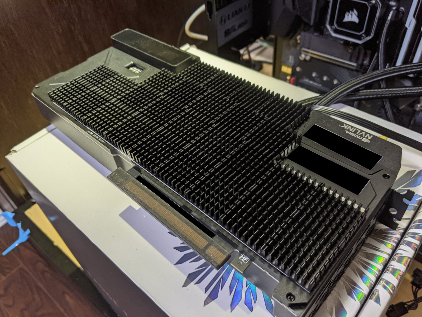

1 hour ago, Vsrs7 said:
Link για το ορυκτέλαιο έχουμε;;; Κάτι είδα ότι η 3Μ βγάζει ένα τέτοιο υγρό.
Η λύση είναι απλή.
αυτο σκέφτηκα με Συνδιασμο riser, το θεμα ειναι που βρισκεις τετοια παθητικη ή ανμ εχεις καποια υπ οψη
Συνδέστε για να σχολιάσετε
Κοινοποίηση σε άλλες σελίδες
7 λεπτά πριν, hattori_gr είπε
Αμαζον, Σκρουτζ,bestbuy... Κλπ..κλπ
