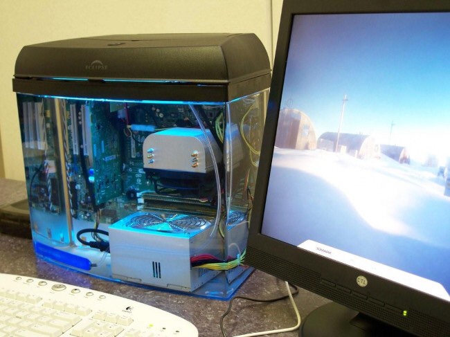

19 λεπτά πριν, billgeo είπε
Ψύξη με ορυκτέλαιο.
Παλιά πατέντα. Θυμάμαι PC μέσα σε ενυδρεία με λάδι από την εποχή των Pentium4.
Πλάκα κάνεις...
Πρώτη φορά το βλέπω...
Έχεις κάνει έτσι το rig σου;;;;
Τι υγρό είναι αυτό το ορυκτέλαιο;;;
Μου εβαλες ιδέες τώρα....

32 λεπτά πριν, Vsrs7 είπε
Πλάκα κάνεις...
Ορυκτέλαιο είναι (ακριβούτσικο BTW).
Προς το παρόν έχω βάλει ένα ASIC των 650watt μέσα για πρώτο τεστ και proof of concept.
και τα αποτελέσματα είναι πολύ εντυπωσιακά.
