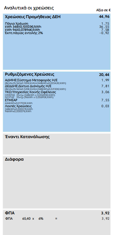

Εγω σε ΥΚΩ εχω αυτες τις χρεωσεις. 348x0.0069 και 96x0.0069 ειναι πανω απο 400kw στο συνολο αλλα ειναι ιδια η χρεωση YΚΩ.
1 λεπτό πριν, Arkin είπε
Από ότι φαίνεται η κλίμακα για ρεύμα ημέρας και για νυχτερινό δεν μετράει το σύνολο τους αλλά την κάθε κατανάλωση αυτόνομα. Αφού είσαι στις 348 στο ημέρας δεν περνάς την κλίμακα.

Θα δω τωρα στον εκκαθαριστικο ποσο θα με ανεβασει την ΥΚΩ. Συνηθως ειμαι στις 1500kw το τετραμηνο τωρα θα παει στις 2000 με τις 500 του υπολογιστη απο τις οποιες το 1/3 ειναι νυχτερινο 350/150 δηλαδη θα βγαινει οποτε οριακα ισως να περναει τις 400KW το μηνα στις KW ημερας. Αν περασει τις 400 λογικα οσες ειναι πανω απο 400 θα χρεωθουν με υψηλοτερο ποσο οχι και οι πρωτες 400 αυτες παντα πανε με 0.0069.
Οι kWh σου είναι 450; εκκαθαριστικός ενός μήνα 35 ημέρες, σωστά; Κάνεις καιρό mining;
