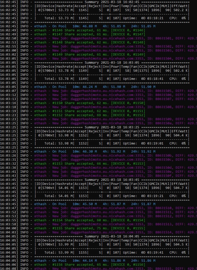

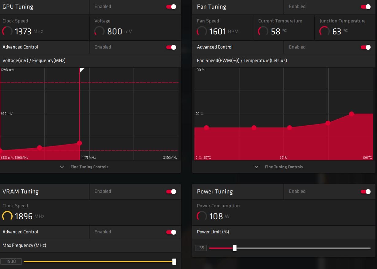

μετά και τις προτεινόμενες ρυθμίσεις του @Inler έπεσε η κατανάλωση παραμένοντας στα 54ΜΗ.
Κοιτάζω τώρα τα βίντεο του Ρώσου στο σωλήνα να δω πως πιάνει τα 56....

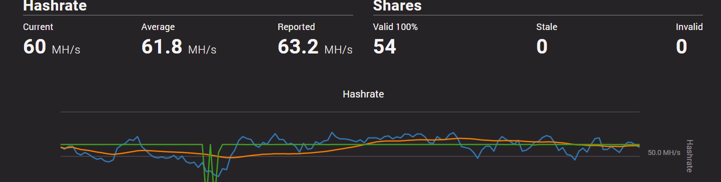

h αληθεια ειναι οτι μετα τα 8400 σκάει η καρτα (restart driver), οποτε θα κλεισω το p0 και θα δοκιμάσω. 63.2mh/s χωρις stales ειναι καλα ? ή παει και άλλο η 3070 (με lucky silicon)?

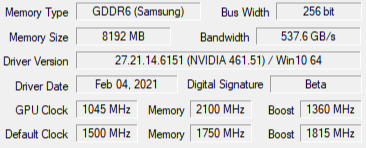

23 λεπτά πριν, MinerGuy είπε
Βγάζω σταθερα 63,2MH/S με trex με 3070, με τα παρακάτω ρολόγια. Δεν μπορώ να καταλάβω γιατι κάποιοι αναφέρονται σε ρολόγια μνήμης π.χ. 8000 και κάποιοι άλλοι 2000 . Μπορει καποιος να το εξηγήσει?image.png.7ee1a4b66b6a3890e029766b6ce15431.pngimage.png.58c2bed62490c20ee4efd23c33504ead.png
btw να σε ενδιαφερει κυριως το current/average. Αυτο ειναι το πραγματικο σου mh/s απο τα shares που παιρνεις (σωστα δεν τα λεω @omitziz @Herald:P)

Eγώ έχω δοκιμάσει με +1900 ( :P ) αλλά μετά από κάποιες ώρες, random κάθε φορά, υπάρχει περίπτωση να σκάσει. Άλλες φορές κρατάει 9 ώρες, άλλες 2 μέρες σερί. Διαφορά στο performance δεν είδα μετά τα 1700, λογικά λόγω error correction (?). Τώρα παίζω στα 1000 για να μένουν τα temps σε "φυσιολογικά" επίπεδα.
Αλλά εμένα μου έκατσε τρελό lottery στις μνήμες, γιαυτό και τα παραπάνω νούμερα. Ο πυρήνας είναι λίγο σάπιος (2170 ταβάνι) αλλά δεν έχει σημασία στο mining.

20 λεπτά πριν, SabotazNic είπε
Πολύ σωστά αγαπητέ average στο 24ωρο ..όλα τα άλλα είναι να φλεξαρεις σαν τον @Herald

4 λεπτά πριν, MinerGuy είπε
ti mh/s βγαζεις σε αυτους τους χρονισμους?
3090 έχει αυτός ε. Μην ψάξεις να βρεις πως να το πας και εσύ +1900 και κάψεις τίποτα :P
