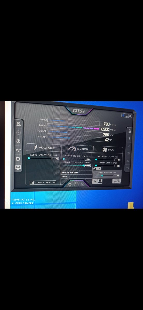

Ορίστε.Αλλα μην ξεχνάς ότι κάθε κομμάτι είναι διαφορετικό
Νομιζω οτι τζαμπα το εχεις βαλει το +1500 γιατι πεφτουν μονες τους οι μνημες γιατι δεν αντεχουν...
το 8300μηζ που δειχνει το afterburner σημαινει +1300...
Αν κανω λαθος ας με διορθωσει καποιος.
Αν θες να δεις αν οντως αντεχουν +1500 κατεβασε το nvidia profiler και βαλε στο CUDA FORCE P2 STATE OFF  και βαλε ξανα +1500mhz στις μνημες.
Θα πρεπει να δειχνει 8500 .

Οι μνήμες δεν κατεβαίνουν επειδή δεν αντέχουν αλλά έτσι δουλεύει ο driver σε κάποια workloads. Και στο Blender γίνεται αυτό..

οι μνημες στο mining θα τρεχουν 200mhz κατω απο αυτο που δινετε ,λογω cuda. Ειτε πειραζετε το pstate ειτε ανεβαζεται παραπανω δεν νομιζω οτι εχει καμια διαφορα.
Το nicehash εχει επιλογη στις ρυθμισεις για το pstaste

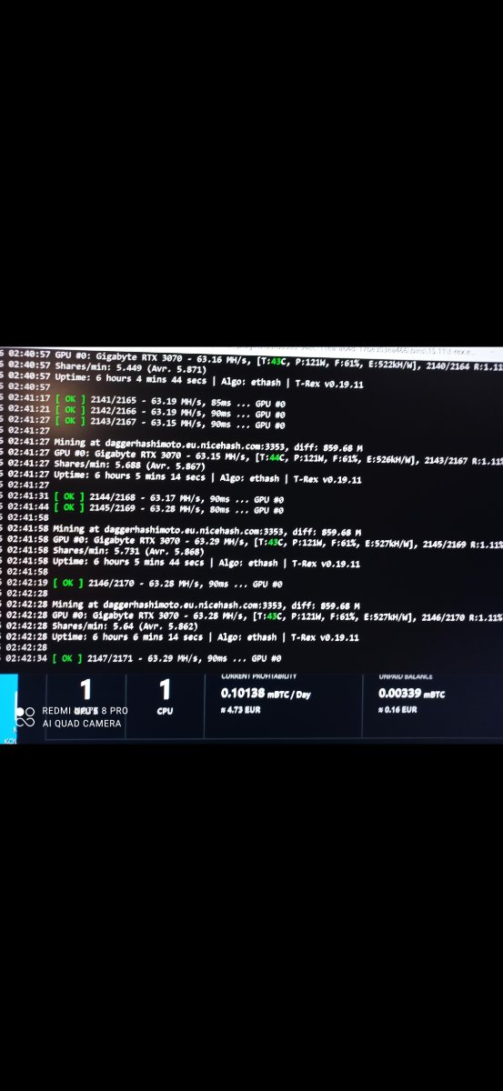

Εγω παντως με trex miner εχω αλλο hashrate με p2state off και αλλο με on.Εννοειται με τις ιδιες ρυθμισεις στο afterburner.

Απλά αυτό που σου λένε είναι ότι μπορείς να το απενεργοποιήσεις για να πας παραπάνω από τα 8300 mhz, αφού είσαι stable με +1500.
Αφου το γυρίσεις off, βάζεις στο afterburner +1300 (για να είσαι πάλι στα 8300) και βλέπεις από εκεί μέχρι 8500

Απο default στο nh είναι οφ.Το άλλαξα εγώ.Πριν το ενεργοποιήσω δεν έφτανε εκει που λέτε η  μνημη.Εκτοςνεαννεκανα κάτι λαθος.

P0 off και +1500 mem = 8500 mhz
P0 off και +1300 mem = p0 on και +1500 mem = 8300 mhz

Μισό το αλλάζω να δω τι παίζει.βκεοω να κοκκινίζει ο τοπος αχααχχααχχχα
Το ρίχνει κατευθείαν σε 8300 ....ενώ ξεκινάει για λίγα δευτερόλεπτα 1-2 στα 8500

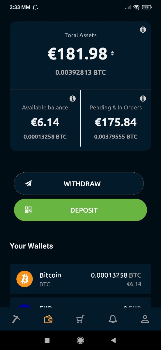

Το κατάλαβα μετά από 30 μέρες.Σαν σήμερα το ξεκινησα και έχω αυτό το αποτέλεσμα.Σε 3 μηνιαία ακόμα βγάζω την κάρτα.
