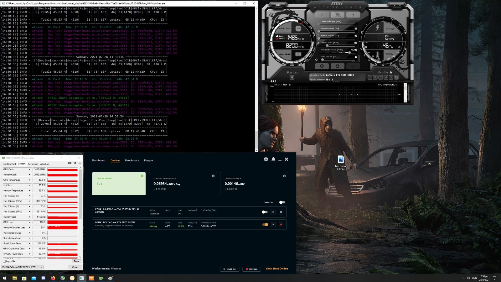

Περα απο την πλακα και εγω το ξεκινησα εδω και μια βδομαδα κοντα, "εβγαλα ενα 25αρι" και ειπα τα πρωτα κερδη να τα τζογαρω σε κανα νομισμα που ειναι φθηνα και που θεωρω οτι σε λιγα χρονια ισως παρουν μεγαλυτερη αξια.
Ο πρωταρχικος μου στοχος ειναι να βγαλω ενα χαρτζιλικι-βοηθημα( παραπανω εξοδα λογω παιδιου) με την καρτα που παιζω παιχνιδια αλλα λογω παιδιου επειδη πλεον περναει και μια βδομαδα μεχρι να κατσω στο pc ειπα να το εκμεταλευτω. Για ριχτε ενα τσεκ και στα δικο μου συστημα. Πρωταρχικος μου στοχος ειναι η καρτα να δουλεψει οσο το δυνατον αποδοτικα και ταυτοχρονα να μην την βαλω σε κινδυνο γιατι οπως ειπα ειναι η καρτα που παιζω παιχνιδια.Βεβαια εχει ακομη εγγυηση αλλα δεν θελω να μπλεξω σε περιπτωση στραβης την εποχη που διανυουμε με τα οσα γινονται με τις καρτες.
Οποιαδηποτε συμβουλη ειναι ευπροσδεκτη.

@icenex επισης ανεβασε σταδιακα μεχρι το 60% το power limit Μηπωβς ανεβει το Hash rate. Στην 3070 με 54% πεφτω στα 52 mh/s ενω στο 55% ειμαι στο νορμαλ 60 Mh/s (εκτος αν ηδη εκανες δοκιμες). Και ναι, εχεις θεμα με το oc.
Την 2070 θα την εβαζα +800, οπως προτεινει και το nicehash

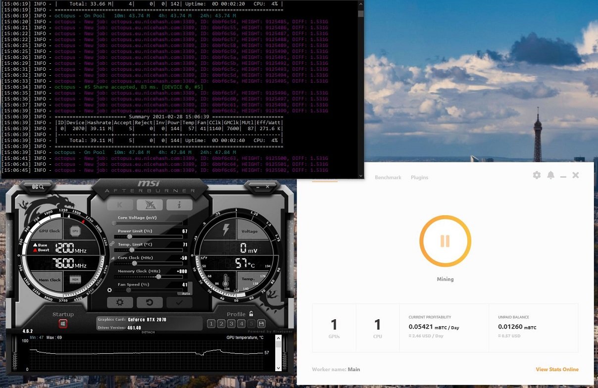

Στην ίδια κατάσταση μαζί σου. Ηρθε ο μπόμπιρας και που χρόνος για gaming. Εχω την 2070 και όχι την super όπως εσύ. και έχω τα παρακάτω:
Αυτα είναι τα 2 setting μου. Έχω διαβάσει ότι στις 2070, δεν ξέρω αν ισχύει φυσικά, ότι καλύτερα τρέχει Hashimoto. Επισης με τα ίδια setting που έχω στο hashimoto το octupus σερνεται. Πάει μαξ 31. Πρέπει οπωσδήποτε να χαμηλώσω τις μνήμες για να δω άσπρη μερα αλλά είναι πιο "ρουφίχτρα"
