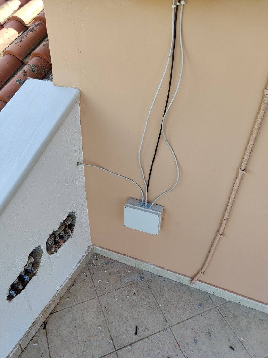

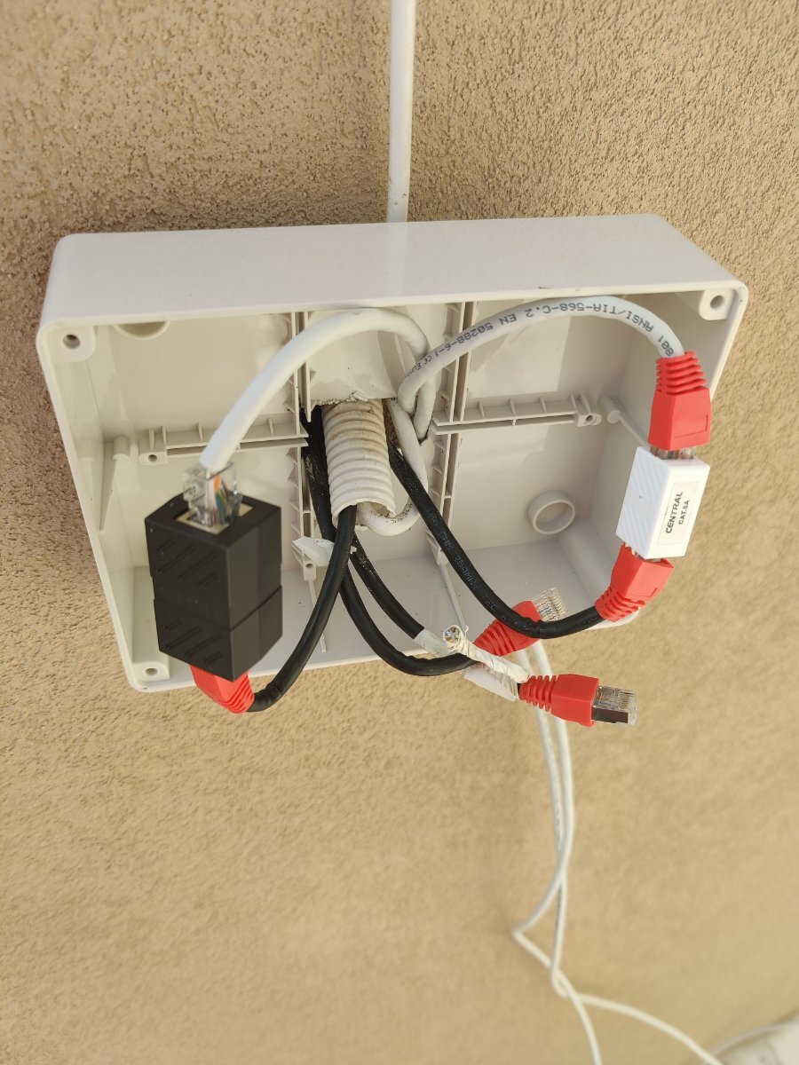

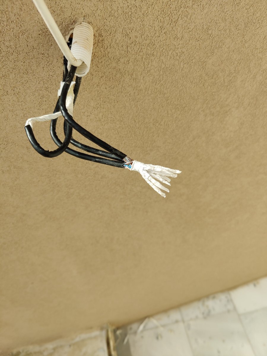

for4 Δημοσ. 23 Απριλίου 2022 Μέλος Δημοσ. 23 Απριλίου 2022 (επεξεργασμένο) Συγγνώμη που επαναφέρω το θέμα ένα χρόνο μετά αλλά τώρα βρήκα τον χρόνο να ασχοληθώ. Ο ηλεκτρολόγος παρότι του είχα δώσει σαφής οδηγίες τι να κάνει, επειδή είναι μάστορας και ξέρει έκανε τα δικά του. Δλδ ένωσε τρία καλώδια δικτύου μαζί και προφανώς δεν έχει κανείς χώρος ίντερνετ. Επισυνάπτω φωτογραφία. Το έλυσα τότε με repeaters, αλλά τώρα το Πάσχα βρήκα χρόνο και είπα να ασχοληθώ μόνος. Πήρα καλώδιο υλικά κλπ και στρωθηκα στην δουλειά. Στην έξοδο του σπιτιού που έχει το ρούτερ μπήκε ένα switch και μετά έφυγαν δύο καλώδια για τα άλλα σπίτια. Στην ένωση την παλιά έβαλα coupler και τα ένωσα εκεί (πάλι καλά στα σπίτια είχε βάλει σωστό εσωτερικό δίκτυο με πριζακια ethernet κλπ). Παίζουν όλα κομπλέ. Τώρα που δουλεύουν οι ethernet θέλω να τους βάλω και ασύρματο ίντερνετ. Είχα πάρει ένα d link dir 809 που το δούλεψα ως repeater. Πώς μπορώ τώρα να το κάνω access point να παίρνει ίντερνετ από την ethernet και να το μοιράζει; και το σημείο της ένωσης. Εννοείται και εκεί που μπήκε το switch θα μπει στεγανό κουτί στο τοίχο κλπ. Τα 2 μαύρα καλώδια με το βύσμα ethernet περισσεύουν τελικά. Δεν ξέρω καν που καταλήγουν και τι είχε κάνει ο ηλεκτρολόγος. Επεξ/σία 23 Απριλίου 2022 από for4

xsterg Δημοσ. 23 Απριλίου 2022 Δημοσ. 23 Απριλίου 2022 αν κρινω απο τα υδραυλικα σκατα δουλεια εκανε και ο υδραυλικος, σκατα δουλεια και ο ηλεκτρολογος. το κουτι θελει σιλικονη στο πισω μερος του περιμετρικα και βιδωμα με ουπατ στον τοιχο για σταθεροτητα.
for4 Δημοσ. 23 Απριλίου 2022 Μέλος Δημοσ. 23 Απριλίου 2022 4 ώρες πριν, xsterg είπε αν κρινω απο τα υδραυλικα σκατα δουλεια εκανε και ο υδραυλικος, σκατα δουλεια και ο ηλεκτρολογος. το κουτι θελει σιλικονη στο πισω μερος του περιμετρικα και βιδωμα με ουπατ στον τοιχο για σταθεροτητα. Είναι δυνατές περιπτώσεις και οι δύο αλλά δυστυχώς είναι μονοπώλιο στην περιοχή μας και θέλουν καθοδήγηση μπας και βγει σωστό αποτέλεσμα αλλά όπως φαίνεται και από το δίκτυο παρότι ήταν αναλυτικές οι οδηγίες αυτός έκανε τα δικά του. Είχα φρικαρει όταν είδα τι είχε κάνει, ούτε το σπιράλ που του είχα πάρει δεν είχε βάλει το είχε περάσει έτσι στο τοίχο με καρφακια. Το κουτί με το switch θα μπει με ουπα στο τοίχο κανονικά. Το κουτί με τις ενώσεις δεν γίνεται γιατί έχει μόνωση ο τοίχος και δεν θέλω να το τρυπήσω. Θα το στερέωσω στο σπιράλ και θα το σφραγισω με σιλικόνη.
poulinos Δημοσ. 24 Απριλίου 2022 Δημοσ. 24 Απριλίου 2022 19 hours ago, for4 said: Είναι δυνατές περιπτώσεις και οι δύο αλλά δυστυχώς είναι μονοπώλιο στην περιοχή μας και θέλουν καθοδήγηση μπας και βγει σωστό αποτέλεσμα αλλά όπως φαίνεται και από το δίκτυο παρότι ήταν αναλυτικές οι οδηγίες αυτός έκανε τα δικά του. Είχα φρικαρει όταν είδα τι είχε κάνει, ούτε το σπιράλ που του είχα πάρει δεν είχε βάλει το είχε περάσει έτσι στο τοίχο με καρφακια. Το κουτί με το switch θα μπει με ουπα στο τοίχο κανονικά. Το κουτί με τις ενώσεις δεν γίνεται γιατί έχει μόνωση ο τοίχος και δεν θέλω να το τρυπήσω. Θα το στερέωσω στο σπιράλ και θα το σφραγισω με σιλικόνη. Καποιες φορες πιο καλα θα κανεις την δουλεια μονος με κανα φιλο παρα με τετοια ατομα το κουτι επρεπε να ειχε εισοδους και ο πλαστικος σωληνας να μπει απο κατω.μπορεις ακομα βεβαια να το αλλαξεις για να μην εχεις θεμα με νερα

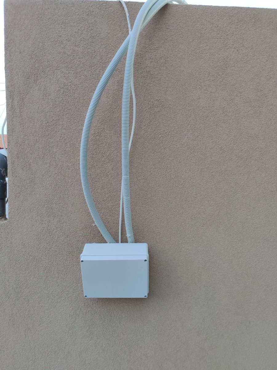

for4 Δημοσ. 25 Απριλίου 2022 Μέλος Δημοσ. 25 Απριλίου 2022 Τελειώσαμε τις εργασίες, μπήκαν όλα στην θέση τους, οι πρίζες ethernet δουλεύουν παντού, πτώση ταχύτητας δεν υπάρχει πουθενά. Προφανώς δεν έγιναν όλα 100% σωστά, αλλά 1ον δουλέψαμε με ότι κατάσταση βρήκαμε και 2ον είμαστε ερασιτέχνες. Τα στεγανά κουτιά θα μπορούσαν να είναι μεγαλύτερα και αν είχαμε περιθώριο να έμπαιναν από κάτω τα καλώδια. Εν πάσει περιπτώσει σφραγίστηκαν με σιλικόνη για προστασία από νερό. Το μόνο που δεν κατάφερα ήταν να κάνω το d-link να δουλέψει σαν access point, στις επιλογές είχε μόνο router και repeater, όταν έβαζα το καλώδιο στην θύρα internet, άναβε το λαμπάκι του ίντερνετ αλλά δεν έδινε ίντερνετ ούτε ενσύρματα ούτε ασύρματα, όταν έβαζα το καλώδιο σε μια άλλη θύρα πάλι τα ίδια αλλά δεν άναβε ούτε το λαμπάκι του ίντερνετ. Με τα πολλά τελικά το έβαλα στο repeater και δουλεύει όπως δούλευε και πριν. Αλλά τώρα υπάρχει και ενσύρματη σύνδεση για όποιον θέλει κάτι πιο σταθερό. Κάποια άλλη στιγμή θα ασχοληθώ ξανά με το d-link είτε παλεύοντας το ξανά είτε αγοράζοντας κάτι άλλο. Αλλά λόγω έλλειψης χρόνου μπορεί να γίνει και αυτό του χρόνου το Πάσχα. Ευχαριστώ όλους για την βοήθεια σας. Χρόνια πολλά με υγεία.
NikosKallithea Δημοσ. 25 Απριλίου 2022 Δημοσ. 25 Απριλίου 2022 Μια χαρα ειχες περιθώριο να πουν τα καλώδια απο κατω και το κουτι κοντα στον τοίχο και οχι στο πουθενά Τεσπα το ενα στραβό ακολουθεί πάντα το αλλο
