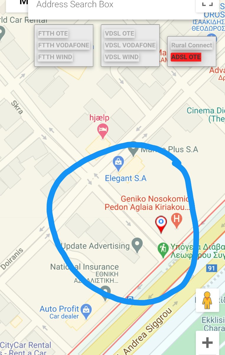

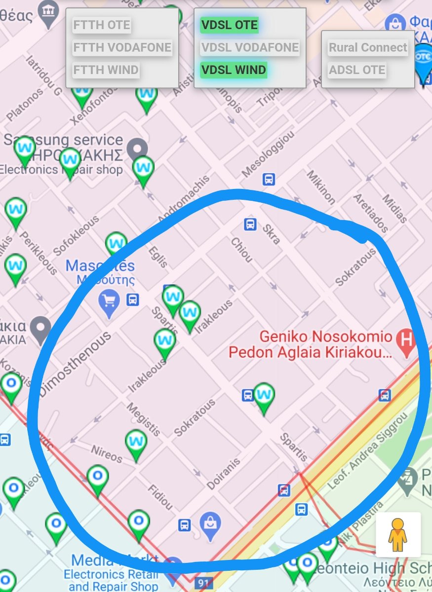

Mg999 Δημοσ. 7 Ιανουαρίου 2021 Μέλος Δημοσ. 7 Ιανουαρίου 2021 (επεξεργασμένο) 20 λεπτά πριν, poulinos είπε μου κανει για αστικο κεντρο. δες αν εχεις καινουρια καμπινα κοντα σου. δες αν εχεις επισης κοντα σου και απο εδω. http://fttxgr.eu/map δεν ειναι περασμενες ολες αλλα μπορεις να το δεις. Κοντινότερη καμπίνας οτε ειναι μια απο αυτες στο χάρτη που παρέθεσα δεν το λες κοντά αλλά βλέπω και της wind δεν ξερω όμως σε πια με βαλανε... Στην οδο σκρα ειμαι και το αστείο ειναι οτι εχω καμπινα adsl ακριβώς εξω απο το σπιτι. Επισης κατι που διάβασα στο θεμα με την καμπινα που έστειλες ειναι τα προφιλ του adsl που τα βλέπω ενεργοποιημένα στο προφιλ του ρουτερ μου λες να εχει θεμα αυτο? Επεξ/σία 7 Ιανουαρίου 2021 από Mg999
poulinos Δημοσ. 7 Ιανουαρίου 2021 Δημοσ. 7 Ιανουαρίου 2021 αν παιρνεις απο μακρινη καμπινα την εκατσες διοτι δεν θα αλλαξει τιποτα μεχρι να μπει Ftth.αν δεν εχει μπει ακομα εκει καμπινα οκ ΜΠΟΡΕΙ να μπει εκτος αν σε πανε ftth κατευθειαν. ρωτας και τον τεχνικο βεβαια.
Mg999 Δημοσ. 7 Ιανουαρίου 2021 Μέλος Δημοσ. 7 Ιανουαρίου 2021 1 λεπτό πριν, poulinos είπε αν παιρνεις απο μακρινη καμπινα την εκατσες διοτι δεν θα αλλαξει τιποτα μεχρι να μπει Ftth.αν δεν εχει μπει ακομα εκει καμπινα οκ ΜΠΟΡΕΙ να μπει εκτος αν σε πανε ftth κατευθειαν. ρωτας και τον τεχνικο βεβαια. Σαν καμπίνα της wind φαίνεται πολυ πιο κοντα,μπορω να ζητήσω απο τον τεχνικό να με μεταφέρουν εκει αν δεν ειναι ηδη σε αυτην που με εχουν βάλει? Για τα προφιλ του adsl που βλέπω ενεργα στις ρυθμίσεις του ρουτερ πρέπει να κανω κατι?
poulinos Δημοσ. 7 Ιανουαρίου 2021 Δημοσ. 7 Ιανουαρίου 2021 Just now, Mg999 said: Σαν καμπίνα της wind φαίνεται πολυ πιο κοντα,μπορω να ζητήσω απο τον τεχνικό να με μεταφέρουν εκει αν δεν ειναι ηδη σε αυτην που με εχουν βάλει? Για τα προφιλ του adsl που βλέπω ενεργα στις ρυθμίσεις του ρουτερ πρέπει να κανω κατι? το καλωδιο σου καταληγει σε μια συγκεκριμενη καμπινα και δεν υπαρχει καμπινα παιρνεις απο το αστικο κεντρο. β.οχι.
