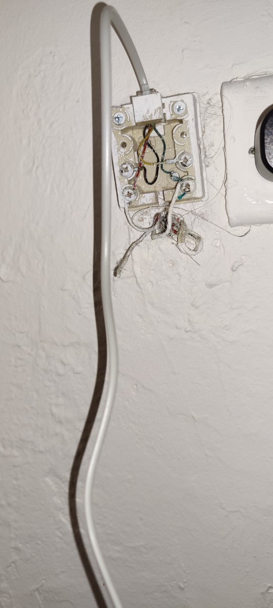

Mg999 Δημοσ. 5 Ιανουαρίου 2021 Μέλος Δημοσ. 5 Ιανουαρίου 2021 3 ώρες πριν, poulinos είπε οτι αλλο θες εδω ειμαστε. Παραθέτω την εικόνα απο την μπριζα τηλεφώνου να γελάσουμε μαζι και να ακούσω 🤣

johnmegarythmos Δημοσ. 6 Ιανουαρίου 2021 Δημοσ. 6 Ιανουαρίου 2021 Στις 5/1/2021 στις 7:26 ΜΜ, Mg999 είπε Παραθέτω την εικόνα απο την μπριζα τηλεφώνου να γελάσουμε μαζι και να ακούσω 🤣 καλυτερα καλου κακου να αλλαξεις αυτην μπριζα επισης το καλωδιο που ερχεται στον τοιχο να το κοψεις και το ξεγυμνωσεις πιο κατω μηπως εχει υγρασια αν και περισσοτερο χρωμα βλεπω. Παντως η δουλεια που εμενα μου ελυσε τα χερια για να βρω το προβλημα τις καλωδιωσης ητανε οι αριθμο στο Downstream line attenuation (dB):. Eιχα βαλει το ρουτερ στο κουτι εξω και μεσα κομματι κομματι εμπαινα στο 192.168.1.1 και εβλεπα εαν εχω το ιδιο αριθμο μεσα στο σπιτι οπου ειχα παραπανω πεταγα το καλωδιο και εβαζα νεο, διοτι αλλαξα ενα κομματι τις εσωτερικης καλωδιωσης που δεν περιμενα να μου δημιουργει τετοιο θεμα. πχ εξω ειχα 34,5 και μεσα στο καλωδιο που ειχα προβλημα ητανε στα 36 , οποτε το αλλαξα και ησυχασα! με τις αποσυνδεσεις. Επισης τα 3M / Scotchlok Τηλεπικοινωνιακός Συνδετήρας UY-2 θέσεων μου ελυσαν τα χερια στις ενωσεις καλωδιων μεταξυ τους!! <<Οι συνδετήρες 3M Scotchlok είναι ειδικά σχεδιασμένοι, με μεταλλική επαφή μετατόπισης μόνωσης, για την κατασκευή αξιόπιστης ηλεκτρικής σύνδεσης σε κάθε καλώδιο. Διατίθενται με εργοστασιακά τοποθετημένη σφραγιστική ουσία για προστασία από τη διάβρωση και σφράγιση υγρασίας, καθώς και σε ξηρή έκδοση για εφαρμογές τηλεφωνικών κέντρων και καμπινών. Ο συνδετήρας 3M Scotchlok UY-2 είναι ανθεκτικός σε διαλύτες - μειώνει στο ελάχιστο την εξωτερική διάμετρο της δέσμης καλωδίων. Είναι γεμάτο με στεγανοποιητικό υλικό για την παροχή αντοχής στην υγρασία και έχει δύο θύρες που δέχονται δύο μονόκλωνους χάλκινους αγωγούς. 0,4 - 0,9mm.3M Scotchlok Συνδετήρας UY-2. >> . Μόλις τώρα, johnmegarythmos είπε καλυτερα καλου κακου να αλλαξεις αυτην μπριζα επισης το καλωδιο που ερχεται στον τοιχο να το κοψεις και το ξεγυμνωσεις πιο κατω μηπως εχει υγρασια αν και περισσοτερο χρωμα βλεπω. Παντως η δουλεια που εμενα μου ελυσε τα χερια για να βρω το προβλημα τις καλωδιωσης ητανε ο αριθμος στο Downstream line attenuation (dB):. Eιχα βαλει το ρουτερ στο κουτι εξω και μεσα κομματι κομματι εμπαινα στο 192.168.1.1 και εβλεπα εαν εχω το ιδιο αριθμο μεσα στο σπιτι οπου ειχα παραπανω πεταγα το καλωδιο και εβαζα νεο, διοτι αλλαξα ενα κομματι τις εσωτερικης καλωδιωσης που δεν περιμενα να μου δημιουργει τετοιο θεμα. πχ εξω ειχα 34,5 και μεσα στο καλωδιο που ειχα προβλημα ητανε στα 36 , οποτε το αλλαξα και ησυχασα! με τις αποσυνδεσεις. Επισης τα 3M / Scotchlok Τηλεπικοινωνιακός Συνδετήρας UY-2 θέσεων μου ελυσαν τα χερια στις ενωσεις καλωδιων μεταξυ τους!! <<Οι συνδετήρες 3M Scotchlok είναι ειδικά σχεδιασμένοι, με μεταλλική επαφή μετατόπισης μόνωσης, για την κατασκευή αξιόπιστης ηλεκτρικής σύνδεσης σε κάθε καλώδιο. Διατίθενται με εργοστασιακά τοποθετημένη σφραγιστική ουσία για προστασία από τη διάβρωση και σφράγιση υγρασίας, καθώς και σε ξηρή έκδοση για εφαρμογές τηλεφωνικών κέντρων και καμπινών. Ο συνδετήρας 3M Scotchlok UY-2 είναι ανθεκτικός σε διαλύτες - μειώνει στο ελάχιστο την εξωτερική διάμετρο της δέσμης καλωδίων. Είναι γεμάτο με στεγανοποιητικό υλικό για την παροχή αντοχής στην υγρασία και έχει δύο θύρες που δέχονται δύο μονόκλωνους χάλκινους αγωγούς. 0,4 - 0,9mm.3M Scotchlok Συνδετήρας UY-2. >> . Μόλις τώρα, johnmegarythmos είπε καλυτερα καλου κακου να αλλαξεις αυτην μπριζα επισης το καλωδιο που ερχεται στον τοιχο να το κοψεις και το ξεγυμνωσεις πιο κατω μηπως εχει υγρασια αν και περισσοτερο χρωμα βλεπω. Παντως η δουλεια που εμενα μου ελυσε τα χερια για να βρω το προβλημα τις καλωδιωσης ( αλλα εγω εχω adsl ξεκαθαρισω απο την αρχη ! ) ητανε οι αριθμο στο Downstream line attenuation (dB):. Eιχα βαλει το ρουτερ στο κουτι εξω και μεσα κομματι κομματι εμπαινα στο 192.168.1.1 και εβλεπα εαν εχω το ιδιο αριθμο μεσα στο σπιτι οπου ειχα παραπανω πεταγα το καλωδιο και εβαζα νεο, διοτι αλλαξα ενα κομματι τις εσωτερικης καλωδιωσης που δεν περιμενα να μου δημιουργει τετοιο θεμα. πχ εξω ειχα 34,5 και μεσα στο καλωδιο που ειχα προβλημα ητανε στα 36 , οποτε το αλλαξα και ησυχασα! με τις αποσυνδεσεις. Επισης τα 3M / Scotchlok Τηλεπικοινωνιακός Συνδετήρας UY-2 θέσεων μου ελυσαν τα χερια στις ενωσεις καλωδιων μεταξυ τους!! <<Οι συνδετήρες 3M Scotchlok είναι ειδικά σχεδιασμένοι, με μεταλλική επαφή μετατόπισης μόνωσης, για την κατασκευή αξιόπιστης ηλεκτρικής σύνδεσης σε κάθε καλώδιο. Διατίθενται με εργοστασιακά τοποθετημένη σφραγιστική ουσία για προστασία από τη διάβρωση και σφράγιση υγρασίας, καθώς και σε ξηρή έκδοση για εφαρμογές τηλεφωνικών κέντρων και καμπινών. Ο συνδετήρας 3M Scotchlok UY-2 είναι ανθεκτικός σε διαλύτες - μειώνει στο ελάχιστο την εξωτερική διάμετρο της δέσμης καλωδίων. Είναι γεμάτο με στεγανοποιητικό υλικό για την παροχή αντοχής στην υγρασία και έχει δύο θύρες που δέχονται δύο μονόκλωνους χάλκινους αγωγούς. 0,4 - 0,9mm.3M Scotchlok Συνδετήρας UY-2. >> .

poulinos Δημοσ. 7 Ιανουαρίου 2021 Δημοσ. 7 Ιανουαρίου 2021 On 05/01/2021 at 19:26, Mg999 said: Παραθέτω την εικόνα απο την μπριζα τηλεφώνου να γελάσουμε μαζι και να ακούσω 🤣 η πριζα ειναι εξωτερικη αυτοκολλητη οποτε μια χαρα ειναι.το κακο ειναι οτι την εχουν βαψει την μιση.ελπιζω να κανουν καλη επαφη τα καλωδια του τοιχου εκει που τα εχει βιδωσει στο πριζακι On 05/01/2021 at 22:03, Kozanitis1 said: Φίλε μου δε ξέρω αν το σπίτι αυτό είναι ιδιόκτητο ή νοικιάζεις, αλλά όπως βλέπω τις καλωδιώσεις, τις πρίζες τις έχεις δει αν έχουν γειώσεις, ρελέ στον πίνακα κλπ; Δε στο λέω με κακία αλλά ίσως η ταχύτητα του ίντερνετ να είναι δευτερεύουσα.. Φιλικά πάντα😉 Κλασικος μπογιατζης.τα βαφουμε ολαααααααααα 13 hours ago, johnmegarythmos said: καλυτερα καλου κακου να αλλαξεις αυτην μπριζα επισης το καλωδιο που ερχεται στον τοιχο να το κοψεις και το ξεγυμνωσεις πιο κατω μηπως εχει υγρασια αν και περισσοτερο χρωμα βλεπω. Παντως η δουλεια που εμενα μου ελυσε τα χερια για να βρω το προβλημα τις καλωδιωσης ητανε οι αριθμο στο Downstream line attenuation (dB):. Eιχα βαλει το ρουτερ στο κουτι εξω και μεσα κομματι κομματι εμπαινα στο 192.168.1.1 και εβλεπα εαν εχω το ιδιο αριθμο μεσα στο σπιτι οπου ειχα παραπανω πεταγα το καλωδιο και εβαζα νεο, διοτι αλλαξα ενα κομματι τις εσωτερικης καλωδιωσης που δεν περιμενα να μου δημιουργει τετοιο θεμα. πχ εξω ειχα 34,5 και μεσα στο καλωδιο που ειχα προβλημα ητανε στα 36 , οποτε το αλλαξα και ησυχασα! με τις αποσυνδεσεις. Επισης τα 3M / Scotchlok Τηλεπικοινωνιακός Συνδετήρας UY-2 θέσεων μου ελυσαν τα χερια στις ενωσεις καλωδιων μεταξυ τους!! <<Οι συνδετήρες 3M Scotchlok είναι ειδικά σχεδιασμένοι, με μεταλλική επαφή μετατόπισης μόνωσης, για την κατασκευή αξιόπιστης ηλεκτρικής σύνδεσης σε κάθε καλώδιο. Διατίθενται με εργοστασιακά τοποθετημένη σφραγιστική ουσία για προστασία από τη διάβρωση και σφράγιση υγρασίας, καθώς και σε ξηρή έκδοση για εφαρμογές τηλεφωνικών κέντρων και καμπινών. Ο συνδετήρας 3M Scotchlok UY-2 είναι ανθεκτικός σε διαλύτες - μειώνει στο ελάχιστο την εξωτερική διάμετρο της δέσμης καλωδίων. Είναι γεμάτο με στεγανοποιητικό υλικό για την παροχή αντοχής στην υγρασία και έχει δύο θύρες που δέχονται δύο μονόκλωνους χάλκινους αγωγούς. 0,4 - 0,9mm.3M Scotchlok Συνδετήρας UY-2. >> . σε εξωτερικο πριζακι γενικα ειναι δυσκολο να βρεις οξειδωμενα καλωδια.βαμενα βεβαια απειρες φορες.:P 12 hours ago, Mg999 said: Καλησπέρα ευχαριστώ πολυ για το χρόνο που αφιέρωσες, αύριο μεσημέρι εκλεισα ραντεβού με ηλεκτρολόγο να ανοίξουμε και αλλαξουμε την πρίζα τηλεφώνου σίγουρα μετα θα δουμε τι αλλο θα χρειαστεί να κάνουμε οταν έρθει και ο τεχνικός του οτε αυριο μεθαύριο. την αλλαζες και μονος σου.
Mg999 Δημοσ. 7 Ιανουαρίου 2021 Μέλος Δημοσ. 7 Ιανουαρίου 2021 13 λεπτά πριν, poulinos είπε η πριζα ειναι εξωτερικη αυτοκολλητη οποτε μια χαρα ειναι.το κακο ειναι οτι την εχουν βαψει την μιση.ελπιζω να κανουν καλη επαφη τα καλωδια του τοιχου εκει που τα εχει βιδωσει στο πριζακι Κλασικος μπογιατζης.τα βαφουμε ολαααααααααα σε εξωτερικο πριζακι γενικα ειναι δυσκολο να βρεις οξειδωμενα καλωδια.βαμενα βεβαια απειρες φορες.:P την αλλαζες και μονος σου. Αστα να πανε θα την αλλαξω καλύτερα μπορεί να μην κανει κ καλή επαφή λογο της μπογιας ποιος ξέρει παντως σημερα στις έρχεται και τεχνικός και ηλεκτρολόγος,με τον τεχνικό το κυριότερο που θελω να δω ειναι τι ταχύτητα φτανει μέχρι τον κατανεμητή για να δω αν αξίζει να μείνω στην "50ρα" Καλημερααα
poulinos Δημοσ. 7 Ιανουαρίου 2021 Δημοσ. 7 Ιανουαρίου 2021 καλα ναι αλλαξε την 1 ευρω ειναι αλλωστε.δεν ειναι κακο να μπει μια αλλη.θα φανει αν εχει μπογια το καλωδιο κατω απο την βιδα αν και λογικα δυσκολο. 6 minutes ago, Mg999 said: Αστα να πανε θα την αλλαξω καλύτερα μπορεί να μην κανει κ καλή επαφή λογο της μπογιας ποιος ξέρει παντως σημερα στις έρχεται και τεχνικός και ηλεκτρολόγος,με τον τεχνικό το κυριότερο που θελω να δω ειναι τι ταχύτητα φτανει μέχρι τον κατανεμητή για να δω αν αξίζει να μείνω στην "50ρα" Καλημερααα επισης το τι σου ειπαν στο τηλεφωνο οτι θα πιανεις ειναι σχετικο και πολυ κατα προσεγγιση.δεν ειναι μονο η αποσταση αλλα και η ποιοτητα του καλωδιου.
