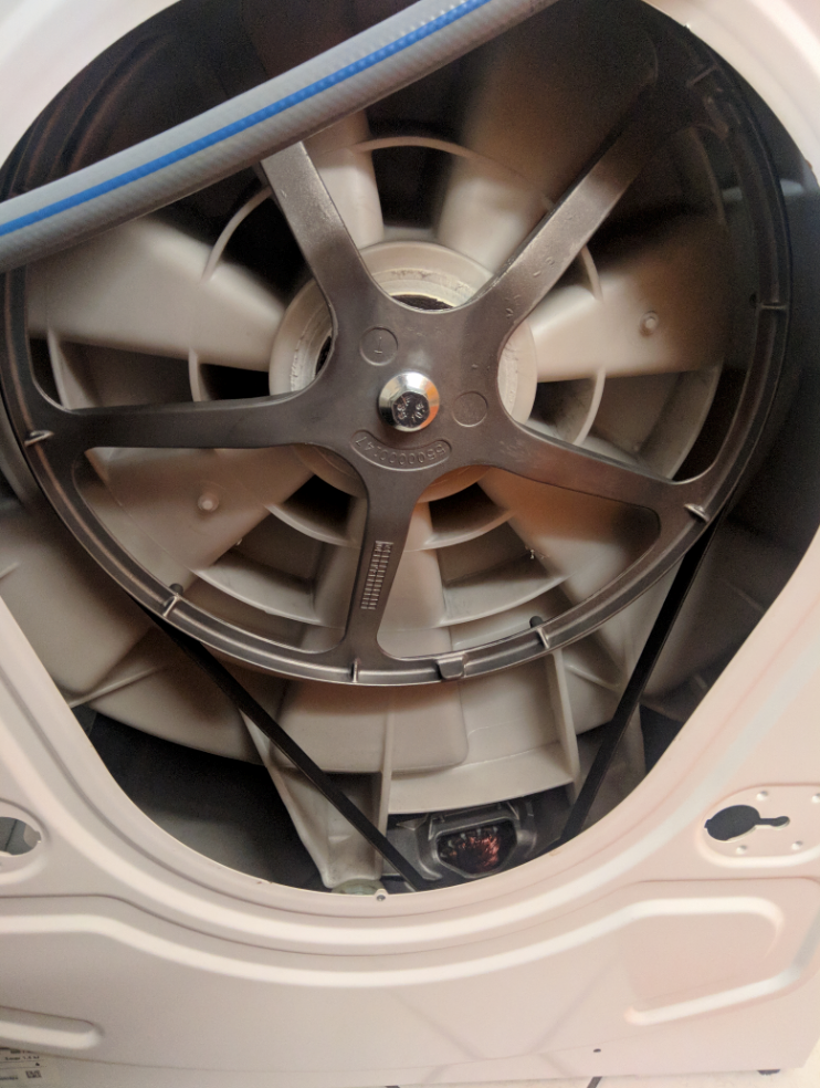

iakoboss7 Δημοσ. 3 Ιανουαρίου 2021 Δημοσ. 3 Ιανουαρίου 2021 (επεξεργασμένο) Καλησπερα, εδω και 2 πλυσεις σε πολυ συγκεκριμενο εύρος στροφων (οπως επιταχυνει στην αρχη για στύψιμο) κοπαναει ο καδος αριστερα δεξια στα τοιχωματα του πλυντηριου (αρκετα τρομακτικο μπορω να πω). με το χερι που τον κουνισα κουνιεται πανευκολα. παραθετω και φωτο που δειχνει οτι ο καδος στηριζεται στραβα ( η φωτο εχει τραβηχτει ισια). στα δικα μου ματια (με μηδενικη γνωση επι του θεματος) φαινεται να εχει κλασει καποιο αμορτισερ. τι αποψη εχετε? για τι κοστος μιλαμε? το πλυντηριο ειναι αυτο: https://www.siemens-home.bsh-group.com/gr/supportdetail/product/WM08E200GR/26#/ το ανταλακτικο (αν ειναι αυτο το σωστο ανταλακτικο αλλα και το προβλημα εν τελη) φαινεται φθηνο: https://www.eaparts.gr/part.aspx?partid=46793 Επεξ/σία 3 Ιανουαρίου 2021 από iakoboss7
Mr_Terror Δημοσ. 3 Ιανουαρίου 2021 Δημοσ. 3 Ιανουαρίου 2021 Αμορτισερ ειναι φιλε μου.Το ανταλλακτικο εχει 15 με 20 ευρω. Αν πιανουν τα χερια σου τα αλλαζεις μονος σου.Για να δεις ποσα αμορτισερ εχει σηκωσε λιγο το πλυντηριο να δεις απο κατω. 1
