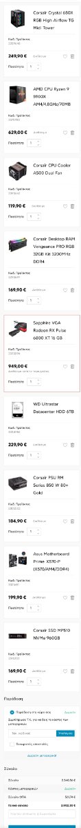

Halo10 Δημοσ. 3 Ιανουαρίου 2021 Δημοσ. 3 Ιανουαρίου 2021 Καλησπέρα στο forum εδώ και κάνα 3μηνο-4μηνο θέλω να φτιάξω ένα gaming pc. Λίγο η πανδημία λίγο ότι έβγαιναν νέοι επεξεργαστές και νέες κάρτες γραφικών μετά το άφηνα πάρα πίσω. Πλέον πρέπει να το φτιάξω γιατί δεν την παλεύω άλλο. Έχω φτιάξει ρνα bild και θέλω να μου πείτε τη γνώμη σας και τι θα αλλάζατε με τα δεδομένα που υπάρχουν. Γενικότερα από sites τυπου msystems δε βρήκα μεγάλη ποικιλία γιαυτό είδα από πλαίσιο. Για αρχή θα χρησιμοποιήσω την τηλεόραση για monitor (lg 4k oled) και αργότερα θα αγοράσω κάποια οθόνη 1440 ή 4κ. Θέλω να φτιάξω ένα high end σύστημα γιατί γενικά τα pc τα κρατάω μια δεκαετία με κάποιες αλλαγές στην πορεία. Το παλιό μου το pc το χάρησα οπότε δεν υπάρχει κάτι. Κάρτα γραφικών δεν είμαι σίγουρος αν είναι καλύτερα με την 6800 xt ή την 3080. Γενικά παίζω single player παιχνίδια και σχεδόν ποτέ multiplayer.

Eliaskat Δημοσ. 3 Ιανουαρίου 2021 Δημοσ. 3 Ιανουαρίου 2021 Χρησιμοποίησε την φόρμα αν θες να παρεις βοήθεια . αυτό που ανέβασες δεν φαίνεται καλα
Halo10 Δημοσ. 3 Ιανουαρίου 2021 Μέλος Δημοσ. 3 Ιανουαρίου 2021 Ποσό που διαθέτουμε :3000 Χρήση υπολογιστή : games Ειδικά προγράμματα που θα χρησιμοποιήσουμε: Κανένα Αν στη σύνθεση χρειαζόμαστε οθόνη? Αν όχι ποια οθόνη έχουμε και αν σκεφτόμαστε να αγοράσουμε μελλοντικά μια άλλη. Μάλλον για κάποια 4k και μάλλον εκτός του bugdet για το tower Αν στη σύνθεση χρειαζόμαστε και πληκτρολόγιο,ηχεία,ποντίκι? Οχι Τοποθεσία στην οποία βρισκόμαστε ( για την επιλογή κατάλληλου καταστήματος). Αττική Αν τα κομμάτια που θέλουμε να αγοράσουμε θέλουμε να είναι απο ένα κατάστημα ή επιθυμούμε την αγορά απο διαφορετικά καταστήματα? Από το ίδιο κατάστημα Αν επιθυμούμε να συναρμολογηθεί το σύστημα στο κατάστημα(στην περίπτωση που δεν γνωρίζουμε πως να το συναρμολογήσουμε) ή το σύστημα θα στηθεί απο τον ενδιαφερόμενο? Να συναρμολογηθεί από το κατάστημα Αν επιθυμούμε λειτουργικό σύστημα και πιο . Μάλλον θα αγοράσω από κάποιο κλειδαδικο win 10 Συγγνώμη αλλά δεν ήξερα για τη φόρμα. Και μάλλον από αυτά που διαβάζω θα πήγαινα σε κάποιο σύστημα με ryzen επεξεργαστή. Δεν με άφηνε μάλλον λόγω όγκου να ανεβάσω 9 φώτος γιαυτό ανέβασα ένα μεγάλο screenshot.

vins Δημοσ. 3 Ιανουαρίου 2021 Δημοσ. 3 Ιανουαρίου 2021 7 λεπτά πριν, Halo10 είπε Σε ευχαριστώ πολύ το setup που έχω φτιάξει είναι σωστό γενικά? Μήπως υπάρχει κάποια ασυμβατότητα? Θα την κοιτάξω την οθόνη. Ναι νομίζω 27 ίντσες είναι μια χαρά. Εγω θα το πω κι ας πέσουν κάποιοι να με φανε: με 3κ budget εγω θα πήγαινα σε 3090, τίποτα λιγότερο. Αλλιως ρίξε το budget σου και πάνε σε 3080 ή σε αντίστοιχη amd και μην προσπαθείς να το φτάσεις 3κ με αλλα parts, δεν έχει διαφορά.. 2
TheMechanic1 Δημοσ. 3 Ιανουαρίου 2021 Δημοσ. 3 Ιανουαρίου 2021 (επεξεργασμένο) 27 λεπτά πριν, vins είπε Εγω θα το πω κι ας πέσουν κάποιοι να με φανε: με 3κ budget εγω θα πήγαινα σε 3090, τίποτα λιγότερο. Αλλιως ρίξε το budget σου και πάνε σε 3080 ή σε αντίστοιχη amd και μην προσπαθείς να το φτάσεις 3κ με αλλα parts, δεν έχει διαφορά.. Βασικά το δευτερο για μένα. Δεν έχει τόσο νόημα να προσπαθεί να χτίσει PC για μια δεκαετία με 3000 ευρώ. Είναι προτιμότερο να χτιζει PC ανα πενταετία με 1500. Η διαφορά σε απόδοση από κάποιο σημείο και πάνω δεν είναι ανάλογη των παραπάνω χρημάτων που δίνεις και δεν σου εξασφαλίζει ότι θα κρατήσει απαραίτητα τόσα πολλά χρόνια. Επεξ/σία 3 Ιανουαρίου 2021 από TheMechanic1 6
vins Δημοσ. 3 Ιανουαρίου 2021 Δημοσ. 3 Ιανουαρίου 2021 2 λεπτά πριν, TheMechanic1 είπε Βασικά το δευτερο για μένα. Δεν έχει τόσο νόημα να προσπαθεί να χτίσει PC για μια δεκαετία με 3000 ευρώ. Είναι προτιμότερο να χτιζει PC ανα πενταετία με 1500. Η διαφορά σε απόδοση από κάποιο σημείο και πάνω δεν είναι ανάλογη των παραπάνω χρημάτων που δίνεις και δεν σου εξασφαλίζει ότι θα κρατήσει απαραίτητα τόσα πολλά χρόνια. Μετά την πεντατία δεν θα είναι κάτι ιδιαίτερο. Συμφωνώ απολύτως, ειδικά δε με ελευση ddr6 στα "κοντα" 1
Sakiz105 Δημοσ. 3 Ιανουαρίου 2021 Δημοσ. 3 Ιανουαρίου 2021 θα σου βάλω τα κομμάτια από plasio και από δίπλα θα βάλω το καπέλο από το να τα πάρεις από διαφορετικά καταστήματα cpu https://www.plaisio.gr/anavathmisi-diktia/anavathmisi-pc/epeksergastes/intel-cpu-core-i7-10700k-1200-3-8-ghz-16-mb-_3481816 +100 case (δεν θα έπαιρνα αυτό στα ίδια λεφτά) https://www.plaisio.gr/anavathmisi-diktia/anavathmisi-pc/koutia-desktop/corsair-airflow-tg-icue-220t-rgb-midi-tower_3289613 +0 psu (δεν θα έπαιρνα αυτό) https://www.plaisio.gr/anavathmisi-diktia/anavathmisi-pc/trofodotika/corsair-psu-rm-series-850-w-80-gold_2805502 +50 mobo (δεν θα επαιρνα αυτην) https://www.plaisio.gr/anavathmisi-diktia/anavathmisi-pc/mitrikes-kartes/gigabyte-motherboard-z490-gaming-x-z490-1200-ddr4-_3403246 +30 ram (δεν θα επαιρνα αυτες) https://www.plaisio.gr/anavathmisi-diktia/anavathmisi-pc/mnimes-ram/corsair-desktop-ram-vengeance-pro-rgb-32gb-kit-3200mhz-ddr4_3290697 cooler (δεν θα επαιρνα αυτο, σχεδον καμια επιλογη στο plaisio) https://www.plaisio.gr/anavathmisi-diktia/anavathmisi-pc/anemistirakia-psiktres/corsair-cpu-cooler-h100i-pro-rgb-platinum_3117561 +30 nvme (δεν εχει καν τον 1tb..) https://www.plaisio.gr/anavathmisi-diktia/apothikeusi/diskoi-ssd-hdd/samsung-ssd-970-evo-plus-nvme-m-2-500gb_3224376 +40 + μια 3080. Εδω δεν μπορω να πω για τιμές, ότι βρεις πάρε. Οθόνη είτε την Dell S2721DGFA ή την Alienware AW2721D 1
Halo10 Δημοσ. 3 Ιανουαρίου 2021 Μέλος Δημοσ. 3 Ιανουαρίου 2021 Παιδιά σας ευχαριστώ όλους για τις απαντήσεις σας και λιγο περισσότερο τον sakiz105 που έκανε τέτοιο κόπο να βάλει όλες αυτές τις παραθέσεις από τις επιλογές του στο πλαίσιο . Λοιπόν πάμε ένα ενα. Ξέρω πως τους τελευταίους μήνες δεν είναι καλή εποχή για να φτιάξεις pc. Έχω πολλές αναβολές ήδη και πλέον είμαι στη φάση να τον φτιάξω τώρα. Το ξέρω πως το να δώσω 3000 τώρα δεν με εξασφαλίζει να παίζω στο ίδιο επίπεδο για πολλά χρόνια αλλά ίσως κάνω κάποιες αλλαγές στο μέλλον. Πριν καταλήξω στο πλαίσιο που και αυτό δεν έχει όλα όσα θα ήθελα έμπαινα σκρουτζ και έβλεπα διαθεσιμότητες τύπου 30 μέρες + κουριερ ή μεταφορικές μεταφραζοταν σε μεγάλες καθυστερήσεις. Ακόμα και να έβρισκα όλα τα κομμάτια από σκρουτζ δεν ξέρω αν υπάρχει κάποιο μαγαζί να τα στείλω να μου τα φτιάξει. Ότι παράγγειλα από πλαίσιο τον τελευταίο καιρό μου ήρθε μέσα σε 3-4 μέρες και αυτό πλέον για μένα έχει σημασία. Τέλος όλα θα κοπούν τιμολόγιο οπότε θα πάει πολύ κάτω από τα 3000 € το bild. Υγ. Sakiz μόνο στο σκληρό σε πέτυχα που και εγώ δεν τον βρήκα και έβαλα τον άλλον. Υγ2. Vins κουράστηκα να περιμένω να βγει κάτι καινούριο.
