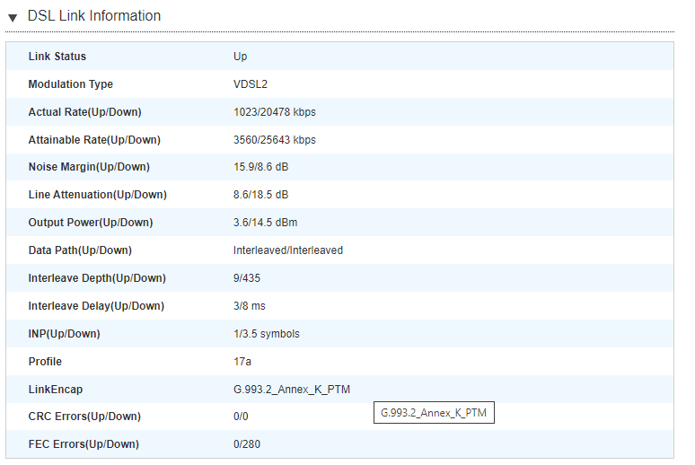

george200-13 Δημοσ. 2 Ιανουαρίου 2021 Δημοσ. 2 Ιανουαρίου 2021 (επεξεργασμένο) Καλησπερα μαγκες, Πρόσφατα ελαβα προσφορα απο τον οτε για να μεταβω απο 24αρα γραμμη σε vdsl 50. Την δεχτηκα την προσφορα αλλα στην ταχυτητα της γραμμης μου δεν αλλαξε τιποτα. Να σημειωσω οτι χρησιμοποιω το μαμα router zte speedport entry 2i. Νομιζω οτι υποστηριζει vdsl. Φταιει το ρουτερ και πρεπει να αλλαξω σε καποιο αλλο ή τον παιρνουν κλαρινο στον οτε και να παρω τηλεφωνο να του ξεχεσω; Επεξ/σία 2 Ιανουαρίου 2021 από george200-13
Kozanitis1 Δημοσ. 2 Ιανουαρίου 2021 Δημοσ. 2 Ιανουαρίου 2021 Για αρχή ανέβασε στατιστικά γραμμής από το ρούτερ, να δούμε τι παίζει
george200-13 Δημοσ. 2 Ιανουαρίου 2021 Μέλος Δημοσ. 2 Ιανουαρίου 2021 1 λεπτό πριν, Kozanitis1 είπε Για αρχή ανέβασε στατιστικά γραμμής από το ρούτερ, να δούμε τι παίζει Εχω επισυναψει μια φωτο με το dsl link information στην πρωτη αναρτηση, χρειαζεται κατι αλλο?

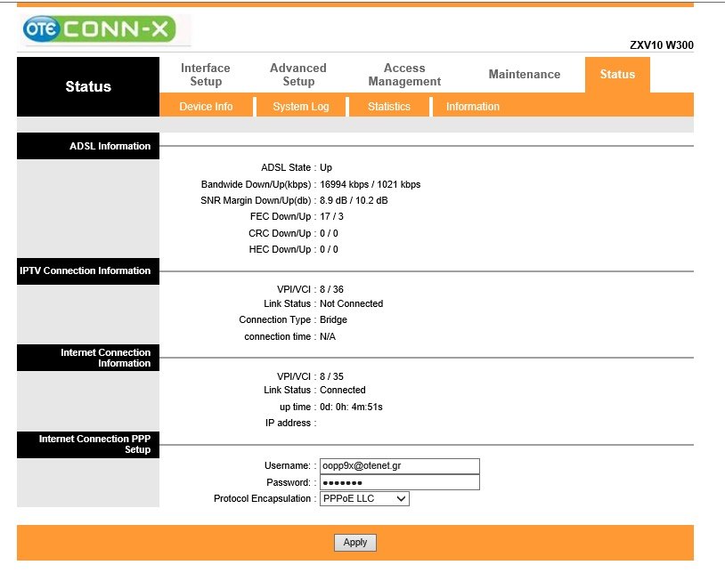

george200-13 Δημοσ. 2 Ιανουαρίου 2021 Μέλος Δημοσ. 2 Ιανουαρίου 2021 (επεξεργασμένο) 26 λεπτά πριν, Kozanitis1 είπε Γνωρίζεις αν παίρνεις από Αστικό Κέντρο ή νέα καμπίνα? (αν αλλαχτεί οι καμπίνες στην περιοχή σου) Ίσως να δοκίμαζες και μια επαναφορά εργοστασιακών στο ρούτερ, μήπως κάποια ρύθμιση δε περάστηκε σωστά.. Φαίνεται πως παίρνεις από Α/Κ ή ίσως υπάρχει κάποιο καλωδιακό θέμα.., έχεις screenshot με στατιστικά από την adsl? Σύνδεσε το ρούτερ απευθείας στην κεντρική τηλεφωνική πρίζα του σπιτιού, χωρίς σπλίττερ, φίλτρα κλπ που λένε οι οδηγίες Τι να σου πω δεν ξερω. Μαλλον καμπινα γιατι ειμαι σε χωριο 1500 κατοικων. Στοιχεια απο την adsl δεν εχω αλλα μπορω να πω με βεβαιότητα οτι οι ταχυτητες που εχω στο speedtest ειναι ακριβως οι ιδιες με την adsl. Τωρα παω να δοκιμασω χωρις τα φιλτρα να δω και θα ενημερωσω Edit: Επεστρεψα και μαζι εφερα και ενα screenshot απο την adsl. Δεν πρεπει να ειναι μεγαλυτερη των 2 χρονων αλλα και παλι δεν ειχε αλλαξει τιποτα. Χωρις τα φιλτρα καλυτερεψε λιγο το download αλλα οχι πολυ. Την ξανα εβαλα οριστε Επεξ/σία 2 Ιανουαρίου 2021 από george200-13 1

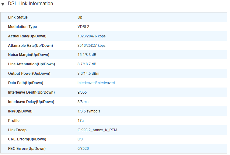

Kozanitis1 Δημοσ. 2 Ιανουαρίου 2021 Δημοσ. 2 Ιανουαρίου 2021 Στατιστικά που έχεις το ρούτερ απευθείας μπορείς να ανεβάσεις; Μάλλον θα χρειαστεί να δηλώσεις βλάβη 1
george200-13 Δημοσ. 2 Ιανουαρίου 2021 Μέλος Δημοσ. 2 Ιανουαρίου 2021 3 λεπτά πριν, Kozanitis1 είπε Στατιστικά που έχεις το ρούτερ απευθείας μπορείς να ανεβάσεις; Μάλλον θα χρειαστεί να δηλώσεις βλάβη Ωχ αν πρεπει να δηλωσω βλαβη την εκατσα. Κανουν μερες και μερες να ερθουν. Ναι σαφως οριστε

Kozanitis1 Δημοσ. 2 Ιανουαρίου 2021 Δημοσ. 2 Ιανουαρίου 2021 Το 1023 στο upload με προβληματίζει πολύ, λες και σε έχουν σε κάποιο κλειδωμένο προφίλ ταχύτητας, κάλεσε στο 13788, να το δηλώσουν βλάβη ώστε να έρθουν να μετρήσουν Εναλλακτικά μπορείς να δοκιμάσεις μια επαναφορά εργοστασιακών στο ρούτερ καθώς και ζήτα από τεχνική υποστήριξη να κάνουν μια επανεκκίνηση στην πόρτα σου, μήπως κάτι έχει κολλήσει.., αλλά δε νομίζω να κερδίσεις πολλά, σίγουρα την 50αρα καθαρή δε θα την πιάσεις, πολύ απίθανο 1
