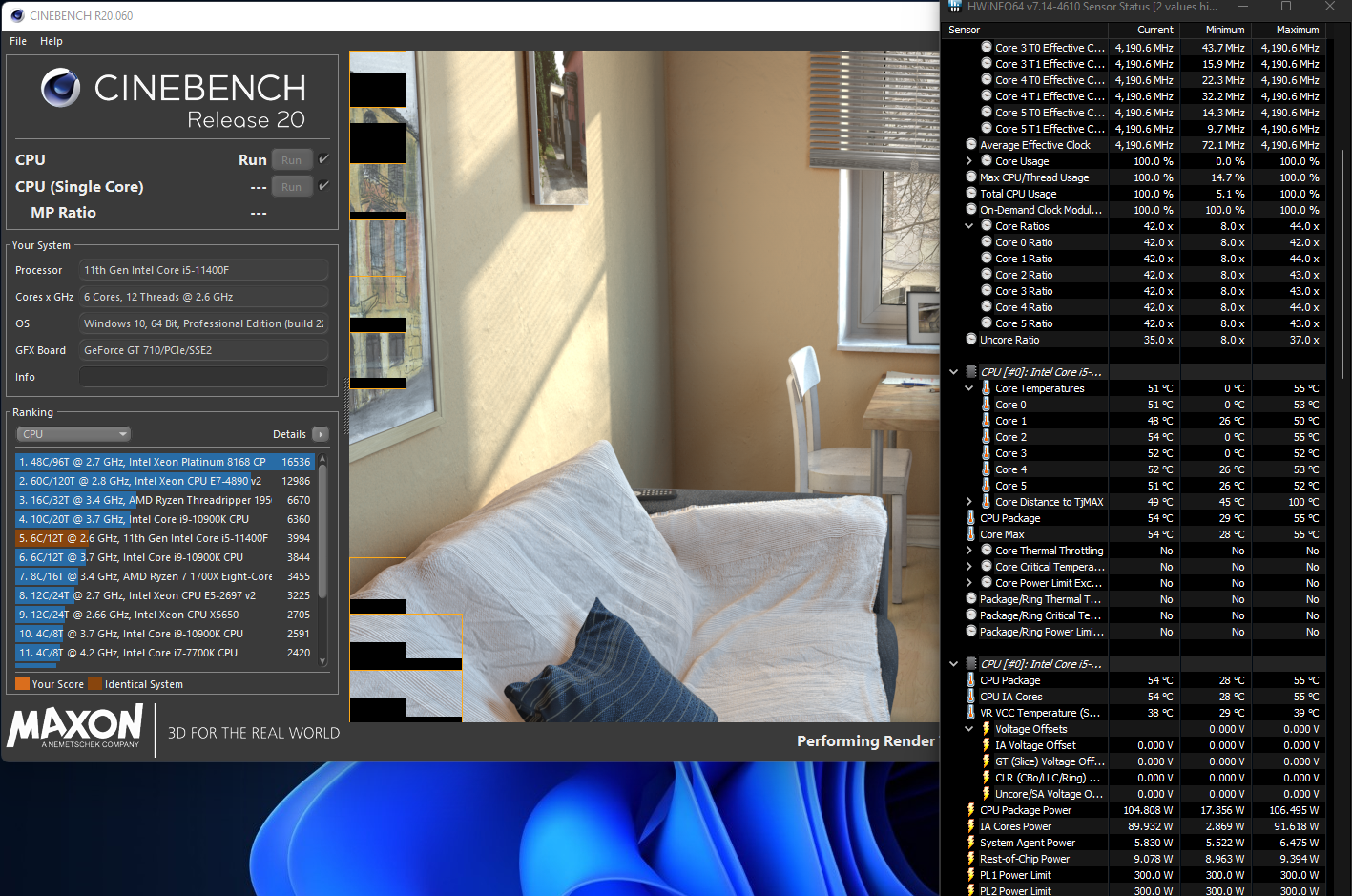

δεν τα φτανει τα 154watt ο 11400 μεχρι τα 105-110watt μπορει να φτασει και εγω 11400 εχω δες πιο πανω στο ss Που εβαλα απο το cinebech τα watt (105) ενω εχω βαλει τα Limits στα 300watt
