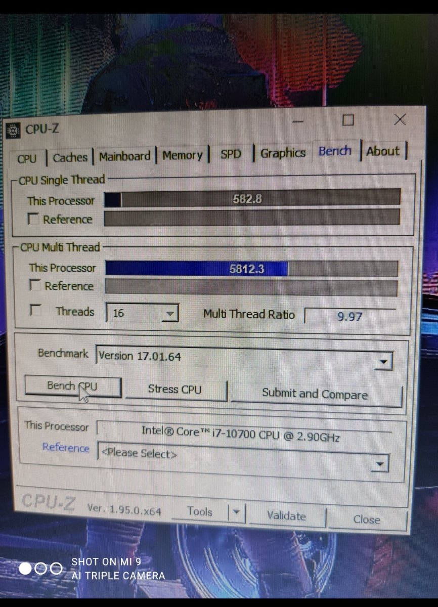

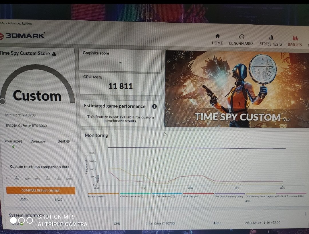

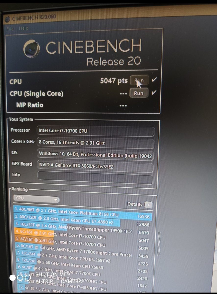

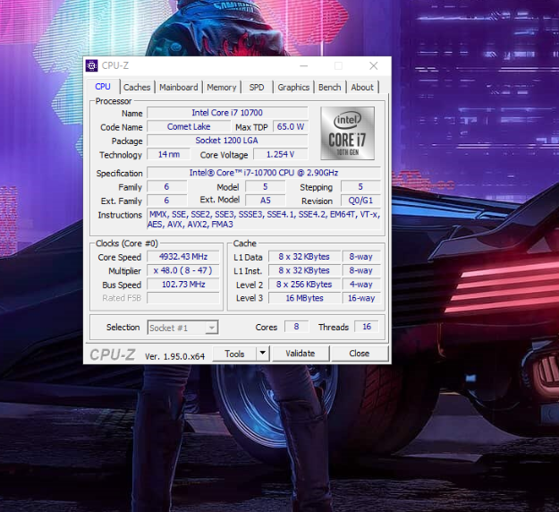

Παιδια εγω στον 10700 που πηρα προσφατα ανοιξα τα pl κ ανεβασα bus στο 102.75 βαζοντας ταση 1.20 κ ειναι πολυ κρυος.βεβαια εβαλα κ 240 υδροψυξη.δε δοκιμασα καθολου την στοκ ψυκτρα.παντως με στοκ pl  και bus ειναι μεγαλη η διαφορα.και σε single και σε multi
Eπισης οι ραμ πηγαν πανευκολα 4266 16αρια
Στα 255 που τον πηρα πιστευω οτι παιζει χωρις αντιπαλο.
  • Like 4
