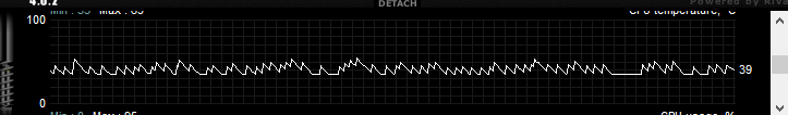

Sakiz105 Δημοσ. 30 Δεκεμβρίου 2020 Δημοσ. 30 Δεκεμβρίου 2020 1 λεπτό πριν, DionGR είπε Θυμαμαι να εχω φαει system shutdown με το Cryorig H7 + 3600 Stock σε CinebenchR20 cpu temp σε idle εμένα Κάτι δεν θα είχες κάνει καλά αν έφαγες shutdown με την cryorig
DionGR Δημοσ. 30 Δεκεμβρίου 2020 Μέλος Δημοσ. 30 Δεκεμβρίου 2020 Μόλις τώρα, Sakiz105 είπε cpu temp σε idle εμένα Κάτι δεν θα είχες κάνει καλά αν έφαγες shutdown με την cryorig Τωρα με 1.275V Core @ 4.4Ghz εχω 34-50 idle (κλασσικος Ryzen) και εως και 71 στο CinebenchR20 Realtime priority Αυτα χωρις το μπροστα cover του case. 1
