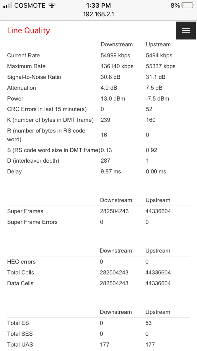

koukis hlias Δημοσ. 30 Δεκεμβρίου 2020 Δημοσ. 30 Δεκεμβρίου 2020 Καλησπέρα και καλές γιορτές , θελω να δω κατα ποσο ειναι καλη η γραμμή μου και αν υπαρχει καποιο προβλημα .Οριστε ενα σκριν απο τα στατιστικά .Το uptime ειναι 560000 sec.
geoavlonitis Δημοσ. 30 Δεκεμβρίου 2020 Δημοσ. 30 Δεκεμβρίου 2020 Μια χαρα εισαι. 55mbps εχεις, δεν εχεις λαθη στη γραμμη, αστερι. Και σε 100mbps πας ανετα. 1 1
koukis hlias Δημοσ. 30 Δεκεμβρίου 2020 Μέλος Δημοσ. 30 Δεκεμβρίου 2020 3 λεπτά πριν, geoavlonitis είπε Μια χαρα εισαι. 55mbps εχεις, δεν εχεις λαθη στη γραμμη, αστερι. Και σε 100mbps πας ανετα. Να σου κανω και μια ερωτηση αν ξερεις στο power γιατι εχω αρνητικό αριθμό στο upstream γτ δεν μπορω να βρω καπου πληροφορίες
geoavlonitis Δημοσ. 30 Δεκεμβρίου 2020 Δημοσ. 30 Δεκεμβρίου 2020 Λογικα επειδη εισαι πολυ κοντα στο καφαο. Δεν ειναι προβλημα. Στην ουσια εχεις power απλα η τιμη ειναι πολυ μικρη. 1
koukis hlias Δημοσ. 30 Δεκεμβρίου 2020 Μέλος Δημοσ. 30 Δεκεμβρίου 2020 1 λεπτό πριν, geoavlonitis είπε Λογικα επειδη εισαι πολυ κοντα στο καφαο. Δεν ειναι προβλημα. Στην ουσια εχεις power απλα η τιμη ειναι πολυ μικρη. Εχω καφαο ακριβός εξω απο το σπιτι στα 4 μέτρα ξερω γω αλλα σε dsltest μου λεει οτι καφαο ειναι στα 290 μέτρα λογο attenuation
geoavlonitis Δημοσ. 30 Δεκεμβρίου 2020 Δημοσ. 30 Δεκεμβρίου 2020 Το attenuation στις vdsl ειναι μεγαλυτερο απο οτι στις adsl (χρησιμοποιουνται μεγαλυτερες συχνοτητες), γι'αυτο σου βγαζει τοσα μετρα. 1 1
koukis hlias Δημοσ. 30 Δεκεμβρίου 2020 Μέλος Δημοσ. 30 Δεκεμβρίου 2020 Εγινε ευχαριστω για τις απαντησεις

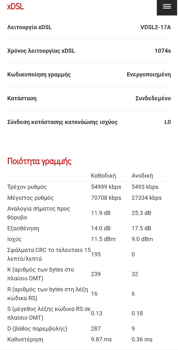

Dimitris_iver Δημοσ. 2 Ιανουαρίου 2021 Δημοσ. 2 Ιανουαρίου 2021 (επεξεργασμένο) Καλησπέρα και από εμένα. Έκανα αναβάθμιση από adsl vodafone σε vdsl vodafone Δευτέρα ενεργοποιήθηκε το vdsl και περνώ αυτά τα στατιστικά στην παρακάτω εικόνα. Στα speedest που κάνω με καλώδιο πιάνω 50 με 51(down) και up 4.2 με 5.4 ανάλογα κάθε φορά. Απλα μου φαίνεται αρκετά ανεβασμένο το line attenuation. Γιατί με adsl είχα 25db συνδεδεμένος στο Α.κ. Και ήθελα την άποψη από κάποιον που γνωρίζει καλύτερα για τα στατιστικά της γραμμής. Επεξ/σία 2 Ιανουαρίου 2021 από Dimitris_iver
SaFiS Δημοσ. 3 Ιανουαρίου 2021 Δημοσ. 3 Ιανουαρίου 2021 Το VDSL είναι διαφορετικό και υπολογίζει με άλλον τρόπο. Λόγω συχνοτήτων έχει 4 attenuation. Τα 2 είναι για Down και τα άλλα 2 για Up. Στην ουσία, το Modem δείχνει έναν μέσο όρο. Μια χαρά είναι η γραμμή σου πάντως...
poulinos Δημοσ. 4 Ιανουαρίου 2021 Δημοσ. 4 Ιανουαρίου 2021 On 02/01/2021 at 14:53, Dimitris_iver said: Καλησπέρα και από εμένα. Έκανα αναβάθμιση από adsl vodafone σε vdsl vodafone Δευτέρα ενεργοποιήθηκε το vdsl και περνώ αυτά τα στατιστικά στην παρακάτω εικόνα. Στα speedest που κάνω με καλώδιο πιάνω 50 με 51(down) και up 4.2 με 5.4 ανάλογα κάθε φορά. Απλα μου φαίνεται αρκετά ανεβασμένο το line attenuation. Γιατί με adsl είχα 25db συνδεδεμένος στο Α.κ. Και ήθελα την άποψη από κάποιον που γνωρίζει καλύτερα για τα στατιστικά της γραμμής. δεν ειναι παραξενο .μην το συγκρινεις με το adsl. σε μερικα router οπως ειπε και ο φιλος αποπανω εμφανιζει ολα τα attenuation ανα φασμα συχνοτητων αναλογως το profile>μπορει να δεις και 3 διαφορετικα attenuation για το Down. επισης φροντισε να μην εχεις παραλληλα(bridge taps) https://www.cyta.com.cy/mp/informational/support/files/wiring-guide-for-broadband_GR.pdf
Dimitris_iver Δημοσ. 5 Ιανουαρίου 2021 Δημοσ. 5 Ιανουαρίου 2021 (επεξεργασμένο) Ευχαριστώ πολύ για τις αναλυτικές απαντήσεις.Δλδ άμα αλλάξω modem το h300s που δίνει η voda από ότι κατάλαβα μπορεί να μου βγάλει αλλά αποτελέσματα στο line attenuation? Δεν έχω ούτε φίλτρα επάνω ούτε άλλες συσκευές. Έχω απλά συνδεδεμένο κατευθείαν το καλώδιο dsl από την πριζα τηλεφώνου στο μόντεμ και το καλώδιο του ρεύματος από το μόντεμ στην πρίζα χωρίς πολυμπριζο. Επεξ/σία 5 Ιανουαρίου 2021 από Dimitris_iver
