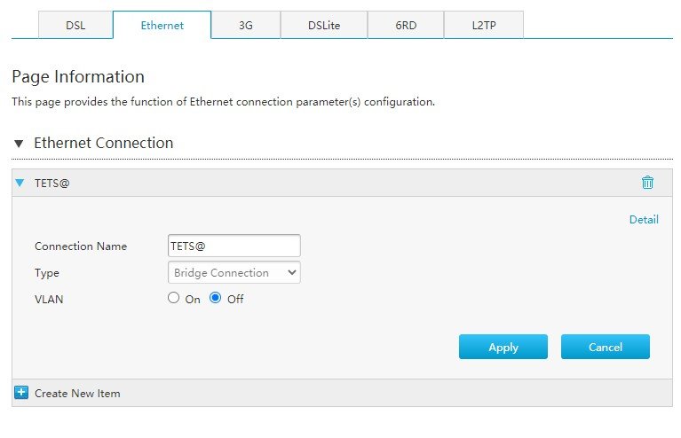

panteloss10 Δημοσ. 30 Δεκεμβρίου 2020 Μέλος Δημοσ. 30 Δεκεμβρίου 2020 Ευχαριστώ πολύ για τις απαντήσεις. Έκλεισα το DHCP, έβαλα και την ip, έκλεισα το upnp και το firewall (τα 2 τελευταία τα είδα σε guide). Απο ότι είδα σε φόρουμ, η κοκκινη θύρα του Η267, είναι κλειδωμένη όπως έρχεται το ρούτερ. Στο screenshot μπορείτε να δείτε το ethernet profile, το οποίο έχω σετάρει. θα έχω κάποιο πρόβλημα?
poulinos Δημοσ. 30 Δεκεμβρίου 2020 Δημοσ. 30 Δεκεμβρίου 2020 3 minutes ago, panteloss10 said: Ευχαριστώ πολύ για τις απαντήσεις. Έκλεισα το DHCP, έβαλα και την ip, έκλεισα το upnp και το firewall (τα 2 τελευταία τα είδα σε guide). Απο ότι είδα σε φόρουμ, η κοκκινη θύρα του Η267, είναι κλειδωμένη όπως έρχεται το ρούτερ. Στο screenshot μπορείτε να δείτε το ethernet profile, το οποίο έχω σετάρει. θα έχω κάποιο πρόβλημα? ξαναπαμε απο την αρχη. δεν χρειαζεται να κλεισεις dhcp δεν χρειαζεται να κλεισεις Firewall,upnp και ουτε να φτιαξεις profile ουτε να χρησιμοποιησεις την κοκκινη θυρα(wan).lan to lan παιζεις εφοσον το δευτερο το θες ως access point εκτος αν κατι μου διαφευγει.
