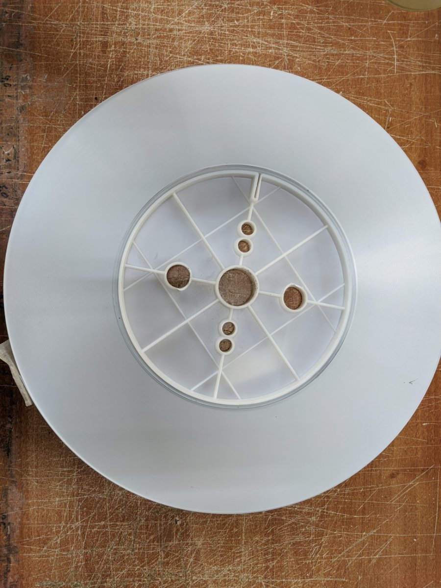

phanispal Δημοσ. 29 Δεκεμβρίου 2020 Δημοσ. 29 Δεκεμβρίου 2020 Αυτό που φαίνεται στη φωτογραφία είναι ένα ρολό φύλλου αλουμινίου. Όταν είναι ολόκληρο έχει μήκος ας πούμε 1.000 μέτρα. Πώς μπορώ να υπολογίσω εύκολα το μήκος του ρολού όταν δεν είναι ολόκληρο, μετρώντας απλά την ακτίνα του ρολού, αλλά μόνο το κομμάτι του φύλλου, χωρίς το πλαστικό καρούλι γύρω απ' το οποίο τυλίγεται το φύλλο;

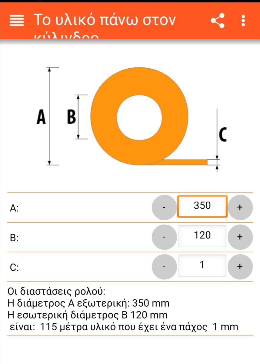

Maktheo Δημοσ. 29 Δεκεμβρίου 2020 Δημοσ. 29 Δεκεμβρίου 2020 (επεξεργασμένο) 8 ώρες πριν, phanispal είπε Αυτό που φαίνεται στη φωτογραφία είναι ένα ρολό φύλλου αλουμινίου. Όταν είναι ολόκληρο έχει μήκος ας πούμε 1.000 μέτρα. Πώς μπορώ να υπολογίσω εύκολα το μήκος του ρολού όταν δεν είναι ολόκληρο, μετρώντας απλά την ακτίνα του ρολού, αλλά μόνο το κομμάτι του φύλλου, χωρίς το πλαστικό καρούλι γύρω απ' το οποίο τυλίγεται το φύλλο; Υπαρχει μια εφαρμογη, stolkal λεγεται, ειναι για επιπλοποιους κυριως αλλα εχει μια επιλογη για να υπολογιζεις το μηκος των ρολων απο pvc/abs που δουλευονται.. Σου ζηταει εξωτερικη διαμετρο, εσωτερική διαμετρο του ρολου και το πάχος του υλικού (πχ 1 χιλιοστό κτλ) και σου υπολογίζει τελικο μήκος ρολου.. Δοκιμασμενο καθημερινα.. Παλαιότερα πριν βρω αυτη (απο τυχη) την εφαρμογή, τα υπολογιζα βρίσκοντας την μεσαία (κεντρικη) σπειρα του ρολου (μετρουσα εξωτερική και εσωτερική διαμετρο, αφαιρουσα, διαιρουσα) και κατοπιν εβγαζα το μηκος (την περιμετρο) της κεντρικής σειράς. Μετα μετρουσα τις σπειρες του ρολου (περίπου ευκολο όταν το υλικο εχει παχος πχ 2mm) και μετα πολλαπλασιαζα τις σπειρες που ειχε το ρολο με το μηκος της κεντρικής σπειρας και εβγαζα μηκος ολόκληρου του ρολου.. Τωρα ευκολα με ενα app Οριστε και ενα παράδειγμα πως λειτουργεί.. ΥΓ. Προσοχή ολες οι διαστάσεις ειναι σε χιλιοστα.. Επεξ/σία 29 Δεκεμβρίου 2020 από Maktheo 1
