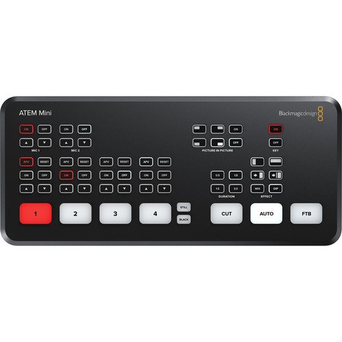

Homecinemakias Δημοσ. 28 Δεκεμβρίου 2020 Δημοσ. 28 Δεκεμβρίου 2020 Καλησπέρα. Αντιμετωπίζω το εξής. Έχω έναν mac φορητό. Εχω εγκαταστήσει το OBS. Κουμπώνω επάνω και μια κονσόλα ATEM mini της blackMagic. Το πρόβλημά μου είναι πως όλο το σέτ (κάμερες, ήχοι απο εισόδους μικροφώνων κλπ στην magic καθώς και αρχείων ήχου που έχω στο ΟBS, δεν ξέρω πως να τα ακούσω (preview ας το πω) προτού κάνω το livestreaming μου. Aναγκάζομαι και πάω στα τυφλά και κάνω καταγραφή, σταματώ την μετάδοση και ακούω το κλιπάκι καταγραφής!!!!!! Πρωτόγονα πράγματα. Δεν ξέρω πως μπορώ να έχω λοιπόν τον ήχο μου, στα ακουστικά μου ώστε ΚΑΙ να ρυθμίσω αλλα ΚΑΙ να ξέρω τι βγαίνει έξω. Ευχαριστώ.

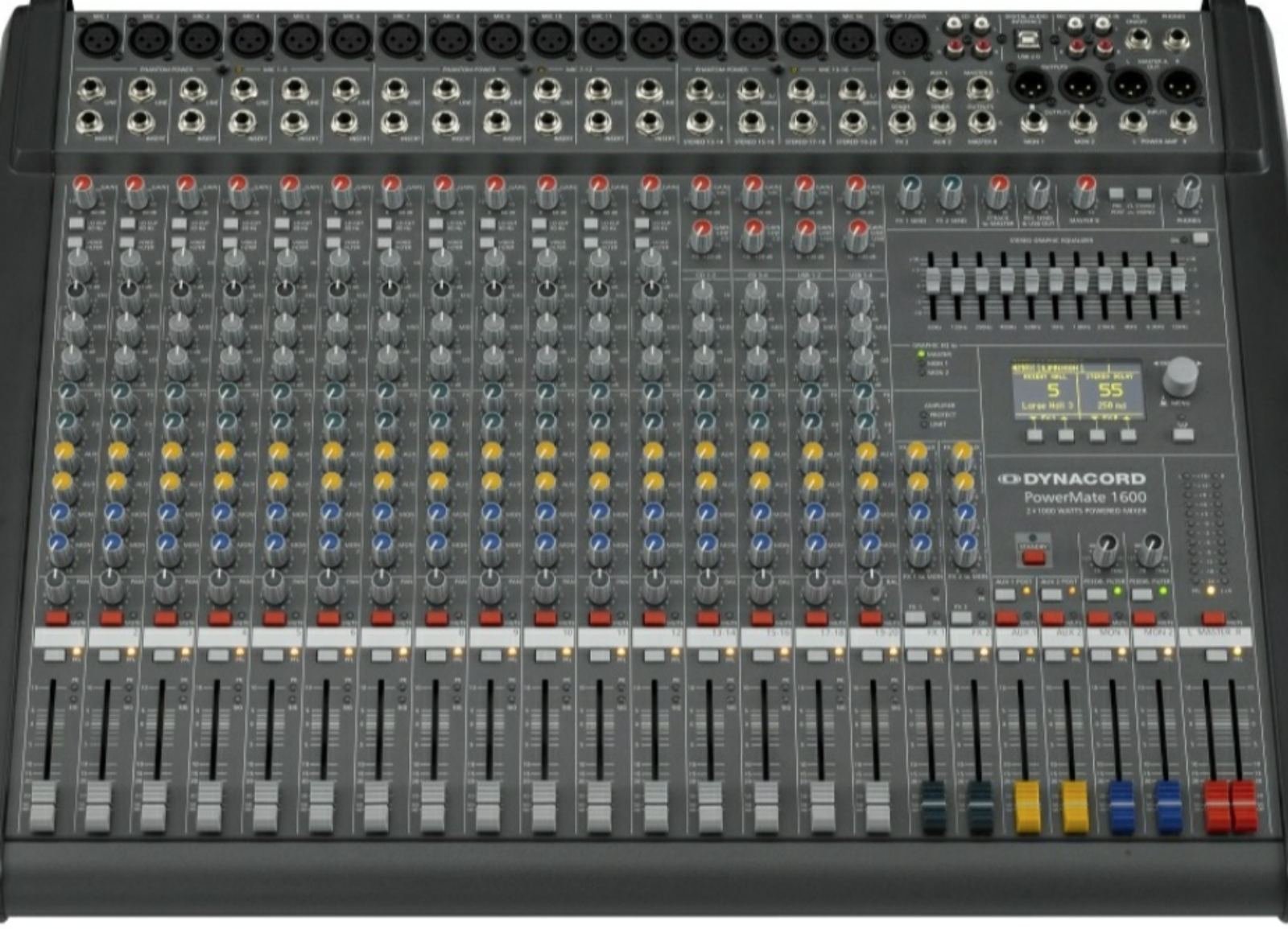

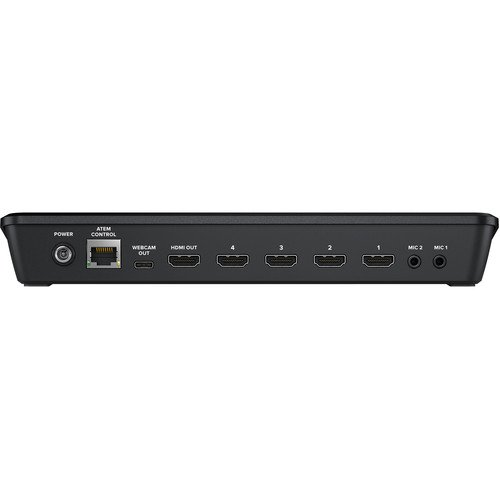

Homecinemakias Δημοσ. 30 Δεκεμβρίου 2020 Μέλος Δημοσ. 30 Δεκεμβρίου 2020 Άλλο ένα πολύ πιο σοβαρό πρόβλημα το οποίο είχα και προχθές μα δεν το έγραψα διότι κάποιος φίλος μου είχε πει πως θα λύσω το πρόβλημά μου. Μα πήγα για δοκιμή σήμερα σε στούντιο και δυστυχώς... δεν λύθηκε το πρόβλημα. Πρίν λίγες ημέρες κάναμε ένα live και απο την κονσόλα που βλέπετε στην φώτο, πήραμε με καρφάκι απ'τα ακουστικά και δώσαμε στην blackmagic στο καρφάκι εισόδου της που είναι για μικρόφωνο. Το πρόβλημα που είχαμε ήταν... μπούκωμα της μουσικής με ότι ρύθμιση κι αν έκανα. Δεν ήταν θέμα έντασης ούτε στην κονσόλα, ούτε στην magic. ούτε και στο μενού του obs. Ότι και να κάναμε, τελικά έβγαινε ο ήχος πολύ προβληματικός. Λες και τον μπουκώναμε. Ένας φίλος ηχολήπτης μου είπε οτι έπρεπε να πάρω την έξοδο με τα 2 rca που λέει rec. Διότι εκεί δεν έχει προενίσχυση ενώ στα ακουστικά καθώς και στην magic υπάρχει προενίσχυση και έτσι μπούκωνε ο ήχος. Σήμερα λοιπόν έγιναν οι νέες δοκιμές. Δυστυχώς όμως... τα ίδια πάλι! Ότι και να κάναμε δεν διορθώθηκε. Ενώ όταν έγραψε απο την έξοδο των rca σε καταγραφικό ήχου, ακουγόταν "καμπάνα". Φταίει ίσως η είσοδος ήχου στην blackmagic; Δεν μπορεί να διαχειριστεί κονσόλα ήχου με μουσική κλπ παρα μόνο κάποιο μικροφωνάκι που θα του βάλεις; Σε κάτι τέτοιο καταλήγω. Εκανα και το εξής. "Κούμπωσα" usb στον mac μου απο την DYNACORD μιας και διαθέτει τέτοια έξοδο μα δεν την έβλεπε ο mac. Σε αυτό φταίει το οτι δεν έχω εγκατεστημένο λογισμικό της κονσόλας; Και ένα τελευταίο. Μου είπαν οτι δεν θα λύσω το πρόβλημα με κάποια επαγγελματική εξωτερική κάρτα ήχου διότι έχει delay ο ήχος και δεν θα συγχρονίζει με την εικόνα απο την magic. Ισχύει αυτό; Ευχαριστώ εκ των προτέρων για την όποια βοήθεια.
CheOnWeb Δημοσ. 30 Δεκεμβρίου 2020 Δημοσ. 30 Δεκεμβρίου 2020 Η είσοδος mic είναι για μικρόφωνα. Μόνο για μικρόφωνα. Απορώ ποιος "ηχολήπτης" σου είπε ότι μπορείς να πάρεις από line out κονσόλας (ή από ακουστικά, δεν έχει και μεγάλη σημασία, αν και το σωστό είναι από line out) και να πας σε είσοδο mic... Θεέ και Κύριε!
Homecinemakias Δημοσ. 31 Δεκεμβρίου 2020 Μέλος Δημοσ. 31 Δεκεμβρίου 2020 3 ώρες πριν, CheOnWeb είπε Η είσοδος mic είναι για μικρόφωνα. Μόνο για μικρόφωνα. Απορώ ποιος "ηχολήπτης" σου είπε ότι μπορείς να πάρεις από line out κονσόλας (ή από ακουστικά, δεν έχει και μεγάλη σημασία, αν και το σωστό είναι από line out) και να πας σε είσοδο mic... Θεέ και Κύριε! Επομένως εαν κάποιος θέλει να κάνει live streaming με τον εξοπλισμό αυτό, πως παίρνει τον ήχο;
CheOnWeb Δημοσ. 31 Δεκεμβρίου 2020 Δημοσ. 31 Δεκεμβρίου 2020 Για το θέμα του ήχου, προφανώς θέλεις μια κάρτα ήχου με line in. Στη συσκευή που έχεις βλέπω μόνο HDMI, που δεν φαντάζομαι να έχει η κονσόλα, οπότε μάλλον θες extra κάρτα. Ας πει όμως και κάποιος που έχει τη συσκευή και την ξέρει καλύτερα. 1
