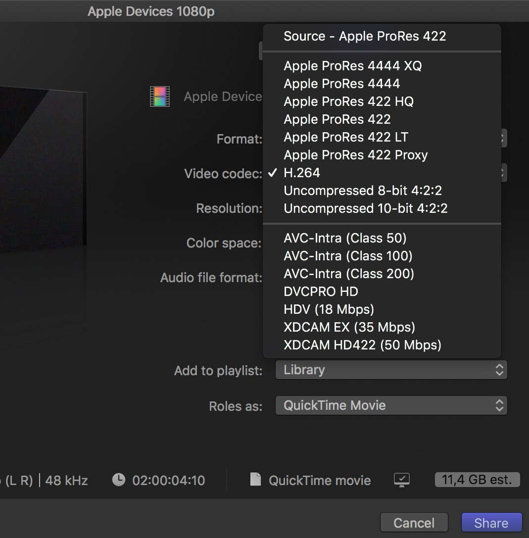

Homecinemakias Δημοσ. 29 Δεκεμβρίου 2020 Μέλος Δημοσ. 29 Δεκεμβρίου 2020 Μόλις και εγώ τώρα είδα το βίντεο που ανέβασα εδώ. Τα πίξελ που κάνει είναι διότι αναγκάστηκα να το κατεβάσω στο όριο των 2mb!!!! (Άκου 2mb όριο. Τέλος πάντων) Άρα δεν μπορείτε να συμπεράνετε απο το δείγμα αυτό. Όσο για το final cut, το βγάζει σε mov. Αλλα και σε mp4 να βγεί όπως όταν το κάνω Apple devices 1080p που φαίνεται στις φώτος που παραθέτω, το βγάζει σε τεράστιο αρχείο, δίχως να μπορείς να ρυθμίσεις κάτι παραπάνω. Ενώ μετά το πηγαίνω στο HandBrake και το κάνω όσο θέλω εγώ. Ενώ πχ το filmora έχει τέτοιες δυνατότητες. Πρέπει λοιπόν να βρώ το πως γίνεται αυτό που πρότεινες. Το De-Interlace. Eυχαριστώ και τον φίλο micos000 που βοηθάει. Ωχ ξέχασα να παραθέσω τις φώτος. Το κάνω τώρα.
CheOnWeb Δημοσ. 30 Δεκεμβρίου 2020 Δημοσ. 30 Δεκεμβρίου 2020 χμ... Μάλλον χρειάζεσαι τον Compressor για λεπτομερείς ρυθμίσεις. Αν δεν τον έχεις τότε καλά κάνεις και βγάζεις πρώτα ένα μεγάλο απ' το Final Cut και μετά πας στο Handbrake. Καλό είναι όμως να μην κάνεις 2 φορές συμπίεση και μάλιστα H264. Θα πρότεινα να κάνεις Export με το "Master File" preset και να βγάλεις το Video σε "Same as Source" ποιότητα ώστε να μην έχεις απώλειες και μετά να πας στο Handbrake. Βλέπω επίσης ότι το Source είναι Apple Prores 422. Σε αυτή την ποιότητα κάνεις capture απ' τις κασέτες; Δεν θα έπρεπε κανονικά να το κάνεις σε pal dv?
Homecinemakias Δημοσ. 31 Δεκεμβρίου 2020 Μέλος Δημοσ. 31 Δεκεμβρίου 2020 12 ώρες πριν, CheOnWeb είπε χμ... Μάλλον χρειάζεσαι τον Compressor για λεπτομερείς ρυθμίσεις. Αν δεν τον έχεις τότε καλά κάνεις και βγάζεις πρώτα ένα μεγάλο απ' το Final Cut και μετά πας στο Handbrake. Καλό είναι όμως να μην κάνεις 2 φορές συμπίεση και μάλιστα H264. Θα πρότεινα να κάνεις Export με το "Master File" preset και να βγάλεις το Video σε "Same as Source" ποιότητα ώστε να μην έχεις απώλειες και μετά να πας στο Handbrake. Βλέπω επίσης ότι το Source είναι Apple Prores 422. Σε αυτή την ποιότητα κάνεις capture απ' τις κασέτες; Δεν θα έπρεπε κανονικά να το κάνεις σε pal dv? Όχι. Σε pal dv βγαίνουν. Άλλωστε την όλη διαδικασία την κάνω σε pc. Και σε ποιό απο την λίστα θα πρότεινες να κάνω εξαγωγές των εργασιών μου όπως βλέπεις στην 2η φώτο μου;
CheOnWeb Δημοσ. 31 Δεκεμβρίου 2020 Δημοσ. 31 Δεκεμβρίου 2020 Οκ. Βάλε ένα DV στο FC και πήγαινε στο Master File export preset, να δούμε τι επιλογές έχεις. Ιδανικά θέλουμε "Same as Source", δηλαδή να βγει πάλι σε DV χωρίς να κάνει νέα κωδικοποίηση.
