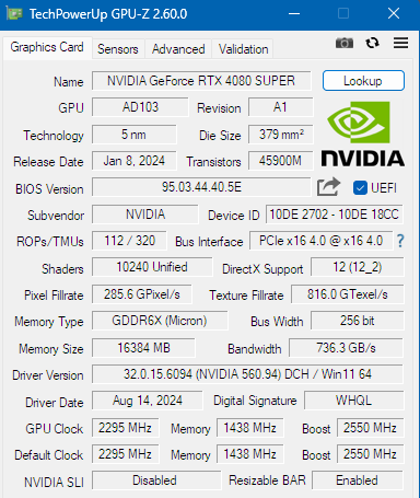

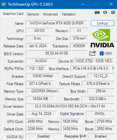

Oι vram στις 4080 super ειναι απο default στα 11500[23Gbps] η απλες 4080 ειναι στα 22.4. Και πανε ανετα στα 26Gbps οι 4080super.
Default παιζει στα 736GB/S bandwidth
Και στα 26Gbps παει στα 832GB.
