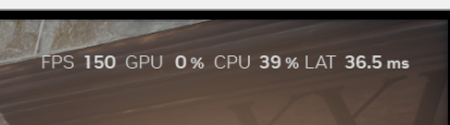

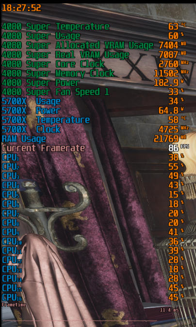

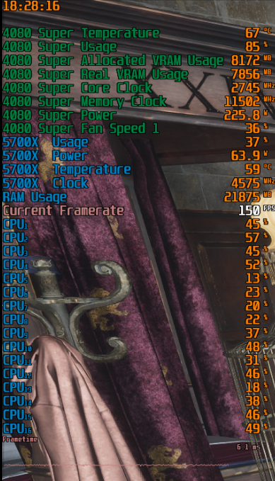

Tambas91 Δημοσ. 9 Ιουνίου Share Δημοσ. 9 Ιουνίου 26 λεπτά πριν, Arkin είπε 9700x η σε 7800x3D. Ειδικα για ελαφρυ editing δεν θελει τιποτα παραπανω. Κρατα τα λεφτα που θα μεινουν για σουβλακια. Οκ. Αντιπαραθετω 150FPS με FG+Reflex η κινηση βουτυρο στα υψηλα στανταρ που παιζω παντα 86FPS με κλειστο FG+Reflex η κινηση πολυ κατωτερη οχι λογο 86fps μια χαρα ειναι αλλα λογο micro stuttering του παιχνιδιου ενω με το FG εχουμε ευθεια γραμμη στο frametime Ωραία μέτρηση κάνει το NVIDIA overlay η gpu είναι 0%… οκ λογικά παίρνει καλές μετρήσεις 2 Συνδέστε για να σχολιάσετε Κοινοποίηση σε άλλες σελίδες άλλες επιλογές

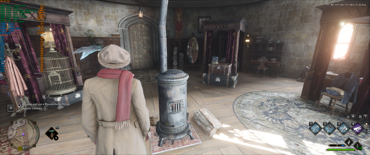

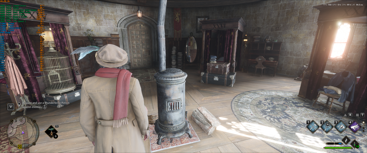

Arkin Δημοσ. 9 Ιουνίου Share Δημοσ. 9 Ιουνίου 1 λεπτό πριν, kkatzos είπε Στα 120 έχω το cap. Δε θέλω μεγαλύτερο για να μην έχω διακυμάνσεις. Επίσης δε θα βγάζει και πολύ περισσότερα fps με FG on. Μέχρι 145 να πηγαίνει. Δε γίνεται αυτό. Δοκίμασα μόλις την έκδοση του θείου και έχω ακριβώς το ίδιο latency με reflex on/off. Ναι εννοω οτι αν πχ εβαζες το cap 140 θα ειχες μικροτερο latency με fg. Τωρα ειναι ελαχιστα μεγαλυτερο γιατι η cpu στελνει λιγοτερα frames και ταυτοχρονα μπαινουν περισσοτερα απο FG για να καλυψουν το cap που εχεις. Εγω εχω την επισημη τελευταια εκδοση απο το steam και ετσι δοκιμασα δεν εκλεισα καθολου το reflex+boost στις πιο πανω φωτο απλα εκλεισα το FG στη μια ουτε το dlss quality εκλεισα. Και αν το αφησω uncap παει και μεχρι 170-180fps και πεφτει και αλλο το latency με fg. Το προβλημα δεν ειναι τοσο τα fps στο hogwarts παντως χωρις fg αλλα οτι το frametime ειναι αρκετα χαλια χωρις fg γιατι με 86 fps που βγαζει η cpu παιζεις μια χαρα third person αλλα ειναι τοσο χαλια η μηχανη με τα micro stutters που δεν παιζετε χωρις fg. Θα δοκιμασω καποια στιγμη και την τελευταια εκδοση του 2077 και θα επανελθω με νουμερα κτλ. Μόλις τώρα, _Theo_ είπε Καλά ρε δεν έχετε το CP 2077 αυθεντικό; Κρίμα είναι... Εγω το θελω στο steam και παντα αγοραζω τις complete εκδοσεις. Και εχει πεσει μεχρι 54 ευρω που ειναι αρκετα ακομα. Θα το παιξουμε οταν πεσει ακομα λιγο να το παρουμε εκει δεν θελω GOG. Συνδέστε για να σχολιάσετε Κοινοποίηση σε άλλες σελίδες άλλες επιλογές
kkatzos Δημοσ. 9 Ιουνίου Share Δημοσ. 9 Ιουνίου 13 λεπτά πριν, _Theo_ είπε Καλά ρε δεν έχετε το CP 2077 αυθεντικό; Κρίμα είναι... Εγώ το έχω αυθεντικό πάντως. Το Hogwarts δεν έχω. 14 λεπτά πριν, Arkin είπε Το προβλημα δεν ειναι τοσο τα fps στο hogwarts παντως χωρις fg αλλα οτι το frametime ειναι αρκετα χαλια χωρις fg γιατι με 86 fps που βγαζει η cpu παιζεις μια χαρα third person αλλα ειναι τοσο χαλια η μηχανη με τα micro stutters που δεν παιζετε χωρις fg. Μα στο Hogwarts μια χαρά είναι το FG. Είναι και third person και παίζεις και με gamepad και δεν υπάρχει κανένα θέμα. Μόνο καλό κάνει εκεί. Στα first person υπάρχει πρόβλημα, κυρίως στο CP2077. 22 λεπτά πριν, kkatzos είπε Δε γίνεται αυτό. Δοκίμασα μόλις την έκδοση του θείου και έχω ακριβώς το ίδιο latency με reflex on/off. Κάτι πάει στραβά με το Hogwarts και το reflex. Μια δουλεύει και μια όχι. Όταν δουλεύει χαμηλώνει μια χαρά το latency όπως βλέπεις στην παρακάτω εικόνα. Spoiler Συνδέστε για να σχολιάσετε Κοινοποίηση σε άλλες σελίδες άλλες επιλογές

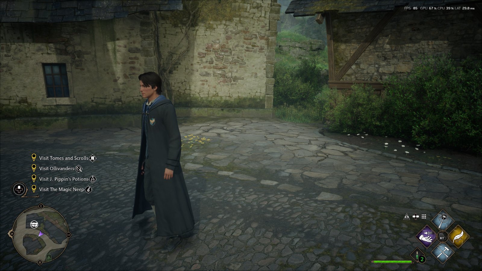

Arkin Δημοσ. 9 Ιουνίου Share Δημοσ. 9 Ιουνίου 2 λεπτά πριν, kkatzos είπε Εγώ το έχω αυθεντικό πάντως. Το Hogwarts δεν έχω. Μα στο Hogwarts μια χαρά είναι το FG. Είναι και third person και παίζεις και με gamepad και δεν υπάρχει κανένα θέμα. Μόνο καλό κάνει εκεί. Στα first person υπάρχει πρόβλημα, κυρίως στο CP2077. Κάτι πάει στραβά με το Hogwarts και το reflex. Μια δουλεύει και μια όχι. Όταν δουλεύει χαμηλώνει μια χαρά το latency όπως βλέπεις στην παρακάτω εικόνα. Απόκρυψη περιεχομένων Πολλα πανε στραβα στην αρχικη εκδοση του hogwarts εγω τα screens που εβαλα ειναι με το προχθεσινο patch και εχω και το boost+ μονιμα οχι σκετο. Στο 2077 τα εχουμε γραψει πολλες φορες απο την αρχη. Στα 60 με fg ειναι οκ μονο για βολτες με αμαξι. Για μαχες θες 80+ με fg για σωστο latency το εχουμε πει πανω απο 5 6 φορες αυτο στο εδω θεμα. Συνδέστε για να σχολιάσετε Κοινοποίηση σε άλλες σελίδες άλλες επιλογές
