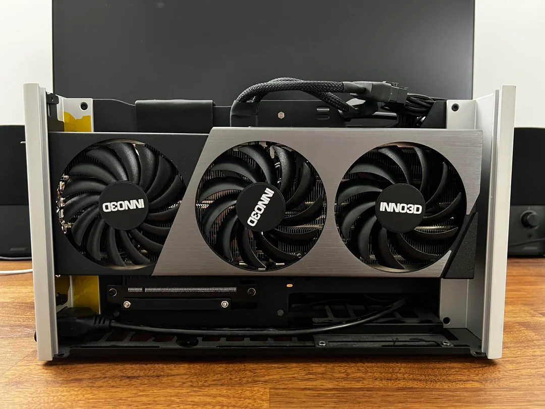

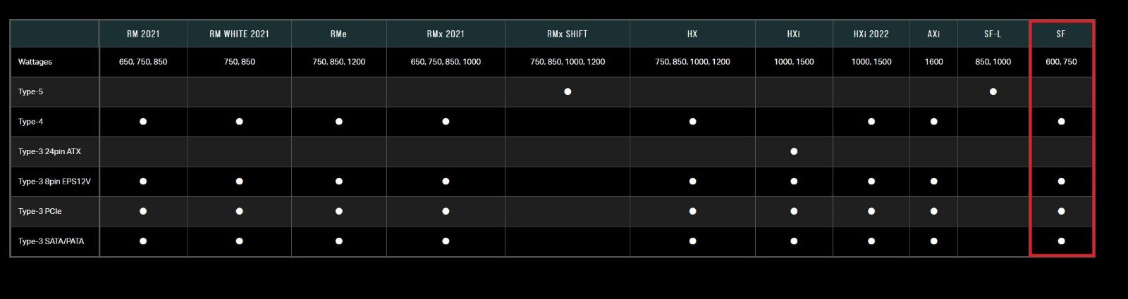

BlurayMoviesGreece Δημοσ. 28 Φεβρουαρίου 2024 Δημοσ. 28 Φεβρουαρίου 2024 (επεξεργασμένο) 13 ώρες πριν, DEADLAZARUS είπε Λόγω μικρού κουτιού κοιτάζω την κάτωθι κάρτα: https://geizhals.eu/inno3d-geforce-rtx-4070-super-twin-x2-n407s2-126x-186162n-a3105319.html?hloc=at&hloc=de&hloc=eu&hloc=pl&hloc=uk Το τροφοδοτικό μου είναι το corsair sf 750, μέσα στη συσκευασία έχει τα κλασικά PCIe 8 (6+2) pin καλώδια (2 τον αριθμό). Το τροφοδοτικό μου δεν είναι συμβατό, εγγενώς, με τον 16pin connector της κάρτας, επομένως τι κάνω; Αγοράζω αυτό εδώ: https://www.corsair.com/eu/en/p/pc-components-accessories/cp-8920284/600w-pcie-5-0-12vhpwr-type-4-psu-power-cable-cp-8920284 ή υπάρχει άλλη λύση χωρίς να πάω σε νέο καλώδιο; Αν δεν γίνεται διαφορετικά θα πάω στο ανωτέρω καλώδιο, το οποίο είναι της corsair (όπως και το τροφοδοτικό μου), καθώς δεν θέλω να μπλέκω με 3rd party καλώδια και αντάπτορες. To καλωδιο της Corsair ειναι συμβατο με ολα τα Corsair τροφοδοτικα με Type 4. To τροφοδοτικο σου με βαση τη λιστα συμβατοτητας ειναι Type 4 οποτε θα εισαι μια χαρα. Eκτος απο το "απλο" εχει βγαλει και "Premium Individually Sleeved". https://www.skroutz.gr/c/757/kalodia-trofodosias/m/698/Corsair.html?keyphrase=12VHPWR&order_by=pricevat&order_dir=asc Επεξ/σία 28 Φεβρουαρίου 2024 από BlurayMoviesGreece 1 1
DEADLAZARUS Δημοσ. 28 Φεβρουαρίου 2024 Δημοσ. 28 Φεβρουαρίου 2024 2 ώρες πριν, BlurayMoviesGreece είπε To καλωδιο της Corsair ειναι συμβατο με ολα τα Corsair τροφοδοτικα με Type 4. To τροφοδοτικο σου με βαση τη λιστα συμβατοτητας ειναι Type 4 οποτε θα εισαι μια χαρα. Eκτος απο το "απλο" εχει βγαλει και "Premium Individually Sleeved". https://www.skroutz.gr/c/757/kalodia-trofodosias/m/698/Corsair.html?keyphrase=12VHPWR&order_by=pricevat&order_dir=asc Να υποθέσω πως κι ο αντάπτορας τον οποίο βάζει η inno μέσα στο κουτί της 4070s κάνει την ίδια δουλειά με το καλώδιο της Corsair; Μπορώ, δηλαδή, να χρησιμοποιήσω αυτόν, που δίδεται και δωρεάν, αντί ν' αγοράσω αυτόν της Corsair.
BlurayMoviesGreece Δημοσ. 28 Φεβρουαρίου 2024 Δημοσ. 28 Φεβρουαρίου 2024 (επεξεργασμένο) 9 λεπτά πριν, DEADLAZARUS είπε Να υποθέσω πως κι ο αντάπτορας τον οποίο βάζει η inno μέσα στο κουτί της 4070s κάνει την ίδια δουλειά με το καλώδιο της Corsair; Μπορώ, δηλαδή, να χρησιμοποιήσω αυτόν, που δίδεται και δωρεάν, αντί ν' αγοράσω αυτόν της Corsair. Δεν κανει ακριβως την ιδια δουλεια γιατι τον βαζεις πανω στα ηδη υπαρχων καλωδια και εχεις ενα μεγαλο χταποδι στο side panel να κρεμεται και πολλες φορες να μη κλεινει. Το Corsair παει στο τροφοδοτικο κατευθειαν και σου φερνει ενα διακριτικο και κατα τη γνωμη μου πιο αξιοπιστο καλωδιο που κουμπωνει/κλειδωνει σωστα. Τη δουλεια σου θα την κανεις και με το free αλλα εγω δεν το εμπιστευομαι το ιδιο. Επεξ/σία 28 Φεβρουαρίου 2024 από BlurayMoviesGreece 1
akoinonitos Δημοσ. 28 Φεβρουαρίου 2024 Δημοσ. 28 Φεβρουαρίου 2024 (επεξεργασμένο) 4 ώρες πριν, DEADLAZARUS είπε Να υποθέσω πως κι ο αντάπτορας τον οποίο βάζει η inno μέσα στο κουτί της 4070s κάνει την ίδια δουλειά με το καλώδιο της Corsair; Μπορώ, δηλαδή, να χρησιμοποιήσω αυτόν, που δίδεται και δωρεάν, αντί ν' αγοράσω αυτόν της Corsair. Γιωργο, δεν ξερω αν θα σε δυσκολεψει το λυγισμα του καλωδιου που πρεπει να γυρισει 180μοιρες ,εχεις top hat δεν θυμαμαι. Εχε και αυτο στο νου σου. Για εμενα επιλεγεις οτι ειναι πιο ευκαμπτο Επεξ/σία 28 Φεβρουαρίου 2024 από akoinonitos 1
DEADLAZARUS Δημοσ. 28 Φεβρουαρίου 2024 Δημοσ. 28 Φεβρουαρίου 2024 3 ώρες πριν, akoinonitos είπε Γιωργο, δεν ξερω αν θα σε δυσκολεψει το λυγισμα του καλωδιου που πρεπει να γυρισει 180μοιρες ,εχεις top hat δεν θυμαμαι. Εχε και αυτο στο νου σου. Για εμενα επιλεγεις οτι ειναι πιο ευκαμπτο Έχω top hat, ναι. Έτσι όπως το βλέπω στην εικόνα, θα το λυγίσω σκληρά, αντρικά, μεθανιώτικα το καλώδιο. Άρα λες να πάρω και της corsair και βλέπω μετά ποιο απ' τα δύο (της corsair ή της inno) με βολεύει. Πόσο μπορώ να λυγίσω το καλώδιο, ξέρεις; Έχει κάποιο όριο ασφαλείας ή δεν θα έχω θέμα; Υ.Γ. Μήπως να πάρω μια 4070, η οποία έχει τον κλασικό 8 pin υποδοχέα, να μην μπλέκω με τα παλιοκαλώδια του πέτσινου;
firepc Δημοσ. 28 Φεβρουαρίου 2024 Δημοσ. 28 Φεβρουαρίου 2024 13 λεπτά πριν, DEADLAZARUS είπε Υ.Γ. Μήπως να πάρω μια 4070, η οποία έχει τον κλασικό 8 pin υποδοχέα, να μην μπλέκω με τα παλιοκαλώδια του πέτσινου; δεν θες να περιμένεις την σειρά 5000?
akoinonitos Δημοσ. 28 Φεβρουαρίου 2024 Δημοσ. 28 Φεβρουαρίου 2024 17 λεπτά πριν, DEADLAZARUS είπε Έχω top hat, ναι. Έτσι όπως το βλέπω στην εικόνα, θα το λυγίσω σκληρά, αντρικά, μεθανιώτικα το καλώδιο. Άρα λες να πάρω και της corsair και βλέπω μετά ποιο απ' τα δύο (της corsair ή της inno) με βολεύει. Πόσο μπορώ να λυγίσω το καλώδιο, ξέρεις; Έχει κάποιο όριο ασφαλείας ή δεν θα έχω θέμα; Υ.Γ. Μήπως να πάρω μια 4070, η οποία έχει τον κλασικό 8 pin υποδοχέα, να μην μπλέκω με τα παλιοκαλώδια του πέτσινου; ελα ρε αμα εχεις top hat δεν θα εχεις θεμα 1
BlurayMoviesGreece Δημοσ. 28 Φεβρουαρίου 2024 Δημοσ. 28 Φεβρουαρίου 2024 (επεξεργασμένο) 1 ώρα πριν, DEADLAZARUS είπε Έχω top hat, ναι. Έτσι όπως το βλέπω στην εικόνα, θα το λυγίσω σκληρά, αντρικά, μεθανιώτικα το καλώδιο. Άρα λες να πάρω και της corsair και βλέπω μετά ποιο απ' τα δύο (της corsair ή της inno) με βολεύει. Πόσο μπορώ να λυγίσω το καλώδιο, ξέρεις; Έχει κάποιο όριο ασφαλείας ή δεν θα έχω θέμα; Υ.Γ. Μήπως να πάρω μια 4070, η οποία έχει τον κλασικό 8 pin υποδοχέα, να μην μπλέκω με τα παλιοκαλώδια του πέτσινου; Το Corsair ειναι λεπτο και ευκαμπτο. Αυτο που πρεπει να προσεξεις ειναι να μη το λυγισεις ακριβως στον ανταπτορα αλλα λιγο πιο πισω. Επεξ/σία 28 Φεβρουαρίου 2024 από BlurayMoviesGreece
