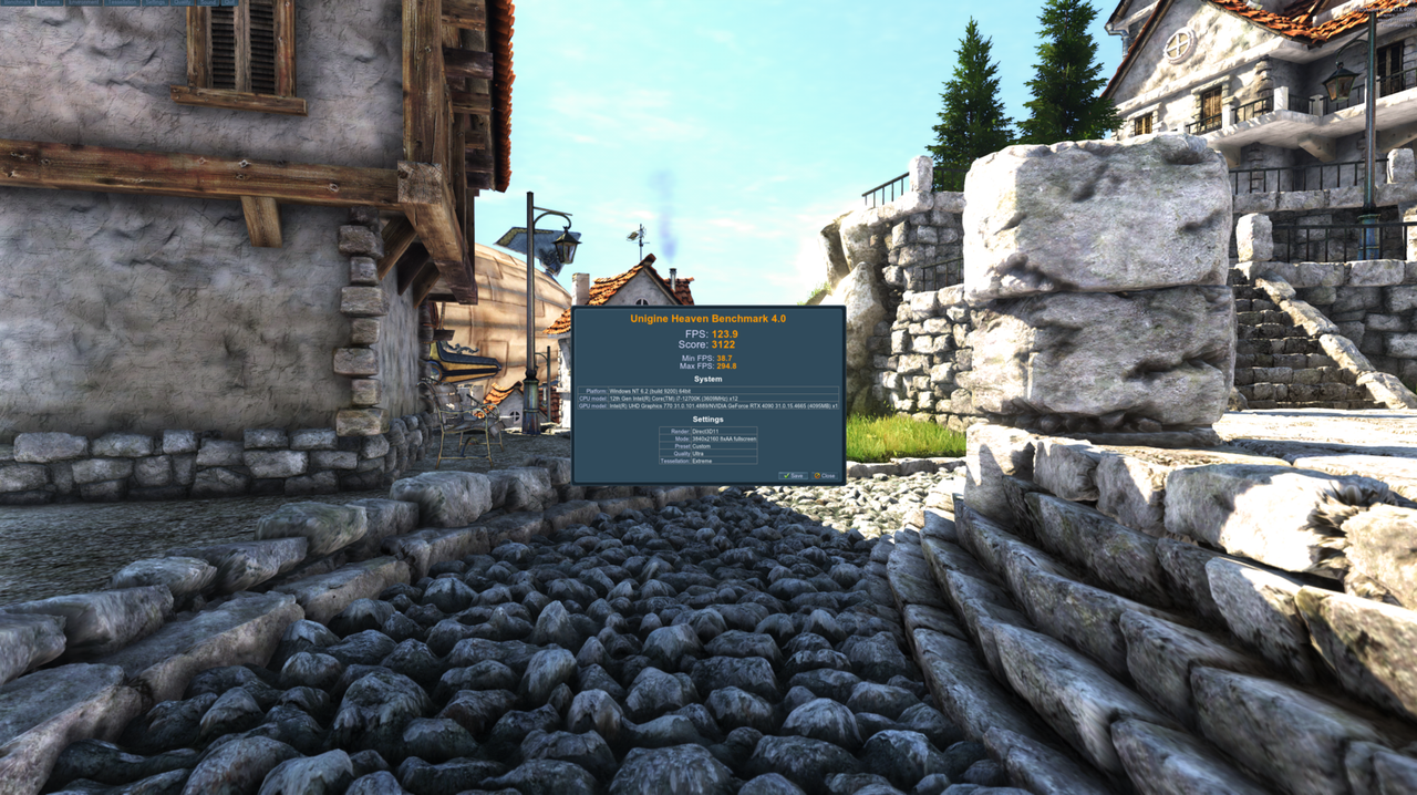

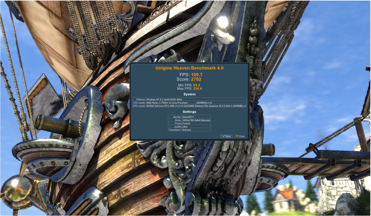

Εσύ το λες αυτό με το καλύτερο oc στο forum? Είσαι σχεδόν 20% πάνω από μια stock 4090 με βάση τα σκορ σου,εκτός και αν αυτό το gain το θεωρείς μικρό.Υπάρχουν πολλοί εδώ και γενικά που νομίζουν πως αν κάνεις oc παίρνεις ένα 2-4%,τελείως off.Απλά πρέπει να ανοίξεις το limit και να κάνεις bios flash αν είσαι με λοκ PL όπως ήμουν εγώ στα 450W.
Yπάρχει κίνδυνος φυσικά με το flash  και αν δεν ξέρεις τι κάνεις,καλύτερα άστο αλλά στις 4090 με το dual bios είσαι OK.Και για να μη λέμε λόγια του αέρα, μια Stock 4090(2520GHz)
 η δικιά μου με τα 500W
και ο Azazil θα είναι στα ~130fps με το 600W bios,με βάση το σκορ που μου έδειξε στο Timespy.Πας ουσιαστικά σε άλλο tier,και αν κάνω και εγώ flash σε Galax 666W bios,που το σκέφτομαι εκεί θα είμαι.
Χαμένος χρόνος δεν είναι σε καμία περίπτωση αν σου αρέσει το tinkering,και πάντοτε έχεις και το stock profile αν δε θέλεις να ξοδεύεις ρεύμα/noise, το παιχνίδι δε το χρειάζεται.
Μην μπερδεύεις ρε συ τα σκορ με τα πραγματικά fps σε παιχνίδι.
1fps είναι περίπου 400-600ποντους σε Μπεντς π.χ 3δμαρκ.Στα παιχνίδια με τρελό oc άντε να δεις 8-10fps max σε φάση ότι κάποια στιγμή μπορεί να σκάσει.Απο αυτή την άποψη είπα ότι δεν αξίζει ,συν τα watts και θερμοκρασία που θα σκίζουν την κάρτα.
