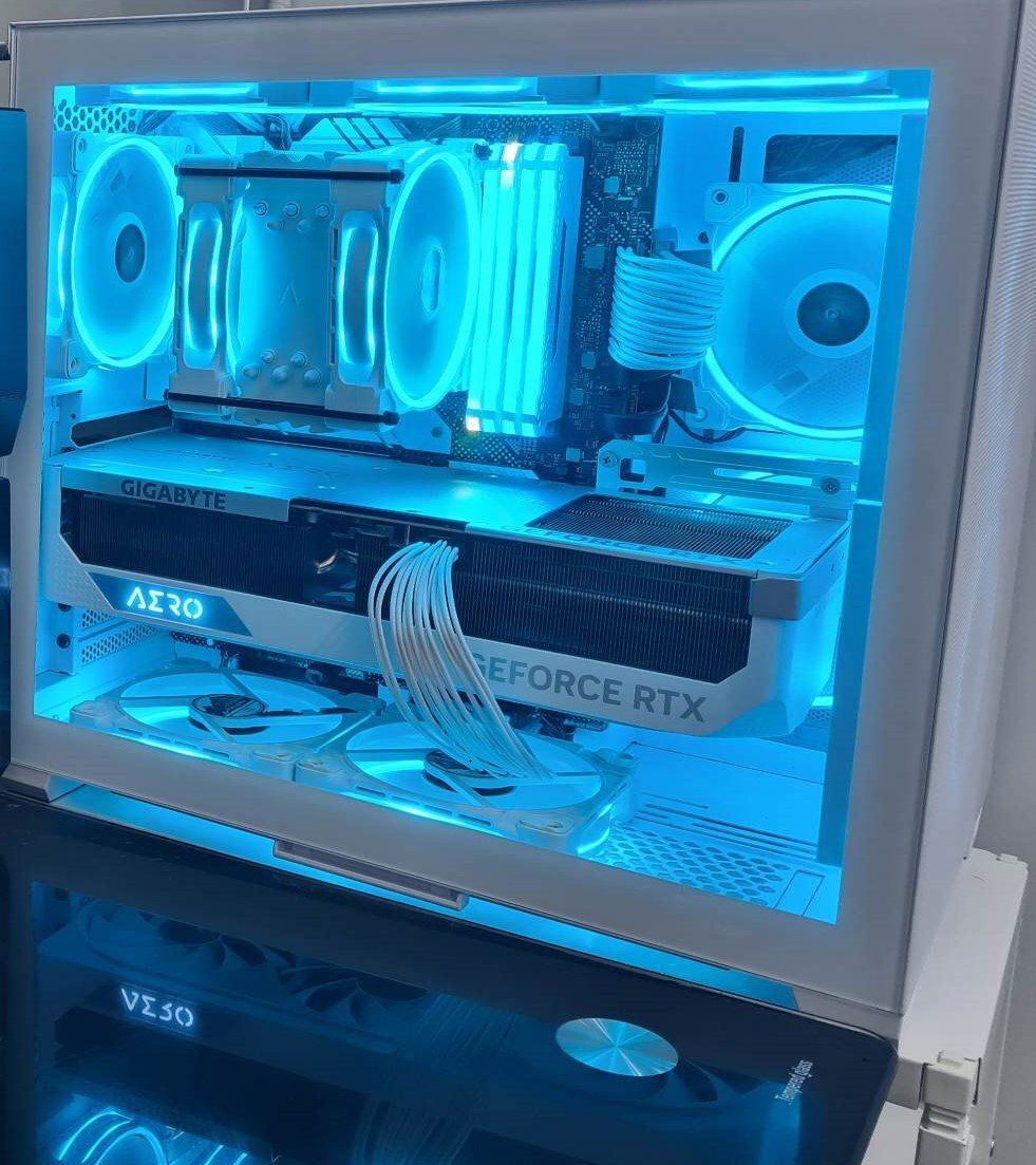

15 hours ago, BlurayMoviesGreece said:
Οι RTX 4000 δεν εχουν κανενα θεμα με τις θερμοκρασιες ολες οι AIB ειναι Overkill.
Η 4080 A3RO πχ ετσι οπως την εχω σε stock, σε normal workload εχει 40c και σε gaming 45-60c .
Συνηθως δεν ανοιγουν καν τα fans και οταν ανοιξουν κοιταω την αντανακλαση στο γυαλινο γραφειο για να καταλαβω οτι δουλευουν γιατι ειναι αθορυβα.
Δεν υπαρχει κανενας σοβαρος λογος να κατσεις να τη "πειραξεις" για να κερδισεις 5% επιδοσεις, 1-2 βαθμους θερμοκρασια και 10w.
Aυτοι που εχουν θεματα σε αυτα τα 3 ειναι αυτοι που εχουν AMD, εκει ισως και να αξιζει.
Κατα τα αλλα πιστευω οτι οσοι το κανουν ειναι περισσοτερο για να λενε οτι τη "πειραξαν" παρα γιατι κερδισαν κατι ουσιαστικο.
Το λαθος που κανουν πολλοι ειναι οτι επιλεγουν cases και fans με μετριο ή κακο air flow και μετα αναρωτιουνται γιατι βραζουν cpu και gpu.

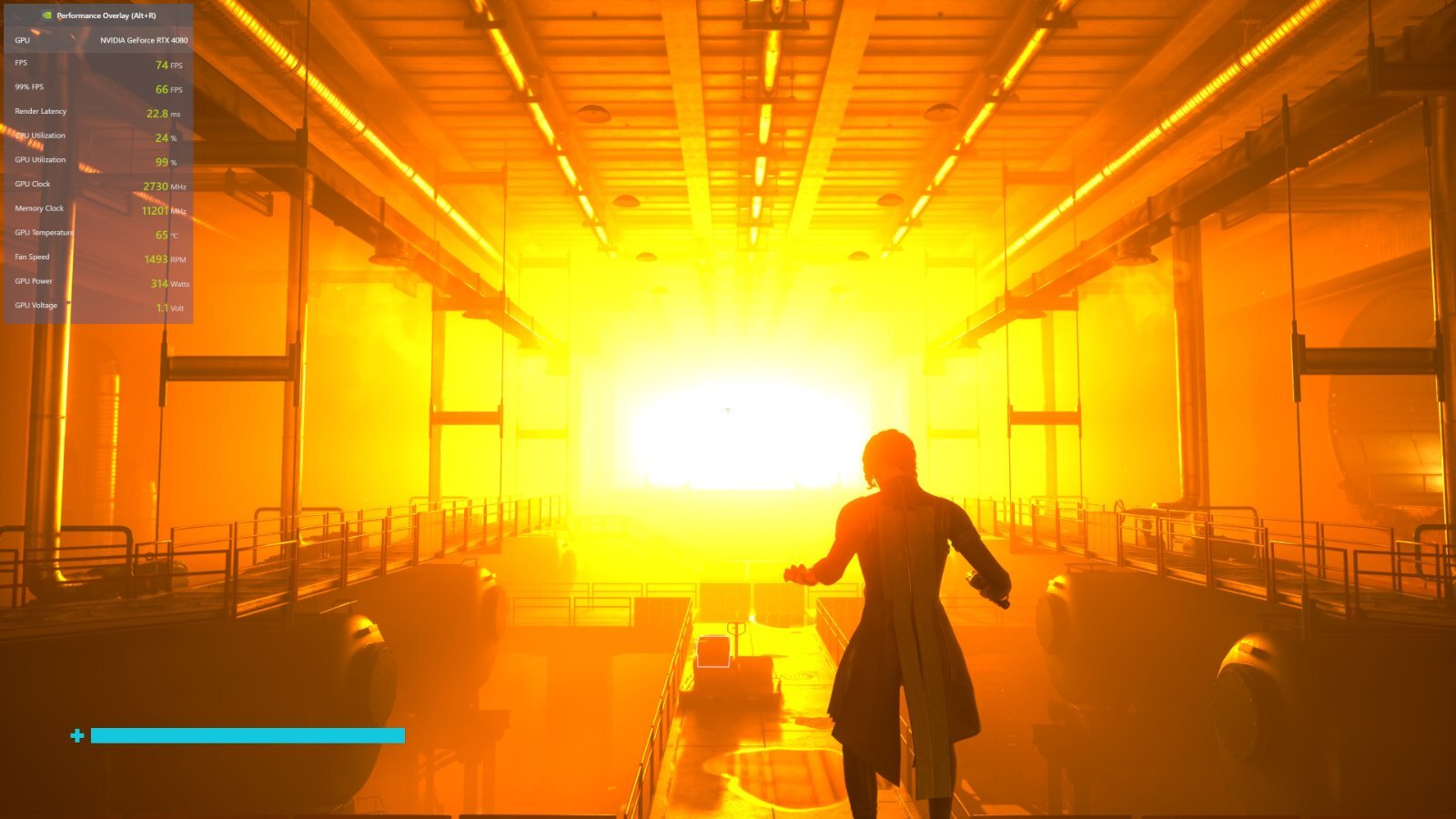

Δε μπορώ να πω πως μοιράζομαι την ίδια εμπειρία. Η δικιά μου 4080 (Asus TUF OC) πλησίαζε άνετα μέσα στο καλοκαίρι τους 70 C σε βαριούς τίτλους και το hotspot πέρναγε τους 85. Και οι AMD κάρτες μου εκεί γύρω κυμαίνονταν με stock ρυθμίσεις, να μη σου πω πως ήταν και λίγο πιο κρύες.
Όταν μιλάμε πάντως για θερμοκρασία, δεν εννοούμε απαραίτητα αυτή της GPU. Μια κάρτα που καίει πάνω απο 300 watt, αποβάλει αυτή τη θερμότητα μέσα στο δωμάτιο. Με λίγα λόγια UV κάνεις (εγώ τουλάχιστον) για να αποφεύγεις το δωμάτιο σου να γίνεται σάουνα, χωρίς να χάνεις το performance που θα έχανες αν χαμήλωνες τα power limits χωρίς να πειράξεις το voltage curve.

Σε τι case την εχεις ,με ποσα fans και ποια fans;
320w ειναι το TGP ,σε gaming ζητημα αν θα φτασει τα 250w.

Την έχω σε Define R6 με 2 14ρηδες Noctua απο κάτω, 2 μπροστά, έναν πίσω, και το πιο open air configuration του κουτιού. Αλλά και σε open air κατάσταση (μόνο ο σκελετός του κουτιού, χωρίς πόρτες, πρόσοψη και ταβάνι) τις ίδιες θερμοκρασίες έπιανε. Όσο για τα watt...
Αν δεν έχεις μπουκάλα και παίζεις 4Κ μια χαρά τα πιάνεις τα 320 watt.

To Define R6 ειναι κλειστο μπροστα και που εχεις τους Noctua ειναι σαν να μην εχει.
Τα κατω fans φυσανε πανω σε εμποδια και οχι απευθειας στο hardware και απο οτι λες αν δεν το ξεχασες δεν εχεις καθολου πανω( 4 παλευουν να βαλουν και 1 παλευει να βγαλει= σομπα).
Φαντασου λοιπον να την ειχες σε ενα αλλο case που οι 2 μπροστα και οι 2-3 κατω εισαγουν αερα και φυσανε το hardware και 1 πισω 3 πανω αποβαλουν το ζεστο αερα.
Ανετα αυτοι οι 70 θα γινονταν 60-65.
