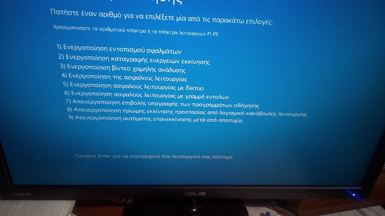

chris13theo Δημοσ. 28 Δεκεμβρίου 2020 Δημοσ. 28 Δεκεμβρίου 2020 Καλησπέρα. Αφήνω ανοιχτό τον υπολογιστή (desktop) βγαίνω έξω , γυρνάω μετά από κανά δίωρο πατάω να ανοίξω firefox φριζάρει . Πατάω reset τον υπολογιστή κολλάει μετρά το boot εκεί που βγαίνουν τα windows. Περνάει μια ώρα τίποτα. Κάνω reset συνέχεια μετά με βγάζει στο μενού της microsoft (συνημμένο 1) . Δοκιμάζω τα πάντα δεν γίνεται τίποτα κολλάει εκεί που ανοίγουν τα windows. Βάζω να κάνω επιδιόρθωση από usb δεν φορτώνει καθόλου το usb κολλάει (συνημμένο 2) .Ο υπολογιστής εκείνη τη στιγμή έχει 2 σκληρούς πάνω, Βγάζω τον πρώτο σκληρό που έχει τα windows (o 2oσ κανονικά μένει πάνω) βάζω έναν πιο μικρό που είχα καβάτζα ανοίγει ο υπολογιστής κομπλέ. Εγκαθιστώ τα πάντα τρέχει στην πένα. Αφήνω πάνω τον σκληρό καβάτζα(θέση1) βγάζω τον 2ο βάζω τον παλιό , πάω στο bios να σιγουρευτώ ότι θα μπουτάρει από τον καινούργιο ωστόσο ο υπολογιστής δεν ανοίγει πάλι κολλάει εκεί στην οθόνη των windows. Οπότε τον βγάζω τελείως εκτός, και αφήνω στη θέση 2 αυτόν που ήταν ήδη εκεί. Αγοράζω ένα καινούργιο καλώδιο και συνδέω το "χαλασμένο σκληρό " στη θέση 3. Σιγουρεύομαι ότι θα μπουτάρει από τον 1 από το bios, ανοίγει ο υπολογιστής κανονικά τον βλέπει ως τρίτο . Δοκιμάζω να αποσυνδέσω τον σκληρό 1 (καινούργιο) (ο 2 μένει ώς έχει) και βάζω τον παλιό ως 1 με το καινούργιο καλώδιο. Πάλι δεν μπουτάρει αλλά βάζοντας το στικάκι ανοίγει κανονικά αυτή τη φορά. Πατάω να κάνει επιδιόρθωση ωστόσο λέει πως απέτυχε. Τέλος πάντων το εγκαταλείπω και γυρνάω στο καινούργιο θέση 1 (με παλιό καλώδιο) , ο 2 ως έχει και ο παλιός στη θέση 3 με το καινούργιο καλώδιο. Θέλω να πάρω τα αρχεία από τα έγγραφα και τις λήψεις. Ωστόσο δεν μπορώ να μπω στο φάκελο του χρήστη (που βγάζει 0 kb). Δίνω δικαιώματα χρήστη ανοίγει. Ωστόσο οι φάκελοι που είναι μέσα δεν ανοίγουν (λήψεις έγγραφα κτλπα και βγάζουν 0 kb). Προσπαθώ να δώσω δικαιώματα από την ασφάλεια ωστόσο βγάζει συνέχεια σφάλμα και πρέπει να πατάω "συνέχεια" όλη την ώρα. (χθες πατούσα κανά 40 λέπτο ) μέχρι που το παράτησα. Τι σώζεται από αυτή την κατάσταση; Το Hardware υπολογιστή φαίνεται στα συνημμένα. Η υγεία του παλιού σκληρού (στη θέση 3 με το καινούργιο καλώδιο) φαίνεται στο τελευταίο συνημμένο. Ευχαριστώ εκ των προτέρων

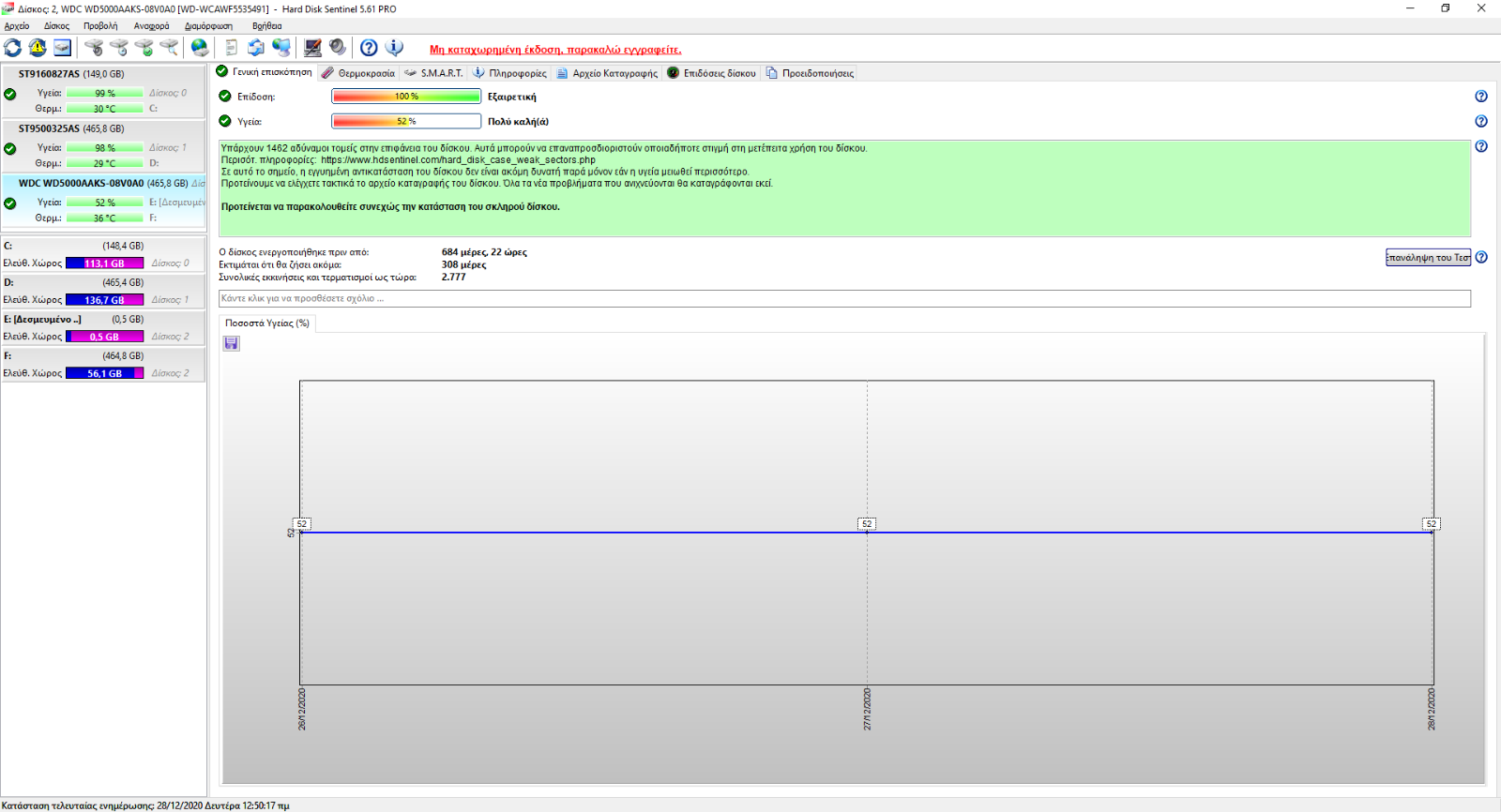

mphxths Δημοσ. 28 Δεκεμβρίου 2020 Δημοσ. 28 Δεκεμβρίου 2020 Να αρχισουμε απο τα προφανη. Ο δισκος που φαινεται στο sentinel , εχει αρχισει να εχει θεματακια. Μπορει να χαιρετησει αυριο , σε ενα μηνα , σε ενα χρονο. Προσωπικα δεν θα το εμπιστευομουν για τιποτα. 42 λεπτά πριν, chris13theo είπε Θέλω να πάρω τα αρχεία από τα έγγραφα και τις λήψεις. Ωστόσο δεν μπορώ να μπω στο φάκελο του χρήστη (που βγάζει 0 kb). Δίνω δικαιώματα χρήστη ανοίγει. Ωστόσο οι φάκελοι που είναι μέσα δεν ανοίγουν (λήψεις έγγραφα κτλπα και βγάζουν 0 kb). Προσπαθώ να δώσω δικαιώματα από την ασφάλεια ωστόσο βγάζει συνέχεια σφάλμα και πρέπει να πατάω "συνέχεια" όλη την ώρα. (χθες πατούσα κανά 40 λέπτο ) μέχρι που το παράτησα. Τι σώζεται από αυτή την κατάσταση; Ενταξει , ειναι κλασικη φαση αυτη. Στην ουσια δυο χρηστες με το ιδιο ονομα σε δυο διαφορετικες εγκαταστασεις , δεν ειναι ειναι ιδιοι. Εχουν διαφορετικο "id". Για αυτο οταν πας να δεις τα αρχεια , στην ουσια δεν εχεις δικαιωμα. Και αυτο μεταφραζεται ως "0 kb". Ειναι λιγο μανουρα , πρεπει να δωσεις δικαιωματα στον "γονικο" φακελο και αυτα να δηλωσεις να περασουν και στους "απο κατω". Συνηθως δινουμε φουλ δικαιωματα στον χρηστη "Everyone" και αρχιζει η μανουρα... Για το μελλον , δεν σωζουμε τα αρχεια μας στους φακελους των windows για να αποφυγουμε τετοιες καταστασεις. Προτιμοτερο να φτιαξουμε σε καποιον δισκο/partition εναν φακελο π.χ. "Backup" και μεσα σε αυτον φακελους "Μουσικη" , "Εγγραφα" κλπ και να εχουμε το κεφαλι μας ησυχο. Στην θεση σου , δεν θα ασχολιομουν με τους δισκους που εχεις.. Ο ενας σαφως εχει παρει την κατω βολτα , αλλα και οι αλλοι δυο αρχιζουν και χανουν "υγεια". Μιλαμε για 160αρη sata3/5400 , 500αρη sata2/5400 , 500αρη sata2/7200 (υγεια 52%). Καταστρεφεις τον εαυτο σου. Παιρνεις 2 δισκους , εναν ssd sata3 120-240gb και εναν 1ΤΒ ssd sata3. Ποσο να βγουν ? 100-120 ευρω? μετα βιας. Στον 1ο το λειτουργικο , τον δευτερο αποθηκη. Oι μηχανικοι δισκοι εχουν πεθανει..δεν τραβανε..ειδικα αν μιλαμε για 5400 στροφες...μην παλευεις μαζι τους , προσωπικη γνωμη.

mphxths Δημοσ. 29 Δεκεμβρίου 2020 Δημοσ. 29 Δεκεμβρίου 2020 Σε φιλο μου που στο πισι του ειχε δουλειες πολλες και γεματους δισκους ολοκληρα TBytes (3d modelling projects , 3d items , materials , libraries κλπ) , του ειχα βαλει για πλακα το hdd sentinel να τρεχει με το startup. Μια μερα πεφτει το ματι του στην taskbar κατι κοκκινο να αναβοσβηνει , ενας 2ΤΒ δισκος ειχε κλασει τελειως , υγεια μονοψηφιο νουμερο...πλακωθηκε και αρχισε τις αντιγραφες και γλυτωσε το 95% των αρχειων του πριν τερματισει ο δισκος τελειως. Ηθικο διδαγμα , αν εχουμε δισκους αμφιβολης υγειας ή δισκους παλιους , ειδικα τιποτα μηχανικους , η προληψη ειναι η καλυτερη λυση. Οσο για ανακτηση δεδομενων , υπαρχουν πολλα προγραμματα , αλλα αμα τα δεδομενα ειναι πανω σε "χαλασμενο" sector λιγο δυσκολο , οπως ειπωθηκε , να γινει καποιο θαυμα.
