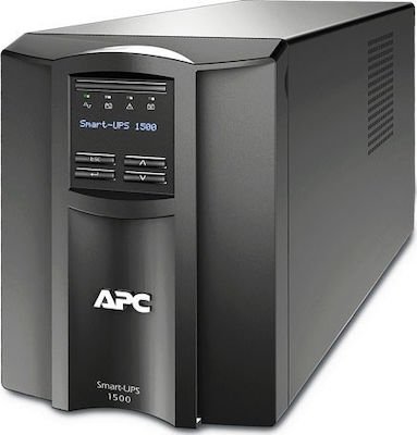

Dantε Δημοσ. 27 Δεκεμβρίου 2020 Δημοσ. 27 Δεκεμβρίου 2020 https://www.skroutz.gr/s/15338847/APC-Smart-UPS-1500VA-LCD-with-SmartConnect.html

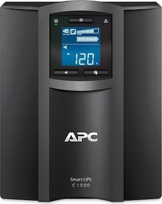

hellraiser2030 Δημοσ. 27 Δεκεμβρίου 2020 Μέλος Δημοσ. 27 Δεκεμβρίου 2020 (επεξεργασμένο) 1 ώρα πριν, poulinos είπε αφου δει ποσο καταναλωνει το px του με καποιο watt calculator παει και αγοραζει apc smart που ειναι sinwave. για ενα τετοιο συστημα οπως 5950x ryzen ., μητρικη Χ570 taichi. ,, custom watercooling για υδροψηξη ,, , 4 εσωτερικους σκληρους δισκους, \ μια καρτα γραφικων RTΧ 3090 , εναν ssd 2TB , μια καρτα ηχου. και ενα τροφοδοτικο Corsair AX1600i .. το https://www.skroutz.gr/s/15338847/APC-Smart-UPS-1500VA-LCD-with-SmartConnect.html ειναι υπεραρκετο; εννοω δεν χρειαζεται παραπανω απο 1500 και 1600Va; για ενα τετοιο συστημα; περα απο αυτο τα 2 μοντελα αυτα τι διαφορες εχουν μεταξυ τους? Πιο θεωρειτε πιο καλυτερο απο αυτα τα 2 μοντελα ? APC Smart-UPS 1500VA LCD with SmartConnect - Skroutz.gr APC Smart-UPS C 1500VA LCD 230V with SmartConnect - Skroutz.gr Θα ειτανε υπερβολη να πηγαινε ο φιλος μου σε κατι παραπανω απο 1500 και 1600Va για το συστημα του;. Επεξ/σία 27 Δεκεμβρίου 2020 από hellraiser2030
poulinos Δημοσ. 27 Δεκεμβρίου 2020 Δημοσ. 27 Δεκεμβρίου 2020 https://www.bhphotovideo.com/c/compare/APC_Smart-UPS_C_1500VA_LCD_vs_APC_Smart-UPS_1500VA_LCD/BHitems/1384843-REG_1371695-REG απο την apc μπορει να δει σκριβως τις διαφορες.να δει για αρχη ποσα watt θελει και να παρει αντιστοιχο μοντελο.το 1500 c βγαζει 900 watt και το αλλο 1000.το 1500 τον καλυπτει σιγουρα.δεν νομιζω καν οτι ξεπερναει τα 500 600 watt
