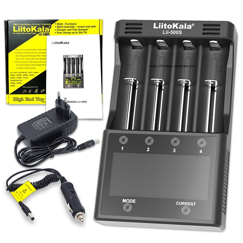

00 George 00 Δημοσ. 27 Δεκεμβρίου 2020 Δημοσ. 27 Δεκεμβρίου 2020 30 λεπτά πριν, default είπε Ποιος φορτιστης εχει και αλλες δυνατοτητες οπως να κανει conditioning και να σου λεει αν οι μπαταριες ειναι χαλασμενες? Ρωταω για ελληνικη αγορα γιατι βαριεμαι να περιμενω κανενα διμηνο να ερθει απο Κινα. Σου παραθέτω δύο φορτιστές που έχουν αρκετά καλά χαρακτηριστικά . Φυσικά το ότι βαριέσαι να περιμένεις έχει και ένα τίμημα , διπλάσια + τιμή από την εν χόρια αγορά . Προσκοπικά επέλεξα τον φορτιστή Liitokala Lii-500S με πλήθος χαρακτηριστικόν και εργαλείων που έχει επάνω για να καλύψει της ανάγκες που έχω , το κόστος ήταν στα 20 euro και δεν με πειράζει να περιμένω μέχρι την παραλαβή . https://www.skroutz.gr/s/10290779/XTAR-VP4-Plus-Dragon.html#reviews https://www.skroutz.gr/s/12593600/NiteCore-SC4.html 1
@topos Δημοσ. 27 Δεκεμβρίου 2020 Δημοσ. 27 Δεκεμβρίου 2020 Καλος ο φορτιστης, εχω τον ιδιο απλα με ενσωματωμενο τροφοδοτικο που θεωρω οτι ειναι καλυτερο παρα να δεσμευεις και να ταλαιπωρεις φορτιστη κινητου. Ομως απο την στιγμη που παιζει απο το ikea αντιστοιχος (ηλεκτρονικος -4 ξεχωριστα κυκλωματα φορτισης) στο 10 ευρω πιστευω πως δεν αξιζει η αναμονη για τον συγκεκριμενο.Επιπλεων και οι μπαταριες ladda ειναι πολυ καλες, εχω 4 σετακια που τα δουλευω σε flash φωτογραφικης μηχανης και εχω κανει τεστ με eneloop μαυρες και αντεχουν ακριβως το ιδιο. Επιπλεον εχω φορτιστη opus και μου τις βγαζει οτι εχουν τα ιδια mah οπως ηταν καινουργιες.
ekkli Δημοσ. 27 Δεκεμβρίου 2020 Δημοσ. 27 Δεκεμβρίου 2020 2 λεπτά πριν, @topos είπε Καλος ο φορτιστης, εχω τον ιδιο απλα με ενσωματωμενο τροφοδοτικο που θεωρω οτι ειναι καλυτερο παρα να δεσμευεις και να ταλαιπωρεις φορτιστη κινητου. Ομως απο την στιγμη που παιζει απο το ikea αντιστοιχος (ηλεκτρονικος -4 ξεχωριστα κυκλωματα φορτισης) στο 10 ευρω πιστευω πως δεν αξιζει η αναμονη για τον συγκεκριμενο.Επιπλεων και οι μπαταριες ladda ειναι πολυ καλες, εχω 4 σετακια που τα δουλευω σε flash φωτογραφικης μηχανης και εχω κανει τεστ με eneloop μαυρες και αντεχουν ακριβως το ιδιο. Επιπλεον εχω φορτιστη opus και μου τις βγαζει οτι εχουν τα ιδια mah οπως ηταν καινουργιες. αν δουλεύεις μόνο ΑΑ και ΑΑΑ, πάρε ΙΚΕΑ (που είναι και εξαντλημένος), αλλά αυτός του θέματος είναι για πολύ παραπάνω τύπους μπαταριών που χρησιμοποιεί κόσμος σε φακούς, ηλεκτρονικά τσιγάρα κλπ 1
