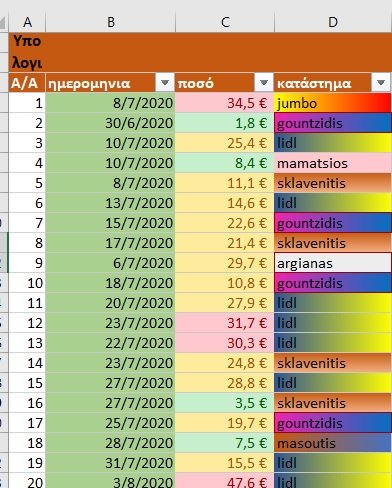

corsakias Δημοσ. 25 Δεκεμβρίου 2020 Δημοσ. 25 Δεκεμβρίου 2020 Εχω ενα πινακα δυο στηλων. Στη μια στηλ εχω τιμες σε € και στη διπλα περιγραφη. Θελω να μπορω δηλωνοντας τη περιγραφη να μου βρισκει ολες τις τιμες ή ακομη καλυτερα το αθροισμα αυτων που εχουν τη συγκεκριμενη περιγραφη. Προσπαθησα αλλα δεν μπορεσα να τα καταφερω, δεν εχω μεγαλη εμπειρια σε excel.
christos4 Δημοσ. 25 Δεκεμβρίου 2020 Δημοσ. 25 Δεκεμβρίου 2020 αν καταλαβαίνω καλά τι θες ένα pivot table κάνει ακριβώς αυτό που θες. επιλέγεις τις στήλες σου, πατάς insert-> pivot table, διαλέγεις που θες να πάει ο νέος πίνακας (σε νέο φύλλο ή σε υπάρχον). θα σου ανοίξει μια νέα καρτέλα στο πλάι. θα βάλεις το κατάστημα στο Rows και το ποσό στο Values. όταν προσθέτεις νέα δεδομένα να πηγαίνεις στην καρτέλα DATA και να πατάς refresh all (αλλιώς δε θα ανανεώνεται το pivot table) Δεν κάνεις αναζήτηση έτσι, αλλά βλέπεις τα συγκεντρωτικά αποτελέσματα, που φαντάζομαι ότι σου κάνει. ΠΡΟΣΟΧΗ! αν γράψεις σκλαβενίτης και σκλαβενιτης ή sklavenitis θα έχεις προφανώς 3 διαφορετικά αθροίσματα στο pivot table.. example.xlsx 1
corsakias Δημοσ. 27 Δεκεμβρίου 2020 Μέλος Δημοσ. 27 Δεκεμβρίου 2020 (επεξεργασμένο) Στις 25/12/2020 στις 11:08 ΜΜ, christos4 είπε αν καταλαβαίνω καλά τι θες ένα pivot table κάνει ακριβώς αυτό που θες. επιλέγεις τις στήλες σου, πατάς insert-> pivot table, διαλέγεις που θες να πάει ο νέος πίνακας (σε νέο φύλλο ή σε υπάρχον). θα σου ανοίξει μια νέα καρτέλα στο πλάι. θα βάλεις το κατάστημα στο Rows και το ποσό στο Values. όταν προσθέτεις νέα δεδομένα να πηγαίνεις στην καρτέλα DATA και να πατάς refresh all (αλλιώς δε θα ανανεώνεται το pivot table) Δεν κάνεις αναζήτηση έτσι, αλλά βλέπεις τα συγκεντρωτικά αποτελέσματα, που φαντάζομαι ότι σου κάνει. ΠΡΟΣΟΧΗ! αν γράψεις σκλαβενίτης και σκλαβενιτης ή sklavenitis θα έχεις προφανώς 3 διαφορετικά αθροίσματα στο pivot table.. example.xlsx 12 kB · 7 downloads Ευχαριστω. το example που παραθετεις δεν μου ανοιγει/κατεβαινει ( βγαζει κωδικα η σελιδα). τα καταφερα, ευχαριστω! Μου αρκει αυτο Επεξ/σία 27 Δεκεμβρίου 2020 από corsakias
