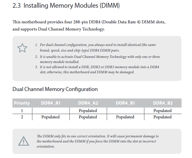

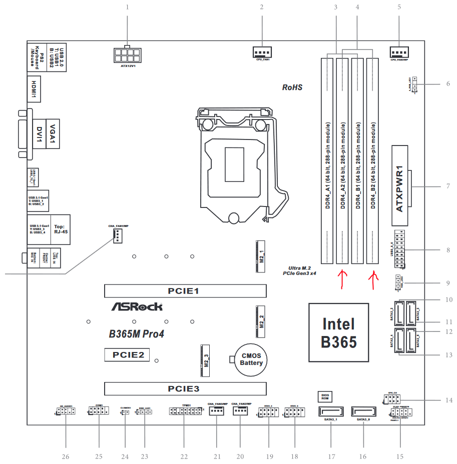

duffyduck Δημοσ. 25 Δεκεμβρίου 2020 Δημοσ. 25 Δεκεμβρίου 2020 (επεξεργασμένο) https://download.asrock.com/Manual/B365M Pro4.pdf Αρα οι μνημες πρεπει να μπουν στα Α2 και Β2 σλοτς Συμβουλη: Παντα διαβαζουμε το manual της μητρικης. Εχει τις πληροφοριες που μας χρειαζονται για σωστη εγκατασταση. Επεξ/σία 25 Δεκεμβρίου 2020 από duffyduck 1

dpolal Δημοσ. 1 Ιανουαρίου 2021 Δημοσ. 1 Ιανουαρίου 2021 (επεξεργασμένο) Στις 25/12/2020 στις 10:04 ΜΜ, duffyduck είπε Στις 26/12/2020 στις 9:36 ΠΜ, giannhsdavd1 είπε οι μνήμες δουλευουν μονο στο β1 και β2 στο α1 α2 δεν δουλευουν ουτε μια μια ξεχωριστα ισως ειναι καποια ρυθμιση απο bios αλλα δεν εχω βρει κατι ακομα Στο A1 και Β1 θα δουλέψουν οι μνήμες αν έχεις 4 στικάκια από αυτές. Αν έχεις μόνο 2 τότε αναγκαστικά θα μπούν στα Α2 και Β2 όπως αναφέρει και το manual. Αν δεν λειτουργούν ούτε εκεί τότε πιθανόν να μην είναι συμβατές με το μπόρντ. Επεξ/σία 1 Ιανουαρίου 2021 από dpolal

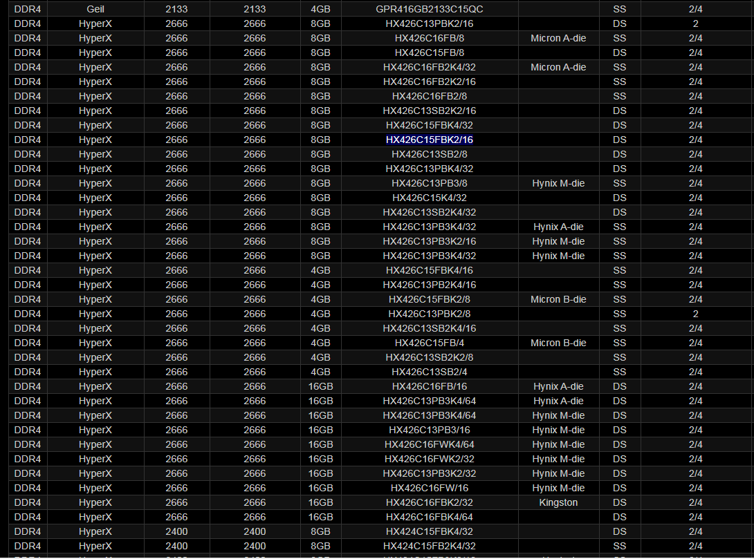

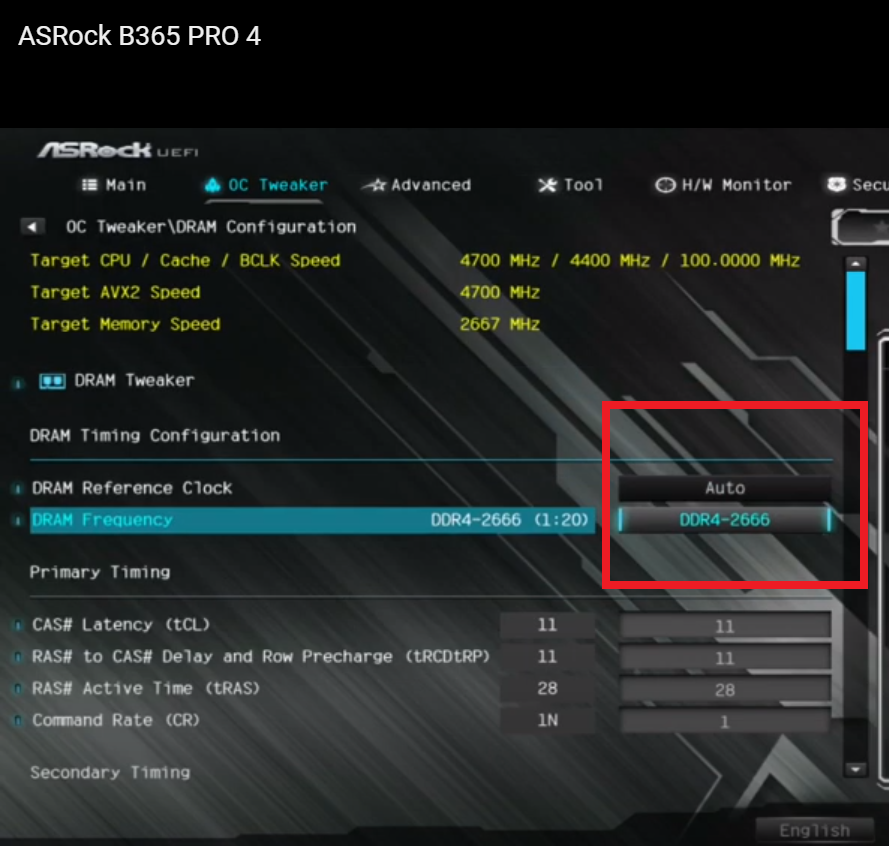

exploi7ed Δημοσ. 1 Ιανουαρίου 2021 Δημοσ. 1 Ιανουαρίου 2021 (επεξεργασμένο) 27 λεπτά πριν, giannhsdavd1 είπε καλησπερα κ καλη χρονια ναι ειναι i3 9100f δεν βλεπω να υπαρχει επιλογη XMP για την συγκεκριμένη η εγω δεν το βρισκω 0 erros MemTest δεν υπαρχει σκονη ειναι καινουργια καλησπερα κ καλη χρονια ναι ειναι i3 9100f δεν βλεπω να υπαρχει επιλογη XMP για την συγκεκριμένη η εγω δεν το βρισκω 0 erros MemTest δεν υπαρχει σκονη ειναι καινουργια Δες εδω το βιντεάκι ASRock B365 PRO 4 - YouTube στο 1:10 με 1:30 τι συχνότητα λέει για τις μνήμες και γύρνα το στο Auto ή Μanual στο 2133Μηζ. Τσέκαρε όπως σου λέει ο απο πάνω αν είναι εδω μέσα οι μνήμες σου ASRock > B365M Pro4 Και τοποθέτησέ τες σωστά στις θέσεις που σου λέει ο duffyduck και ο dpolal https://cdn-bb-eu1.insomnia.gr/file/insomnia-s3/monthly_2020_12/image.png.ad8ead2c90d3bc18cfd6ee277e12c287.png Επεξ/σία 1 Ιανουαρίου 2021 από exploi7ed
giannhsdavd1 Δημοσ. 1 Ιανουαρίου 2021 Μέλος Δημοσ. 1 Ιανουαρίου 2021 21 λεπτά πριν, exploi7ed είπε Δες εδω το βιντεάκι ASRock B365 PRO 4 - YouTube στο 1:10 με 1:30 τι συχνότητα λέει για τις μνήμες και γύρνα το στο Auto ή Μanual στο 2133Μηζ. Τσέκαρε όπως σου λέει ο απο πάνω αν είναι εδω μέσα οι μνήμες σου ASRock > B365M Pro4 Και τοποθέτησέ τες σωστά στις θέσεις που σου λέει ο duffyduck και ο dpolal https://cdn-bb-eu1.insomnia.gr/file/insomnia-s3/monthly_2020_12/image.png.ad8ead2c90d3bc18cfd6ee277e12c287.png το εχει στο auto αν και το εβαλα 2133 τα εχω δοκιμασει ολα δουλευουν μονο τα B1 B1 TA A1 A2 ςιναι νεκρα εστω κ μια μονι μνημη να βαλο δεν την διαβαζουν αν κ την αρχη διαβαζαν ολα τα slot μονο μια μνήμη 8gb δηλαδη σημερα δεν διαβαζουν τιποτα μονο Β1 Β2 ΣΚΕΦΤΟΜΑΙ ΝΑ ΚΑΝΩ BIOS UPDATE αν κ εχει το τελεφτεο bios 4.40 μπας κ ξερυθμιστηκε τιποτα
exploi7ed Δημοσ. 1 Ιανουαρίου 2021 Δημοσ. 1 Ιανουαρίου 2021 (επεξεργασμένο) 2 λεπτά πριν, giannhsdavd1 είπε το εχει στο auto αν και το εβαλα 2133 τα εχω δοκιμασει ολα δουλευουν μονο τα B1 B1 TA A1 A2 ςιναι νεκρα εστω κ μια μονι μνημη να βαλο δεν την διαβαζουν αν κ την αρχη διαβαζαν ολα τα slot μονο μια μνήμη 8gb δηλαδη σημερα δεν διαβαζουν τιποτα μονο Β1 Β2 ΣΚΕΦΤΟΜΑΙ ΝΑ ΚΑΝΩ BIOS UPDATE αν κ εχει το τελεφτεο bios 4.40 μπας κ ξερυθμιστηκε τιποτα Δηλαδή αμα βάλεις ενα ντιμάκι στο Α2 δεν μπουτάρει; Στο Α1 , Β1 και να βάλεις ΔΕΝ θα την διαβάσει αν δεν έχεις 4 ντιμάκια. Αρα έμειναν τα Α2 & Β2, Βάλε 1 8/άρι στο Α2 κάνε ρεσετ το ΒΙΟΣ, μπουτάρισε και μετα κάνε τερματισμό βάλε και το 2ο 8/άρι στο Β2 και ξαναμπουτάρισε. Επεξ/σία 1 Ιανουαρίου 2021 από exploi7ed
