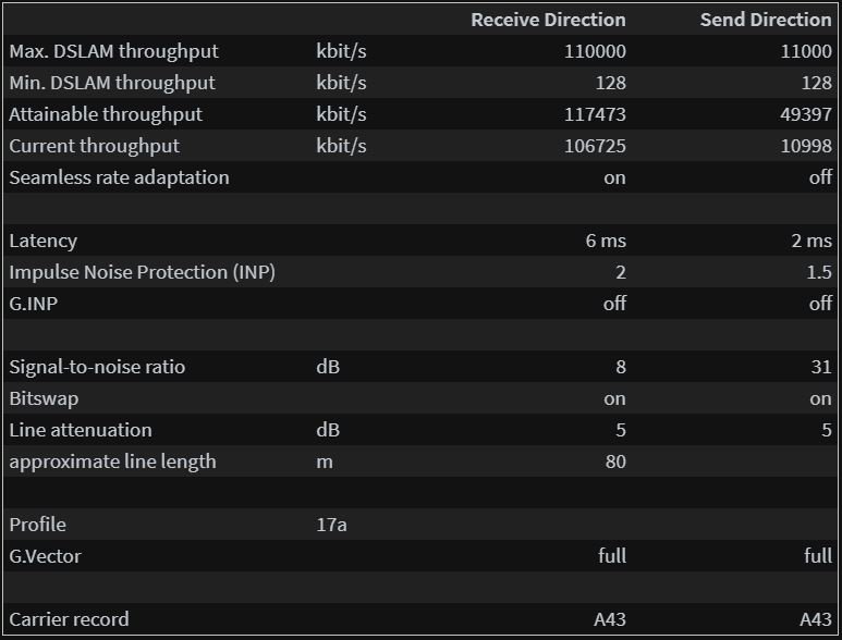

glazos Δημοσ. 29 Δεκεμβρίου 2020 Μέλος Δημοσ. 29 Δεκεμβρίου 2020 μετά από ψάξιμο άλλαξα το modem με το 7530 έκανα και τα tweaks με το jstool και ηρέμησα ...
poulinos Δημοσ. 29 Δεκεμβρίου 2020 Δημοσ. 29 Δεκεμβρίου 2020 1 hour ago, glazos said: μετά από ψάξιμο άλλαξα το modem με το 7530 έκανα και τα tweaks με το jstool και ηρέμησα ... καλα εκανες.επισης και το fast interleave το οριζει αυτος που εχει το Kv.και πολλοι παροχοι δεν στο αλλαζουν καν διοτι πρεπει να δηλωθει σαν βλαβη πχ στον οτε και αυτο ειναι κοστος.οποτε σε αφηνουν με οτι σου εχει δωσει ο οτε.σε καποιους πχ fast στο Up/interleave στο Down. μια χαρα αγορα εκανες.αξιζει τα λεφτα του και ηρεμησες κιολας.
