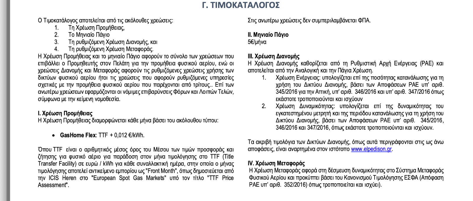

1 minute ago, korakios said:
Η elpedison έχει 12 μήνες σταθερή και μετά τους υπόλοιπους 12 είναι κυμαινόμενη
Ο Ηρών στο ρεύμα είναι φαρμακείο και ο κανόνας είναι μακρυά απο double
δεν ισχύει το ttf+0,012 που λένε;
Επεξ/σία από marmagia
