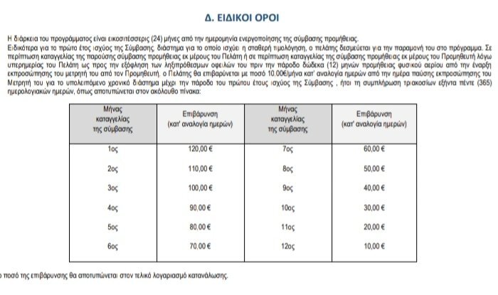

ekrepali Δημοσ. 1 Απριλίου 2024 Δημοσ. 1 Απριλίου 2024 35 minutes ago, magdalhnh said: Από elpedison μου είπαν ότι το σταθερό τους δεν έχει ρήτρα αποχώρησης. Γνωρίζει κάποιος αν αυτό ισχύει; Στους όρους που διάβασα πάντως, δεν είδα να αναφέρει κάτι για ρήτρα αποχώρησης, αλλά μπορεί να μου διέφυγε. Επίσης υπάρχει ένας όρος που λέει ότι για να αλλάξω πάροχο, πρέπει προηγουμένως να κάνω σε αυτούς καταγγελία σύμβασης. Παράξενο αυτό και λίγο επίφοβο να μείνουμε χωρίς αέριο. Παλιοί όροι: https://www.elpedison.gr/Uploads/133072/56d0_ng_021_01_11-23-_gashome_fix.pdf Νέοι όροι: https://www.elpedison.gr/Uploads/133052/7c63_ng_021_02_03-24-_gashome_fix.pdf Τσέκαρε ποιους όρους έχεις υπογράψει... οι παλιοί έχουν ρήτρα στη τελευταία σελίδα. Οι νέοι όροι δεν έχουν ρήτρα, αλλά σε υποχρεώνει να βάλεις το bright (μπλέ τιμολογιο) στο ρεύμα που είναι ακριβό. Αν υπάρχει τρόπος να βάλουμε αέριο χωρίς ρήτρα και κυμαινόμενο ρεύμα, ώστε να αρπάξουμε τα 120 ευρώ... ενημερώστε αν βγάλετε άκρη. @doomnx Στη παρουσίαση του προγράμματος γράφει για ρεύμα Bright αλλά στο pdf γράφει ότι επιλέγουμε όποιο πρόγραμμα ρεύματος θέλουμε... 35 minutes ago, magdalhnh said: Επίσης υπάρχει ένας όρος που λέει ότι για να αλλάξω πάροχο, πρέπει προηγουμένως να κάνω σε αυτούς καταγγελία σύμβασης. Παράξενο αυτό και λίγο επίφοβο να μείνουμε χωρίς αέριο. Ποτέ δε κάνεις καταγγελία, μένεις χωρίς αέριο. Αλλάζεις πάροχο και μόλις λάβει καταμέτρηση η ΕΔΑ (είτε επιτόπια, είτε τηλεμέτρηση)... αυτή η ημερομηνία είναι η αρχική στο νέο πάροχο και η τελική στο παλιό πάροχο (γίνεται αυτομάτως καταγγελία σύμβασης) 1
magdalhnh Δημοσ. 1 Απριλίου 2024 Δημοσ. 1 Απριλίου 2024 (επεξεργασμένο) Δεν έχω υπογράψει ακόμα για αέριο. Ρεύμα έχω το smart. Δε μου εθεσαν όρο να πάω στο bright. Θα ξαναμιλήσω μαζί τους για διευκρινήσεις και θα ενημερώσω. Το promo λέει αυτό : «ELPEDISON DOUBLE ENERGY FIX» Ειδικοί Όροι Προωθητικής Ενέργειας: 1. Η Προωθητική Ενέργεια «Double Energy FIX» αφορά κάθε νέο ή υφιστάμενο οικιακό πελάτη (στο εξής «Πελάτης»), ο οποίος έχει συνάψει σύμβαση προμήθειας ηλεκτρικής ενέργειας και σύμβαση προμήθειας φυσικού αερίου με την ELPEDISON (στο εξής «Προμηθευτής»). 2. Ο Πελάτης για να ενταχθεί στους όρους της Προωθητικής Ενέργειας «Double Energy Fix», οφείλει να επιλέξει πρώτα οποιοδήποτε από τα ακόλουθα Τιμολόγια Προμήθειας Φυσικού Αερίου: “GasHome Fix”, “GasBusiness Fix”, “GasBuilding Fix” για την προμήθεια φυσικού αερίου και να υπογράψει συμβάσεις προμήθειας ηλεκτρικής ενέργειας και φυσικού αερίου (στο εξής «Συμβάσεις Προμήθειας») με τον Προμηθευτή, καθώς και τους παρόντες ειδικούς όρους, οι οποίοι αποτελούν αναπόσπαστο τμήμα στις Συμβάσεις Προμήθειας. 3. Στο πλαίσιο της Προωθητικής Ενέργειας, ο Προμηθευτής θα παρέχει στον Πελάτη έκπτωση ποσού εκατόν είκοσι (120) ευρώ (εφεξής «το Δώρο»). Το Δώρο (ήτοι το ποσό των εκατόν είκοσι ευρώ) θα πιστωθεί στον πρώτο λογαριασμό που θα εκδοθεί στο πλαίσιο της Σύμβασης Προμήθειας για τον μετρητή του πελάτη Επεξ/σία 1 Απριλίου 2024 από magdalhnh
ekrepali Δημοσ. 1 Απριλίου 2024 Δημοσ. 1 Απριλίου 2024 @magdalhnh τώρα το ξανακοίταξα ..το απλό gas home fix δεν έχει ρήτρα αποχώρησης (ούτε δώρο φυσικά). Το double fix με τα 120 ευρώ δώρο, έχει αντίστοιχη ρήτρα αποχώρησης. https://www.elpedison.gr/el/gia-to-spiti/revma-aerio/double-energy-home-fix_133072/ Πήγαινε κάτω από τον πίνακα τιμών, εκεί που λέει " Δείτε τους γενικούς όρους με αναλυτικότερη επεξήγηση των χρεώσεων του προγράμματος GasHome Fix" και κατέβασε το pdf. Στη τελευταία σελίδα του pdf είναι η ρήτρα. 1
