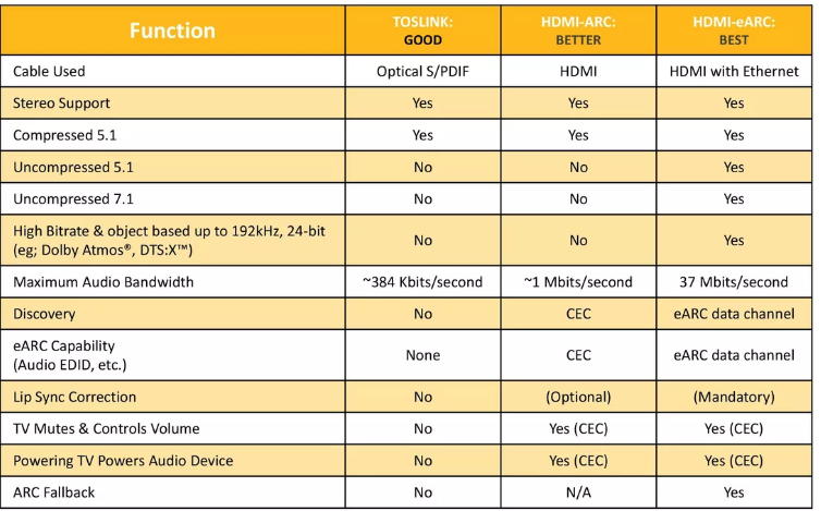

nakata1954 Δημοσ. 24 Δεκεμβρίου 2020 Δημοσ. 24 Δεκεμβρίου 2020 Αν η τηλεόραση σου (η μπάρα σου το υποστηρίζει)υποστήριζε eARC τότε θα είχες atmos και dts x από την στιγμή όμως που δεν το υποστηρίζει δεν... Στον παρακάτω πινάκα μπορείς να δεις τι φόρμά ήχου μπορεί να στείλει μια τηλεόραση στην μπάρα σου (ανάλογα με τον τρόπο σύνδεσης). 1
chios Δημοσ. 24 Δεκεμβρίου 2020 Δημοσ. 24 Δεκεμβρίου 2020 Οπτικά περνάει μέχρι DTS για τα υπόλοιπα Atmos κλπ, θέλει hdmi 1
