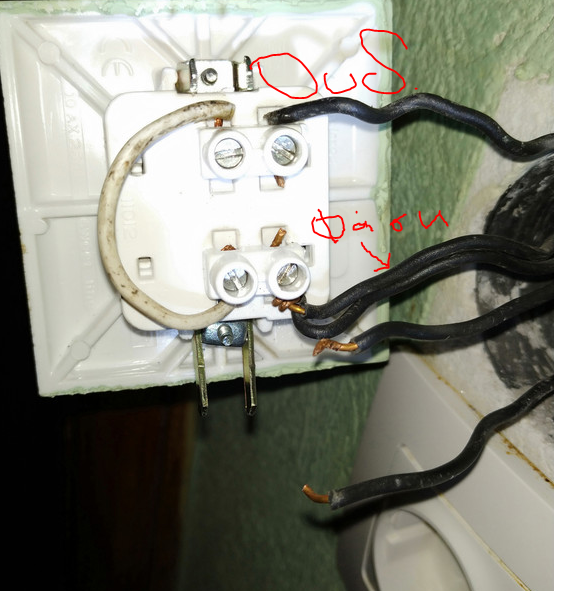

otso Δημοσ. 23 Δεκεμβρίου 2020 Δημοσ. 23 Δεκεμβρίου 2020 Μενω σε χωριο και 2 γεροντακια (ο παππους 98 παρακαλω) . Εχουν προβλημα με εναν διπλο διακοπτη (εχουν βγει απ την θεση τους τα διακοπτακια απ την μια πλευρα ) οπως το ανοιξα εφυγαν και 2 καλωδια απο την θεση τους . Με φωναξαν γιατι καποιος τους ειχε αγορασει εναν καινουργιο διακοπτη αλλά δεν ηξερε να τον αλλαξει . επειδη και εγω με τα ρευματα δεν ειμαι σαινι βαζω τις φωτογραφιες και μου λετε τι να κανω ,αν καποιος θελει να βοηθησει . (παιδια να μετακινηθει ηλεκτρολογος και να ερθει στο χωριο γιαυτο δεν ερχεται γιατι ποσα να ζητησει;) στον παλιο διακοπτη τα δυο καλωδια που εχουν φυγει φανταζομαι το ενα παει επανω μαζι με το μαυρο και το 2ο σε μια θεση εκει που γεφυρωνει το ασπρο σωστα; ΣΤΟΝ νεο βαζουμε στις διπλες τρυπες τα καλωδια που ειναι βιδωμενα ζευγαρια και γεφυρωνουμε τις 2 κατω μαζι με το ενα μαυρο που ειναι ουδετερος φανταζομαι; η τα εχω μπερδεψει; παιδια βοηθηστε να τους το φτιαξω αυριο γιατι το ενα ειναι τουαλεττα . ευχαριστω.
cthulhucarbide Δημοσ. 24 Δεκεμβρίου 2020 Δημοσ. 24 Δεκεμβρίου 2020 Φίλε λυπάμαι αλλά ίσως να μην βγάλεις άκρη διότι όλα τα καλώδια έχουν ίδιο χρώμα και τρέχα γύρευε. Έχεις τουλάχιστον πολύμετρο και δοκιμαστικό κατσαβίδι?

Vasileios-gr Δημοσ. 24 Δεκεμβρίου 2020 Δημοσ. 24 Δεκεμβρίου 2020 ενας διπλός διακόπτης έχει 3 καλώδια . Το ένα είναι η φάση που μπορεις να την βρείς με ένα δοκιμαστικό κατσαβίδι. Αυτή μπάινει από την ΄μια μεριά συνήθως την κάτω και από τις δύο επάνω φευγουν δύο καλώδια προς τις καταναλώσεις . Εσύ όμως έχεις 5 καλόδια μαύρα. είναι πιθανόν ένα από αυτά να οδεύει προς την μπρίζα που είναι από κάτω. Σε αυτήν την περίπτωση αυτό θα συνδεθεί μαζί με την φάση. Αλλά με 5 καλώδια δεν βγάζω άκρη. Θα σε παρακαλέσω αν αποφασίσεις να επέμβεις ότι κάνεις να το κάνεις με κατεβασμένο τον γενικό. Ο ουδέτερος δεν περνάει από τον διακόπτη.
sphinxgr Δημοσ. 24 Δεκεμβρίου 2020 Δημοσ. 24 Δεκεμβρίου 2020 (επεξεργασμένο) κανονικά για διευκόλυνση χρειάζεται και φωτό εσωτερικά της πρίζας να δούμε ποια απ ολα τα καλώδια κατεβαίνουν στην πρίζα απο κάτω. Επίσης χωρίς φυσικά να είμαι σίγουρος, με δοκιμαστικό μπορείς να δεις αν όντως ισχύει το ακόλουθο στη φωτό. Για τα 2 που είναι στον αέρα, θα δοκίμαζα πάλι να δω αν έρχεται ρεύμα. *Επίσης αν δεν ξέρεις απο ρεύματα έχε κατα νου πως υπο προυποθέσεις, μπορεί να έχει ρεύμα ακόμα και με κλειστό γενικό, και η φάση και η γείωση και ο ουδέτερος. Οπότε πραγματικά πρόσεχε. Πόσο μάλλον αν είναι παλιό σπίτι χωρίς ρελέ διαφυγής ή εγκατάσταση που έχει καιρό να ελεγχθεί απο ηλεκτρολόγο. Επεξ/σία 24 Δεκεμβρίου 2020 από sphinxgr
Vasileios-gr Δημοσ. 24 Δεκεμβρίου 2020 Δημοσ. 24 Δεκεμβρίου 2020 O ουδέτερος δεν συνδέετε ποτε στον διακόπτη στις οικιακές εγκαταστάσεις. Έχουμε αφενός την φάση και αφετέρου δυο καλώδια που τροφοδοτουν τον φωτισμό. 1

fredd0 Δημοσ. 24 Δεκεμβρίου 2020 Δημοσ. 24 Δεκεμβρίου 2020 4 ώρες πριν, sphinxgr είπε αυτο που σχεδιασες ειναι λιγο τρελλο. Πατας διακοπτη, συνδεεις φαση με ουδετερο ... ασε που ο ουδετερος παει μονο σε πριζα, οχι σε διακοπτη. Σε διακοπτη παει φαση μονο και οι καταναλωσεις
LouCi4er Δημοσ. 24 Δεκεμβρίου 2020 Δημοσ. 24 Δεκεμβρίου 2020 Μπορεις να δεις αν ειναι της πριζας καποιο απο τα δυο μαυρα που ειναι στον αερα?
otso Δημοσ. 24 Δεκεμβρίου 2020 Μέλος Δημοσ. 24 Δεκεμβρίου 2020 Παιδια το προβλημα λυθηκε απο απαντηση που ελαβα σε αλλο εξειδικευμενο σε ηλεκτρολογικα ηλεκτρονικα φορουμ . Η απαντηση που ελαβα ηταν (τώρα τα δυο βγαλμένα στις δυο μονές τρύπες του καινούργιου (εσωτερικά ειναι ενωμένες οπότε δεν χρειάζεται γέφυρα) το ένα βιδωμένο το μόνο του στην μια διπλή τρύπα και τα άλλα δύο στριμμένα στην άλλη διπλή τρύπα (ένα σε κάθε τρύπα). και δουλευει τελεια . σε καθε καλωδιο εβαλα διαφορετικο χρωμα μονωτικη ταινια και εφτιαξα και ενα σχεδιακι ωστε τυχον επομενος ερασιτεχνης να εχει ευκολη δουλεια . να προσθεσω οτι ο ενας διακοπτης ηταν για 2 φωτα ,διαδρομου και μιας μικρης αποθηκουλας απ οτι ειδα σημερα . επισης το ενα απο τα 2 βγαλμενα καλωδια ηταν φαση . Σας ευχαριστω και καλες γιορτες .
Ribopaido Δημοσ. 24 Δεκεμβρίου 2020 Δημοσ. 24 Δεκεμβρίου 2020 Διακόπτης κομμιτατέρ ειναι φάνηκε απο τη γέφυρα οντως. Αφου το έλυσες μια χαρα μπραβο. Καλο είναι να μην συμβουλεύουμε καποιον για ενα ηλεκτρολογικό θέμα χωρις να ξέρουμε τα βασικα απο εσωτερικες ηλεκτρικές εγκαταστάσεις.
