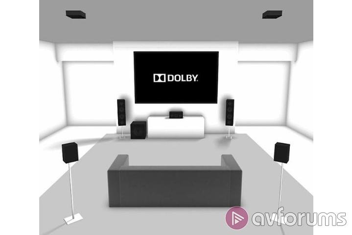

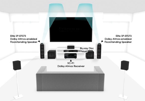

KostantinosGeo Δημοσ. 25 Δεκεμβρίου 2020 Μέλος Δημοσ. 25 Δεκεμβρίου 2020 8 ώρες πριν, tasos2012 είπε Δεν έχεις αναφέρει ποια ακριβώς ηχεία έχεις, παρά μόνο τις εταιρείες, αλλά ακόμα και αν είναι από ταπροσιτα μοντέλα τους, θα έχεις σημαντική διάφορα.Πολύ σημαντικό όμως σε ένα πολυκαναλο σύστημα είναι η τοποθέτηση των ηχείων και στη συνέχεια οι ρυθμίσεις στον ενισχυτή. Πολλές φόρες η κακή τοποθέτηση και οι "ότι ναναι" ρυθμίσεις στον ενισχυτή, δίνουν μέτριο ηχητικό αποτέλεσμα. Τα ηχεια ειναι magnat monitor 110,και επισης μια ερωτηση ακομα για το dolby atmos...Με τα συγκεκριμενα ηχεια π σ ειπα τα 2 αυτα ενα κεντρικο και το subwoofer απλα χρειαζεται να προσθεσω αυτα τα ηχεια για να παρω αποτελεσμα dolby atmos https://shop.thas.gr/product/onkyo-skh-410-dolby-atmos-black/?skr_prm=WyI3YjY4MzdlNS02OTI0LTQ5NjEtODA2OC1jYWFmZWFmYzcxZjgiLDE2MDg4NTcyMTA1OTAseyJhcHBfdHlwZSI6IndlYiIsImNwIjoiZiIsInRhZ3MiOiIifV0 Γτ βλεπω αρκετα setup π εχουν τα πιο vfm ηχεια τις magnat και απλα αυτα τα ηχεια τοποθετημενα απο πανω απο τα αλλα ηχεια και λενε οτι περνουν αποτελεσμα dolby atmos...ρωταω επειδη δν ξερω
TEOKOS Δημοσ. 25 Δεκεμβρίου 2020 Δημοσ. 25 Δεκεμβρίου 2020 Για να ακούσεις dolby atmos εκτός από τον κατάλληλο αποκωδικοποιητή και πηγή πρέπει να έχεις τουλάχιστον 7 ηχεία. Τα 2 μπροστινά ,το 1 κεντρικό, τα 2 surround, τα 2 οροφής και 1 subwoofer (εικόνα 1) Εάν δεν μπορείς να κρεμάσεις ηχεία στο ταβάνι, ψέυδο dolby atmos sound stage μπορείς να πετύχεις δια της αντανακλάσεως. Δηλαδή 2 ειδικά μικρά ηχεία μπαίνουν πάνω από τα μπροστινά και αντανακλούν τον ήχο στο ταβάνι υπό γωνία. H υπάρχουν ηχεία για μπροστά που έχουν ενσωματωμένες μονάδες για ψευδο atmos (εικόνα 2) 1
