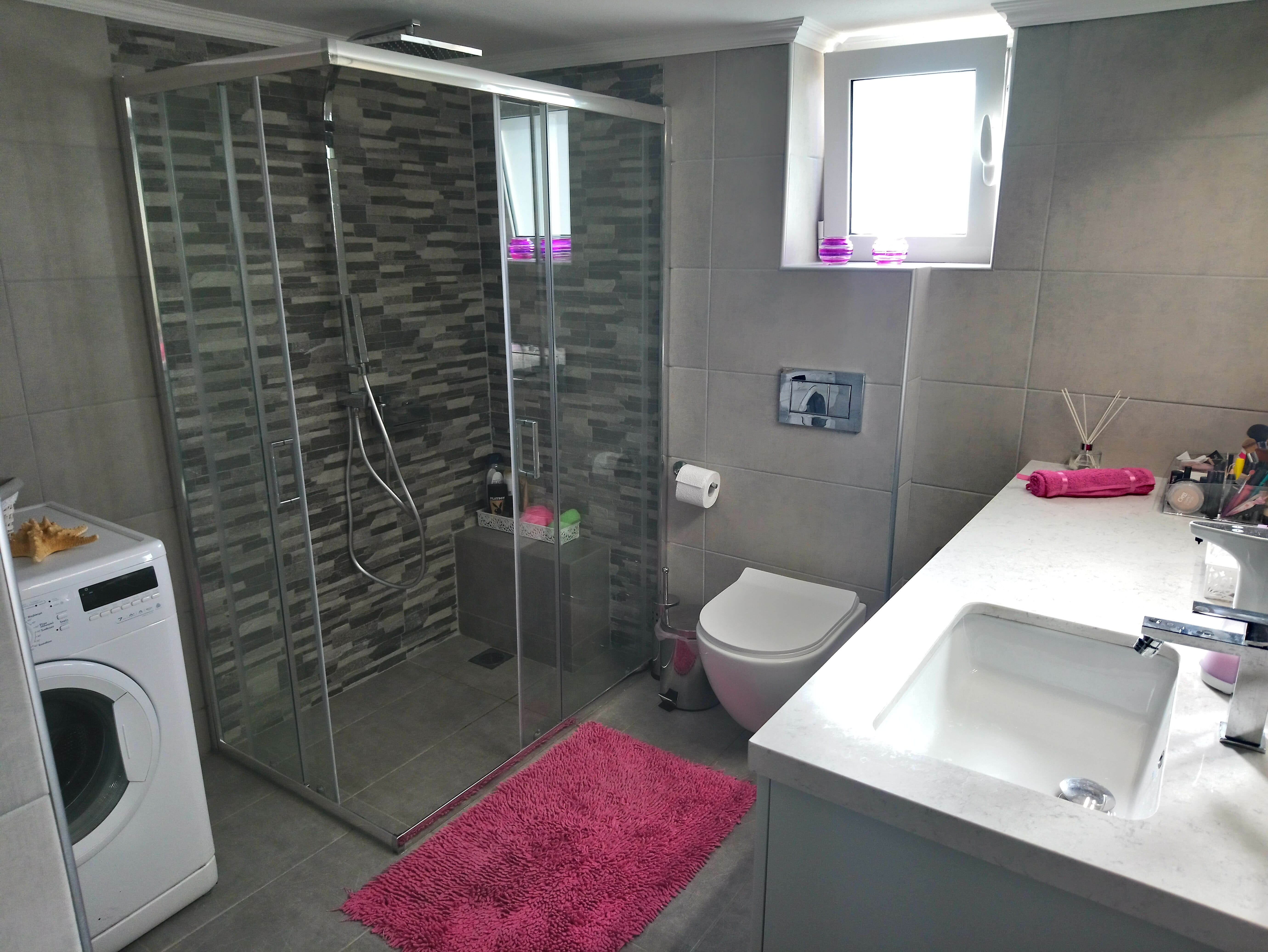

Amaretos Δημοσ. 22 Δεκεμβρίου 2020 Δημοσ. 22 Δεκεμβρίου 2020 Κανένα πρόβλημα δεν θα έχεις φίλε μου, απλά αυτό να τσεκαρεις τα ποδαράκια του πλυντηρίου ότι πατάνε όλα καλά κάτω και δεν "παίζει" που μάλλον το έχεις ήδη τσεκαρισμενο. Και εγώ ακουμπισμένο από πάνω το έχω, μην φανταστείς τίποτα τρελό κούνημα το στεγνωτηριο δεν στιβει όπως το πλυντήριο οι κραδασμοί είναι ελάχιστοι. Όσο για την βάση Ένωσης δεν είναι τίποτα φοβερό ειδικά αυτή που έχει και ένα συρόμενο συρταρι για να ακουμπάς της λεκάνη για να βάλεις μέσα τα ρούχα στο στεγνωτηριο. Προχώρα άφοβα 1
dpolal Δημοσ. 22 Δεκεμβρίου 2020 Δημοσ. 22 Δεκεμβρίου 2020 (επεξεργασμένο) 3 ώρες πριν, tinabest είπε Σας ευχαριστώ πολύ για τις συμβουλές σας. Προφανώς με πείσατε να κατευθυνθώ στην αγορά στεγνωτηρίου ξεχωριστά. Έχετε να μου προτείνετε κάτι συγκεκριμένο; Επίσης αυτή η βάση που λένε...για πλ υντήριο κάτω και στεγνωτήριο πάνω...είναι ασφαλής;; Γιατί σκιάζομαι λίγο...όπως θα δείτε στην φώτο που ανέβασα το πλυντήριο είναι δίπλα στην ντουζιέρα. Λέτε να υπάρχει κίνδυνος αν μπει στεγνωτήριο πάνω από το ήδη υπάρχον πλυντήριο; Παρακάτω είναι οι βάσεις που λέμε, universal είναι και ταιριάζουν σχεδόν παντού. Το «καλό» είναι ότι έχουν ένα συρρώμενο ράφι που εξυπηρετεί στο γέμισμα/άδειασμα του στεγνωτηρίου χωρίς να χρειάζεται να σκύβεις. https://www.skroutz.gr/c/4206/vaseis-leykon-syskeyon/f/1107014/plyntirio.html?keyphrase=στεγνωτηριου+με+συρταρι . BTW. Ωραίο μπάνιο. Επεξ/σία 22 Δεκεμβρίου 2020 από dpolal 1
