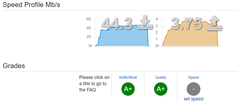

broxopios Δημοσ. 22 Δεκεμβρίου 2020 Δημοσ. 22 Δεκεμβρίου 2020 Καλημέρα Έχω μόλις 2 βδομάδες vdsl 100 από τη nova και σκέφτομαι να βελτιώσω την ποιότητα εσωτερικής σύνδεσης και ρυθμίσεων. Αρχικά ύστερα από τεστ που έκανα από το dslreports.com, βρέθηκε ότι έχω θέμα με το bufferbloat. Ορίστε και ένα screenshot. Θα ήθελα να μάθω πως μπορώ να το διορθώσω αυτό το F. Επίσης σκέφτομαι ίσως για πρώτη φορά να επενδύσω σε ένα ρούτερ εκτός του παρόχου ίντερνετ ώστε να μπορώ να κάνω διάφορες ρυθμίσεις όπως ανακατανομή 2.4 & 5Ghz στις διάφορες συσκευές που συνδέονται με wifi. Ένα που προτείνετε αρκετοί σε διάφορα τόπικ που είδα, είναι το παρακάτω. Όμως δεν ξέρω αν με καλύπτει με την 100αρα που έχω. https://www.skroutz.gr/s/6732764/Ubiquiti-EdgeRouter-X-ER-X.html Κάθε άποψη και πρόταση ευπρόσδεκτη.

Finn Δημοσ. 24 Δεκεμβρίου 2020 Δημοσ. 24 Δεκεμβρίου 2020 Με ubiquiti edgerouter X (50-60€) πάντως έχω άψογα αποτελέσματα (bufferbloat A+) και στα τεστ αλλά και σε πραγματική εμπειρία χρήσης. Απλά θα χρειαστείς πακέτο και κάποιο access point 1

Finn Δημοσ. 24 Δεκεμβρίου 2020 Δημοσ. 24 Δεκεμβρίου 2020 Έχω VDSL50 Cosmote και φτάνω σε σημείο να εξυπηρετώ 40 clients το καλοκαίρι (ξενοδοχείο). Άλλος κάνει video conference, άλλος κουμπώνει chromecast/amazon stick στην τιβί και άλλος παίζει να κατεβάζει κάτι μεγάλο. Το speedport σε καμιά περίπτωση δε θα με κάλυπτε σε αυτό το σενάριο οπότε επένδυσα στην αγορά του ER-X που παρέθεσες. Σημαντικό είναι να σεταριστεί ώστε να κάνει PPPoE κλήση ώστε να πάρει public IP και να κάνει αποκλειστικά το routing αυτη η συσκευή. Σετάρεις και ένα Smart QoS και ξεχνάς τα προβλήματα. Access point θα χρειαστείς γιατί αυτή η συσκευή είναι μόνο router, δεν παρέχει ασύρματη πρόσβαση στο ίντερνετ. Αν το πρόβλημα σου είναι το bufferbloat καλύτερα να δεις άλλες λύσεις όπως Fritz!box 7530, xiaomi 4a gigabit router κτλ πως συμπεριφέρονται στο συγκεκριμένο κομμάτι. 1
