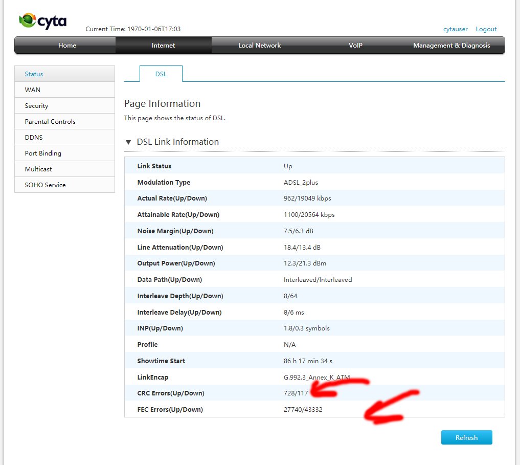

Επισκέπτης Δημοσ. 26 Δεκεμβρίου 2020 Δημοσ. 26 Δεκεμβρίου 2020 11 ώρες πριν, Petros Electron είπε Για αυτα τι εχετε να πειτε που βγαζει σε εμενα ? στο χρονικό διάστημα που προκύπτουν αυτά και το ρυθμό αύξησης πρέπει να εστιάσεις προφανώς και τι πρόβλημα έχεις στο αποτέλεσμα, γιατί μπορεί να μην είναι ορατό γενικά

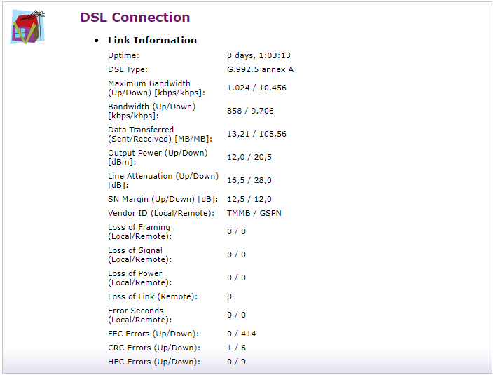

Rumpelstiltskin Δημοσ. 26 Δεκεμβρίου 2020 Μέλος Δημοσ. 26 Δεκεμβρίου 2020 Καλημέρα σε όλους! Άλλαξα το ρούτερ με ένα ίδιο, σε μια ωρα που ειναι σε χρήση αυτά ειναι τα στοιχεία, ίδια με πριν περιπου. Περιμένω να δω με τα restart τι θα γινει ( αν δεν εχω τότε μαλλον ήταν θεμα του προηγουμενου ρουτερ). Αν όλα καλα, τότε επόμενο βήμα το margin όπως μου είπατε και σας ευχαριστώ. Ακόμη και τίποτα να μη γινει, αν γλιτώσω τα ρεσταρτ για μενα είναι πολύ σημαντικό, γιατι μπορεί να είμαι στη μέση μιας κλήσης για τη δουλεια και με πετάει έξω, το οποίο φαίνεται και είναι ασχημο, οπότε αυτο θέλω να αποφύγω περισσότερο.
Petros Electron Δημοσ. 26 Δεκεμβρίου 2020 Δημοσ. 26 Δεκεμβρίου 2020 15 λεπτά πριν, Rumpelstiltskin είπε Καλημέρα σε όλους! Άλλαξα το ρούτερ με ένα ίδιο, σε μια ωρα που ειναι σε χρήση αυτά ειναι τα στοιχεία, ίδια με πριν περιπου. Περιμένω να δω με τα restart τι θα γινει ( αν δεν εχω τότε μαλλον ήταν θεμα του προηγουμενου ρουτερ). Αν όλα καλα, τότε επόμενο βήμα το margin όπως μου είπατε και σας ευχαριστώ. Ακόμη και τίποτα να μη γινει, αν γλιτώσω τα ρεσταρτ για μενα είναι πολύ σημαντικό, γιατι μπορεί να είμαι στη μέση μιας κλήσης για τη δουλεια και με πετάει έξω, το οποίο φαίνεται και είναι ασχημο, οπότε αυτο θέλω να αποφύγω περισσότερο. Καλημερα, ειναι V7 ή V8 το ρουτερ?, απο firmware τι εχεις?. Σε 2 Thomson που δοκιμασα διαφορα firmware ειδα διαφορα και στην σταθερότητα αλλα και στην απόδοση
Rumpelstiltskin Δημοσ. 26 Δεκεμβρίου 2020 Μέλος Δημοσ. 26 Δεκεμβρίου 2020 Μόλις τώρα, Petros Electron είπε Καλημερα, ειναι V7 ή V8 το ρουτερ?, απο firmware τι εχεις?. Σε 2 Thomson που δοκιμασα διαφορα firmware ειδα διαφορα και στην σταθερότητα αλλα και στην απόδοση καλημέρα, αυτά βλέπω
Petros Electron Δημοσ. 26 Δεκεμβρίου 2020 Δημοσ. 26 Δεκεμβρίου 2020 1 ώρα πριν, Vasilica89 είπε είναι νορμαλ τόσα error να βγάζει ? Νομιζω την απαντηση την εδωσε ο @elfineon Δεν εχει τόσο σχέση πόσα errors έχεις άλλα τι πρόβλημα έχεις στο αποτέλεσμα. 3 λεπτά πριν, Rumpelstiltskin είπε καλημέρα, αυτά βλέπω Εγω εχω βάλει την τελευταία (Generic). Κανένα πρόβλημα μεχρι στιγμής
