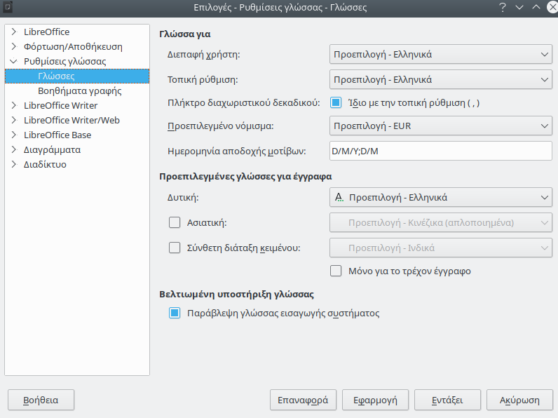

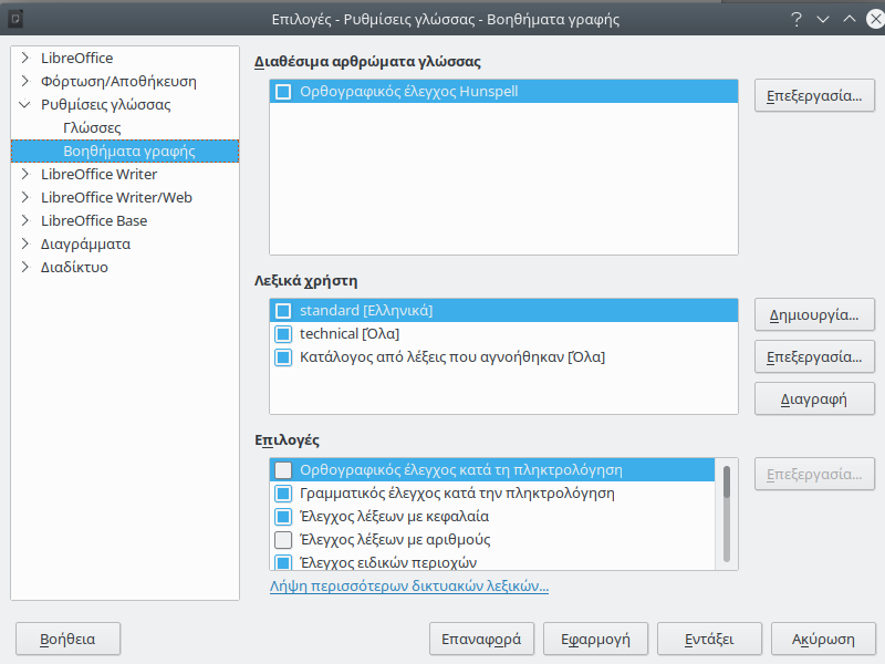

Cntrl+X Δημοσ. 21 Δεκεμβρίου 2020 Δημοσ. 21 Δεκεμβρίου 2020 Γειά χαρά, Τα δεδομένα: Kubuntu 20.04, Libreoffice 6.4.6.2 με ελληνικό interface. Το πρόβλημα: Δε λειτουργεί ο ορθογράφος. Ενέργειες που έγιναν: 1) Επιλογή κειμένου προς spelling > [Εργαλεία] > [Γλώσσα] επιλέχτηκαν όλες οι δυνατές προτάσεις (επιλογή, παράγραφος, κείμενο), χωρίς αποτέλεσμα. 2) [Εργαλεία] > [Επιλογές] > [Ρυθμίσεις Γλώσσας] > [Βοηθήματα Γραφής] Εκεί εμφανίζεται το μενού που βλέπετε στο screenshot. Φαίνεται να υπάρχει ελληνικό λεξικό. Γιατί δε λειτουργεί; Ευχαριστώ για την όποια βοήθεια!
chek2fire Δημοσ. 22 Δεκεμβρίου 2020 Δημοσ. 22 Δεκεμβρίου 2020 21 ώρες πριν, Cntrl+X είπε Γειά χαρά, Τα δεδομένα: Kubuntu 20.04, Libreoffice 6.4.6.2 με ελληνικό interface. Το πρόβλημα: Δε λειτουργεί ο ορθογράφος. Ενέργειες που έγιναν: 1) Επιλογή κειμένου προς spelling > [Εργαλεία] > [Γλώσσα] επιλέχτηκαν όλες οι δυνατές προτάσεις (επιλογή, παράγραφος, κείμενο), χωρίς αποτέλεσμα. 2) [Εργαλεία] > [Επιλογές] > [Ρυθμίσεις Γλώσσας] > [Βοηθήματα Γραφής] Εκεί εμφανίζεται το μενού που βλέπετε στο screenshot. Φαίνεται να υπάρχει ελληνικό λεξικό. Γιατί δε λειτουργεί; Ευχαριστώ για την όποια βοήθεια! έχεις εγκαταστήσει όλα τα πακέτα για την Ελληνική γλώσσα? Γιατί αν δεν κάνω λάθος έτσι ενεργοποιείτε και ο αρθογράφος. Στο libreoffice είναι αυτό εδώ το πακέτο libreoffice-l10n-el

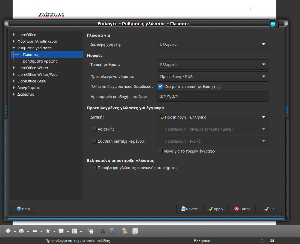

Georgie2 Δημοσ. 25 Δεκεμβρίου 2020 Δημοσ. 25 Δεκεμβρίου 2020 Καλησπέρα και χρόνια πολλά. - Έλεγξε αν η προεπιλεγμένη γλώσσα κειμένου είναι τα Ελληνικά (για όλα τα έγγραφα-η επιλογή "Μόνο για το τρέχον έγγραφο" (όπως στην εικόνα) απενεργοποιημένη) - Στα [Εργαλεία] να είναι φυσικά τικαρισμένος ο "Αυτόματος ορθογραφικός έλεγχος" - Ίσως υπήρχε πρόβλημα στην έκδοση που έχεις (δεν θυμάμαι). Η εικόνα είναι από την τρέχουσα έκδοση (7.0.4.2). Μήπως να τσέκαρες για update;
Cntrl+X Δημοσ. 26 Δεκεμβρίου 2020 Μέλος Δημοσ. 26 Δεκεμβρίου 2020 (επεξεργασμένο) Στις 25/12/2020 στις 4:20 ΜΜ, Georgie2 είπε Καλησπέρα και χρόνια πολλά. - Έλεγξε αν η προεπιλεγμένη γλώσσα κειμένου είναι τα Ελληνικά (για όλα τα έγγραφα-η επιλογή "Μόνο για το τρέχον έγγραφο" (όπως στην εικόνα) απενεργοποιημένη) - Στα [Εργαλεία] να είναι φυσικά τικαρισμένος ο "Αυτόματος ορθογραφικός έλεγχος" - Ίσως υπήρχε πρόβλημα στην έκδοση που έχεις (δεν θυμάμαι). Η εικόνα είναι από την τρέχουσα έκδοση (7.0.4.2). Μήπως να τσέκαρες για update; Ευχαριστώ για την απάντηση! Ο αυτόματος ορθογραφικός έλεγχος είναι ενεργοποιημένος. Αυτά έχουν επιλεγεί στο μενού [Εργαλεία]>[Επιλογές]>[Γλώσσες]: Επίσης, το τσεκάρισμα της επιλογής "Παράβλεψη γλώσσας εισαγωγής συστήματος" δεν έχει κανένα αποτέλεσμα. Έχουν γίνει όλα τα updates με το Libreoffice να είναι στην έκδοση 6.4.6.2 Σημειωτέον, το σύστημα ανήκει στον πατέρα μου, που μετά από πάρα πολλά χρόνια χρήσης linux διαπίστωσε ότι ο ορθογράφος στα Windows δουλεύει κανονικά και βάζει το ερώτημα της αντικατάστασης λειτουργικού συστήματος. Επεξ/σία 26 Δεκεμβρίου 2020 από Cntrl+X

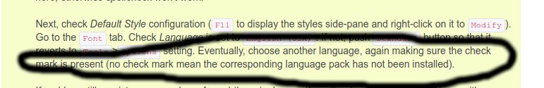

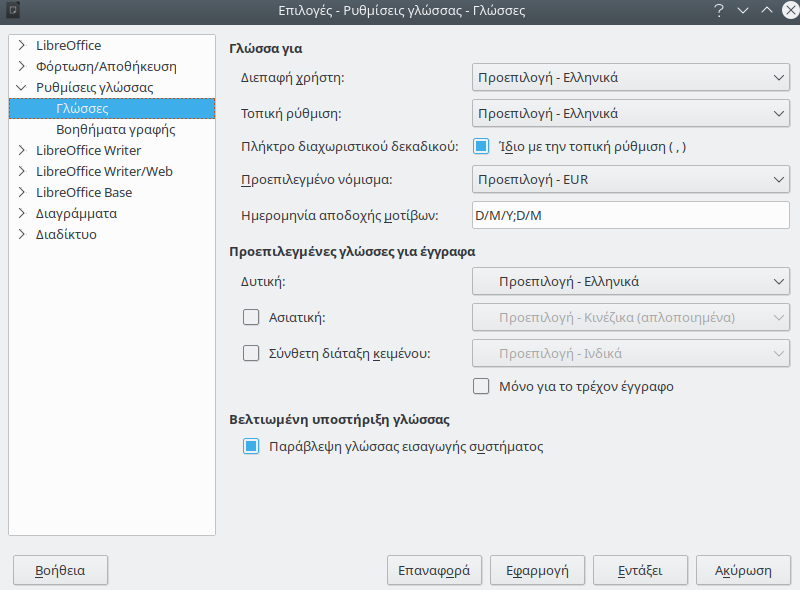

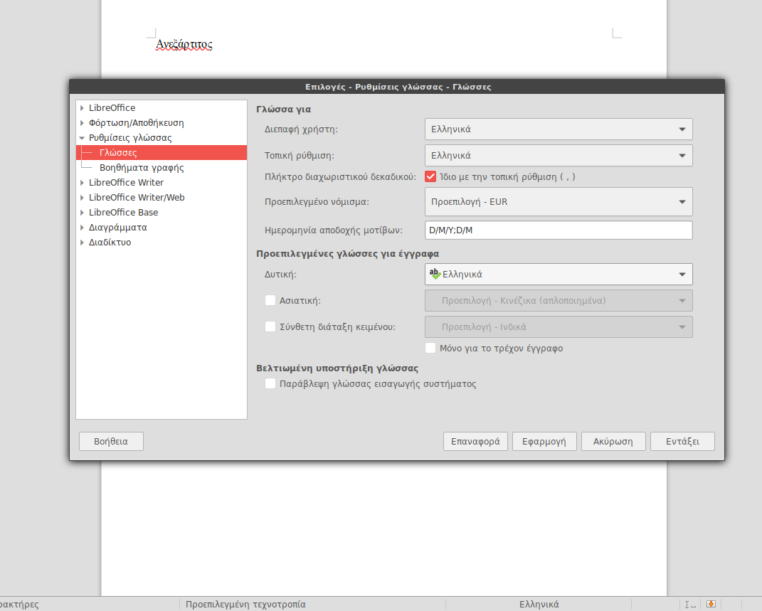

Georgie2 Δημοσ. 26 Δεκεμβρίου 2020 Δημοσ. 26 Δεκεμβρίου 2020 (επεξεργασμένο) Το προηγούμενό μου screenshot είναι από άλλη διανομή. Τυγχάνει όμως να έχω εγκατεστημένη και Ubuntu Studio (20.04.1 LTS) με LibreOffice στην 6.4.6.2. : Δουλεύει κι εκεί, όπως βλέπεις στην πρώτη φωτό εδώ. Αυτό που δεν βλέπω στο δικό σου τελευταίο screenshot (δεν ξέρω αν υπάρχει, εγώ δεν το βλέπω) είναι ότι στη γραμμή "Προεπιλεγμένες γλώσσες για έγγραφα-Δυτική", αριστερά από το "Προεπιλογή-Ελληνικά" θα έπρεπε να υπάρχει το checkbox (δες και στις δύο δικές μου φωτό), που, σύμφωνα με τις απαντήσεις εδώ : https://ask.libreoffice.org/en/question/175128/spelling-checking-not-working/ είναι απαραίτητο, και σημαίνει ότι το γλωσσικό πακέτο είναι εγκατεστημένο. Έλεγξε και αυτό το σημείο. Επεξ/σία 26 Δεκεμβρίου 2020 από Georgie2

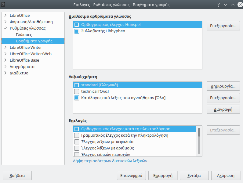

Cntrl+X Δημοσ. 27 Δεκεμβρίου 2020 Μέλος Δημοσ. 27 Δεκεμβρίου 2020 19 ώρες πριν, coffeex είπε Δοκίμασε αυτό Ευχαριστώ! Δούλεψε τελικά η λύση αυτή. Κατέβασα το .oxt αρχείο σε ένα κατάλογο και το άνοιξα με το διαχειριστή επεκτάσεων από το μενού [Εργαλεία]. Πλέον στα διαθέσιμα αρθρώματα γλώσσας εμφανίζεται και το Libhyphen, όπως φαίνεται στο παρακάτω screenshot. 16 ώρες πριν, Georgie2 είπε Το προηγούμενό μου screenshot είναι από άλλη διανομή. Τυγχάνει όμως να έχω εγκατεστημένη και Ubuntu Studio (20.04.1 LTS) με LibreOffice στην 6.4.6.2. : Δουλεύει κι εκεί, όπως βλέπεις στην πρώτη φωτό εδώ. Αυτό που δεν βλέπω στο δικό σου τελευταίο screenshot (δεν ξέρω αν υπάρχει, εγώ δεν το βλέπω) είναι ότι στη γραμμή "Προεπιλεγμένες γλώσσες για έγγραφα-Δυτική", αριστερά από το "Προεπιλογή-Ελληνικά" θα έπρεπε να υπάρχει το checkbox (δες και στις δύο δικές μου φωτό), που, σύμφωνα με τις απαντήσεις εδώ : https://ask.libreoffice.org/en/question/175128/spelling-checking-not-working/ είναι απαραίτητο, και σημαίνει ότι το γλωσσικό πακέτο είναι εγκατεστημένο. Έλεγξε και αυτό το σημείο. Πράγματι, φαίνεται πως η μη εμφάνιση του "ν" αριστερά από την προεπιλεγμένη γλώσσα είναι ενδεικτική μη λειτουργίας της, ακόμα κι αν αυτή ονομάζεται "προεπιλεγμένη' όπως φαινόταν στο αρχικό screenshot. Τώρα, δείχνει έτσι: ...αναρωτιέμαι πάντως αν ήταν εφικτό να τσεκαριστεί κάπως ελληνική γλώσσα χωρίς την εγκατάσταση της επέκτασης "Orthos". 18 ώρες πριν, mphxths είπε Σου εχω νεα. Το libreoffice εχει φτασει στην εκδοση 7.0.4 . To kubuntu 20.4 εχει μεινει πισω. Ειτε ενημερωνεις σε kubuntu 20.10 , ειτε αλλαζεις διανομη , ειτε βαζεις το libreoffice μεσω flatpak που ειναι στην εκδοση 7.0.4. Θα μου πεις μπορει να φταιει κατι αλλο και οχι η εκδοση. Σαφως , αλλα καλο ειναι να ειμαστε στην τελευταια εκδοση για να αποκλειουμε προβληματα που να οφειλονται σε τετοια θεματα. Σωστό, αλλά η αναβάθμιση έκδοσης λειτουργικού μπορεί να προκαλέσει και προβλήματα σε προγράμματα που κατά τα άλλα λειτουργούν μια χαρά. Γενικά είναι καλό να επιμείνει κανείς στο πρόβλημα και για διδακτικούς λόγους και να αφήνει λύσεις όπως αναβάθμιση έκδοσης / format κλπ σαν τελευταίες. 3
