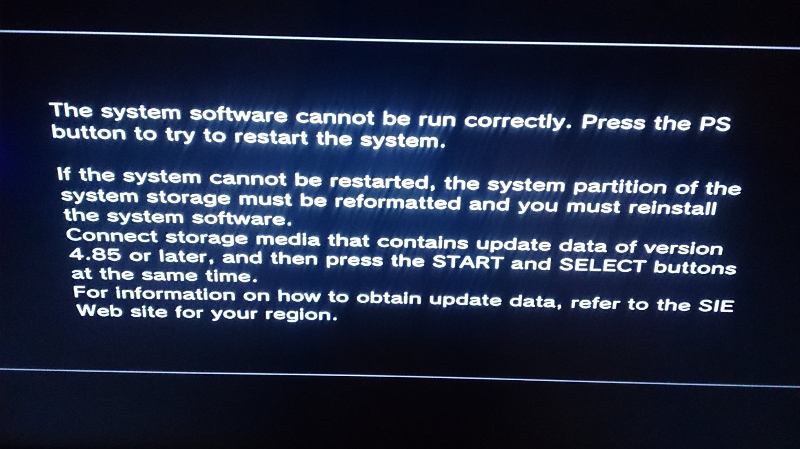

mikele13- Δημοσ. 4 Ιανουαρίου 2021 Δημοσ. 4 Ιανουαρίου 2021 5 ώρες πριν, mbison είπε Δοκιμασα ολα τα fw που ειχα κατεβασει, σε safe mode παντα, πατωντας start k select κανει checking... k μετα παντα το ιδιο μνμα no applicabel upadate was found. Connect storage media that contains update data of version 4.85 or late and then press start and select κλπ. Μια λεπτομερεια, το στικακι δουλευει πολυ στρωτα οταν φορτωνα το εκαστοτε αρχειο PS3 αναβοντας κ το λαμπακι του. Ενω στην κονσολα δεν αναβει ποτε. Αν το ανοιξω κανονικά χωρίς safe mode δείχνει αυτο. Μήπως πριν το update πρέπει να προηγηθεί τπτ άλλο? Εδώ δείχνει ότι πρέπει να κάνεις το combo start και select να σου κάνει φορμάτ τον σκληρό δίσκο, και στην συνέχεια θα σου διαβάσει το fw στο usb το οποίο τυχαίνει πολλές φορές όταν το κουμπώνεις να μην το βλέπει, και να χρειαστεί να το βγάλεις/βάλεις 2-3 φορές μέχρι να σου ανάψει το led του usb, γι'αυτό σου γράφει no applicable data was found.. Βάλε το 4.87 από την σελίδα της Sony. PS3/UPDATE/PS3UPDAT.PUP

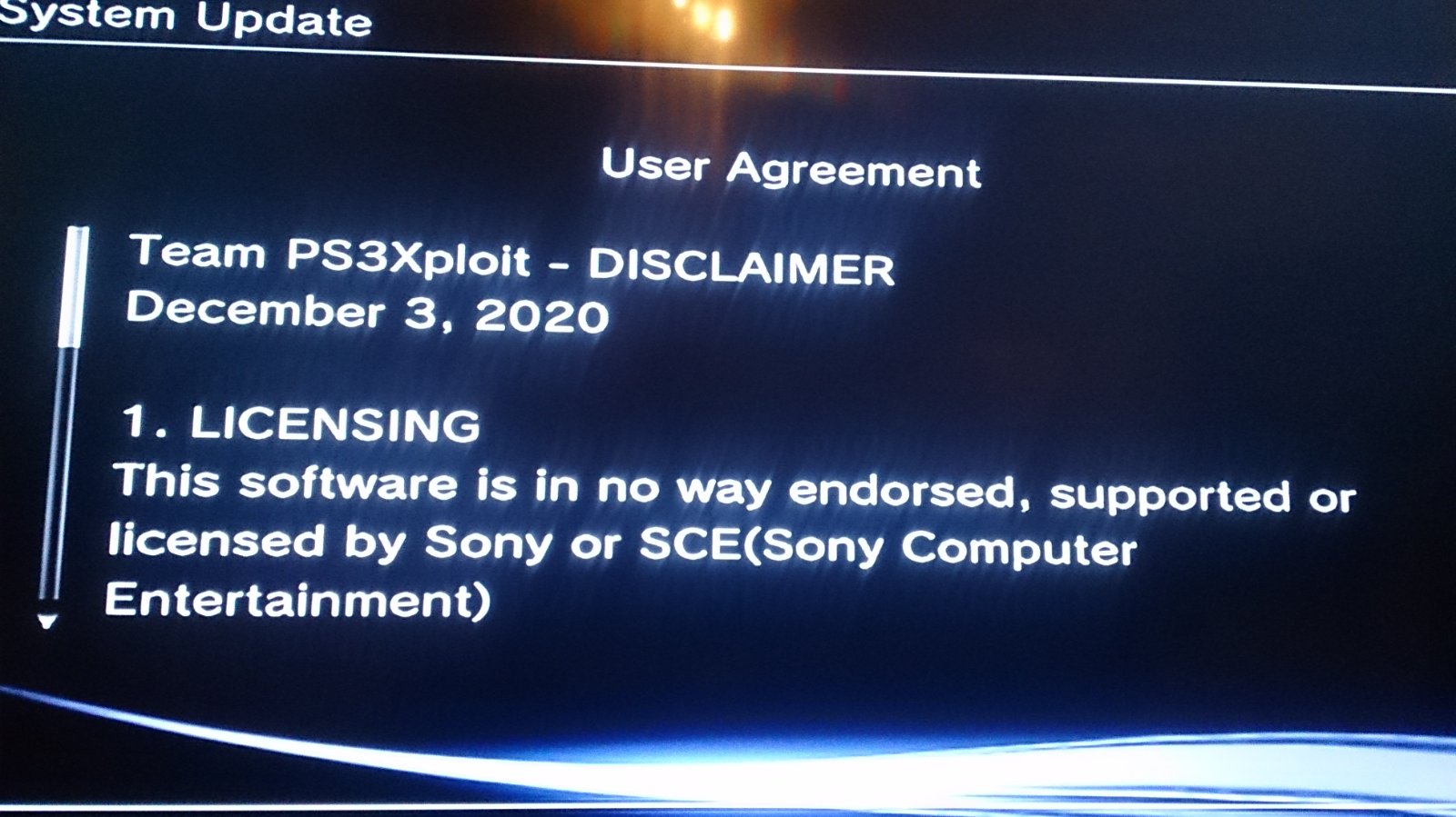

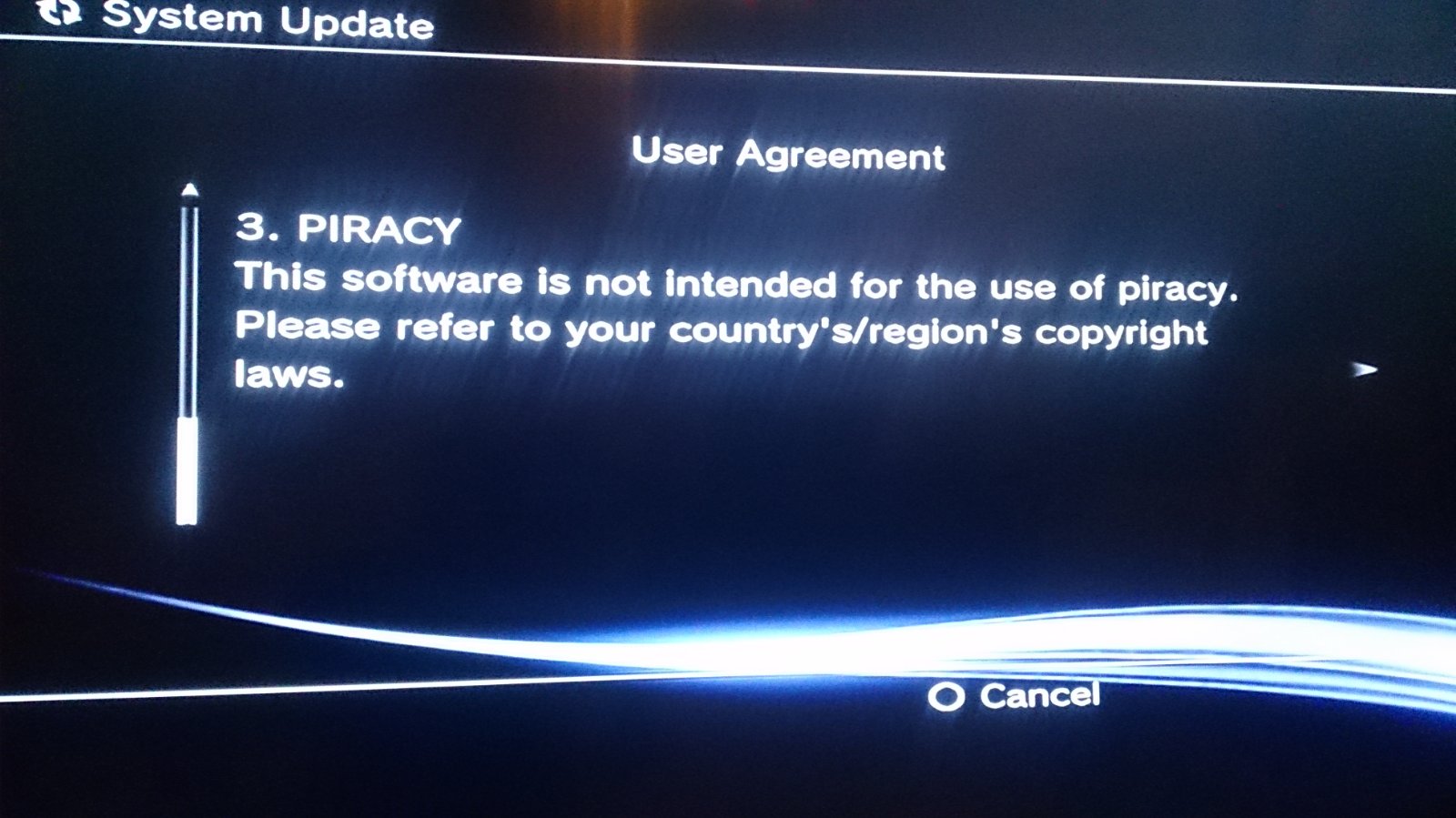

mbison Δημοσ. 4 Ιανουαρίου 2021 Μέλος Δημοσ. 4 Ιανουαρίου 2021 Φορτωσε την υβριδική. Δίνει επιλογη μονο cancel?
THE GG GAMER Δημοσ. 4 Ιανουαρίου 2021 Δημοσ. 4 Ιανουαρίου 2021 2 λεπτά πριν, mbison είπε Φορτωσε την υβριδική. Δίνει επιλογη μονο cancel? Πας όλο δεξιά σε έχει βελάκι

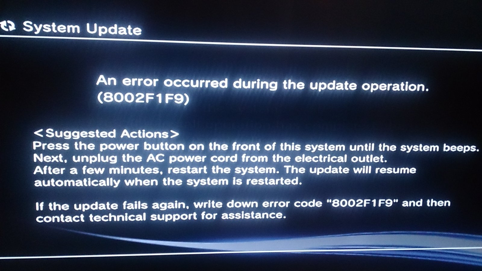

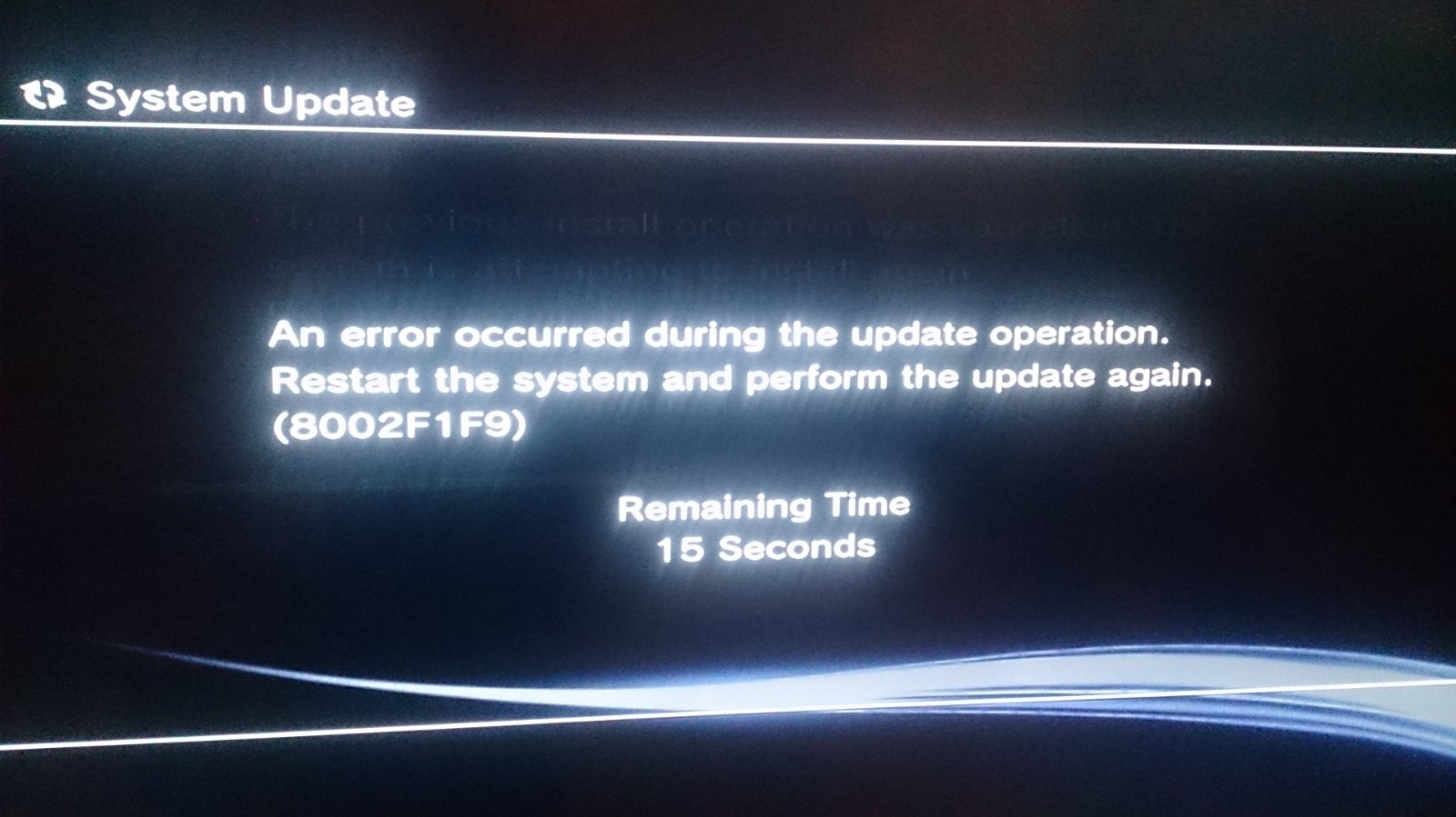

mbison Δημοσ. 4 Ιανουαρίου 2021 Μέλος Δημοσ. 4 Ιανουαρίου 2021 6 λεπτά πριν, THE GG GAMER είπε Πας όλο δεξιά σε έχει βελάκι Ωχ, τα ιδια, κολλησε στο 42%
THE GG GAMER Δημοσ. 4 Ιανουαρίου 2021 Δημοσ. 4 Ιανουαρίου 2021 (επεξεργασμένο) 10 λεπτά πριν, mbison είπε Ωχ, τα ιδια, κολλησε στο 42% Ε τότε δεν γίνεται κάτι αναγκαστικά πας σε άλλο Επεξ/σία 4 Ιανουαρίου 2021 από THE GG GAMER
mbison Δημοσ. 4 Ιανουαρίου 2021 Μέλος Δημοσ. 4 Ιανουαρίου 2021 (επεξεργασμένο) αλλο fw ή αλλη κονσόλα?🙂 4,87 οφισιαλ? Επεξ/σία 4 Ιανουαρίου 2021 από mbison
