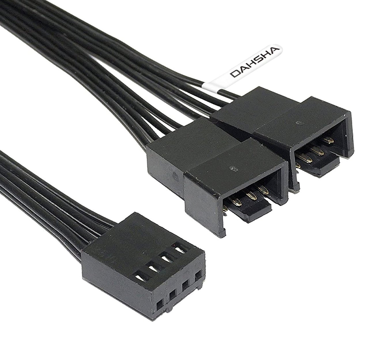

madmakis Δημοσ. 19 Δεκεμβρίου 2020 Δημοσ. 19 Δεκεμβρίου 2020 Καλησπερα σας αντιμετοπιζω ενα θεμα με τα σπλιτερακια θελω να κανω push pull στην corsair h150i η οποια εχει 3 καλωδια 4 pin και θα ηθελα να μου πει καποιος αν ξερει που θα βρω ελλαδα η ακομα και εξωτερικο διοτι στο παρελθον εχω παρει της noctua και της Phaktens και δυστυχως ητανε το ενα 4pin και το δευτερο 3pin να ξερεις καποις κατι να με βοηθησει?διοτι θελω να τα συνδεσω και τα 6 με 3 σπλιτερ των 4pin χ2 4pin 1
niko13 Δημοσ. 20 Δεκεμβρίου 2020 Δημοσ. 20 Δεκεμβρίου 2020 (επεξεργασμένο) Κατι τετοιο? Και 3 fan σε ενα header μητρικης πας.. Παραπανω θελει ψαξιμο https://www.skroutz.gr/s/25766142/Ekwb-4-Pin-pwm-3-x-4-Pin-pwm-Cable-0-10m-Μαύρο-4-PIN.html?from=catspan Η hub αν προτιμας https://www.skroutz.gr/s/20602777/Deepcool-FH-04.html?from=catspan Aν θες ντε κ καλα με δυο https://www.e-shop.gr/phanteks-y-cable-for-4-pin-pwm-fan-p-PER.816219 Επεξ/σία 20 Δεκεμβρίου 2020 από niko13 2
madmakis Δημοσ. 20 Δεκεμβρίου 2020 Μέλος Δημοσ. 20 Δεκεμβρίου 2020 αυτα φιλε μου δυστυχως ειναι με 1 4πιν και ενα 3 πιν μαλλον μονο με hub θα γινει η δουλεια γτ δεν βρισκω κατι αλλο
achilles_g_ Δημοσ. 24 Δεκεμβρίου 2020 Δημοσ. 24 Δεκεμβρίου 2020 δεν θα έχεις πρόβλημα: The reason for this is that the sensor wire is not used on this connector as if both fans were sending back information to the mobo it would not be able to understand the information as both lots of information would be coming back through the single connector. 1
madmakis Δημοσ. 28 Δεκεμβρίου 2020 Μέλος Δημοσ. 28 Δεκεμβρίου 2020 @achilles_g_ ευχαριστω πολυ φιλε μου καταλαβα ακριβως τι γινεται αυτο ηθελα να μαθω τι και πως!!! 1
