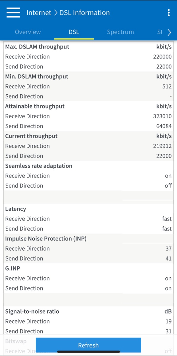

malias4 Δημοσ. 16 Μαρτίου 2023 Δημοσ. 16 Μαρτίου 2023 2 ώρες πριν, poulinos είπε για 200 mbit και πανω θες 35b υποχρεωτικα.οποτε θα σε πανε 35b. λογικα θα πας 200 + απλα σιγουρεψου οτι δεν εχεις και bridge taps. Τελικα το τολμησα ολα κομπλε υπερ ευχαριστημενος φτου φτου μην τη ματιασω τη γραμμη. Απλα μου φαινοταν παραξενο να τερματισω αφου πριν εδειχνε 126 max attainable. Ι guess το 35b κανει θαυματα σε συνεργασια με την κοντινη αποσταση απο καφαο. 77 μετρα με λεει τωρα !

malias4 Δημοσ. 16 Μαρτίου 2023 Δημοσ. 16 Μαρτίου 2023 29 λεπτά πριν, poulinos είπε Θα το πω με απλα λογια.το 126 ηταν το μεγιστο με βαση το 17a και οχι το 35b. αν στα 100 mbit σε εβαζαν σε 35b δεν θα εβλεπες max 126 αλλα πχ 200 +. το καθε Profile με απλα λογια εχει διαφορετικες συχνοτητες που εκμεταλευται .να το πω με χαζο παραδειγμα. στο 35b ειναι σαν να σου δινω ενα μεγαλυτερο σωληνα που μπορει αν περασει παραπανω νερο. ο απλος σωληνας που ειχες τωρα το μεγιστο που μπορουσε να μεταφερει ηταν 126 λιτρα.εσυ το ειχες βαλει στα 100.τωρα ειναι σαν να σου αλλαξαν σωληνα και να εβαλαν μεγαλυτερο ο οποιος μπορει να μεταφερει 250 λιτρα και εσυ τον εχεις βαλει στα 200.με οσο πιο χαζα λογια γινεται το αναφερω. Ναι το πιασα ! Ολα καλα παντως και με το max attainable στα 300+ λογικα θα ναι σταθερο χωρις ερορ κτλ @poulinos να ρωτησω κατι τελευταιο. Αν πες γινει κ εδω στο καφαο μου ο δωρεαν διπλασιασμος ταχυτητας σε ενα δυο πεντε μηνες , παιζει να χασω εγω ταχυτητα κ να μην τερματιζει; Πχ οι 50αρες να πανε 100 κ οι 100αρες 200mbps κοκ
poulinos Δημοσ. 16 Μαρτίου 2023 Δημοσ. 16 Μαρτίου 2023 1 hour ago, malias4 said: Ναι το πιασα ! Ολα καλα παντως και με το max attainable στα 300+ λογικα θα ναι σταθερο χωρις ερορ κτλ @poulinos να ρωτησω κατι τελευταιο. Αν πες γινει κ εδω στο καφαο μου ο δωρεαν διπλασιασμος ταχυτητας σε ενα δυο πεντε μηνες , παιζει να χασω εγω ταχυτητα κ να μην τερματιζει; Πχ οι 50αρες να πανε 100 κ οι 100αρες 200mbps κοκ nai με 300 attainable εισαι απλα θεος. και να γινει δωρεαν διπλασιασμος δεν σημαινει οτι δεν θα τερματιζεις.ο μονος λογος για να σταματησεις να τερματιζεις ειναι να γινει κατι στον χαλκο σου ή καποιο προβλημα στην καρτα.τιποτα αλλο δεν θα σε επηρεασει σε μεγαλο ποσοστο για να μην τερματιζεις. και παραπανω crosstalk να εχεις δεν σημαινει οτι θα πεσεις τοσο. 1
