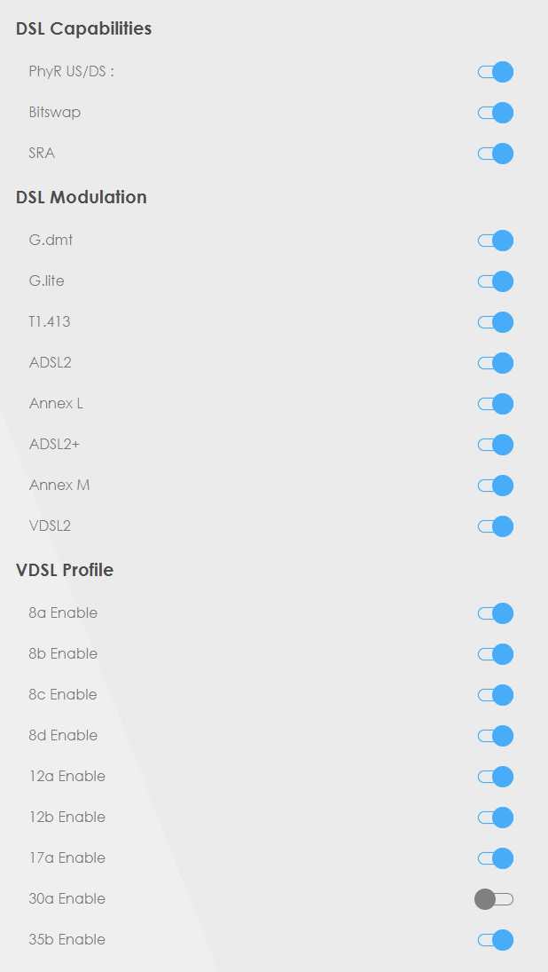

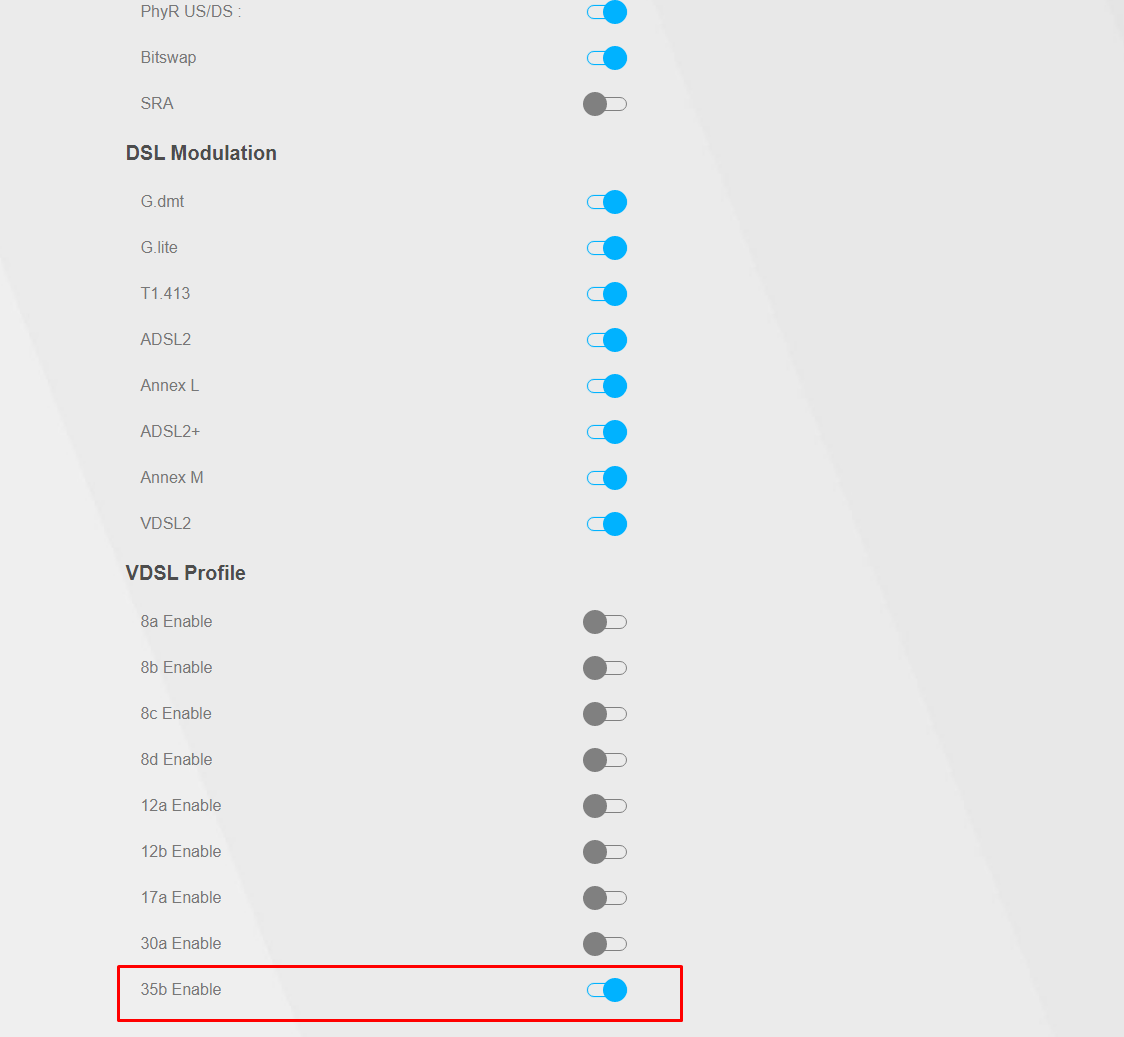

εγω με το που αλλαξα το προφιλ απο το Zyxel 17α σε 35b πραγματι κερδισα 7mbps μπορει και 8!!!
Άλλαξες προφίλ μέσα από το ρούτερ; Πως;

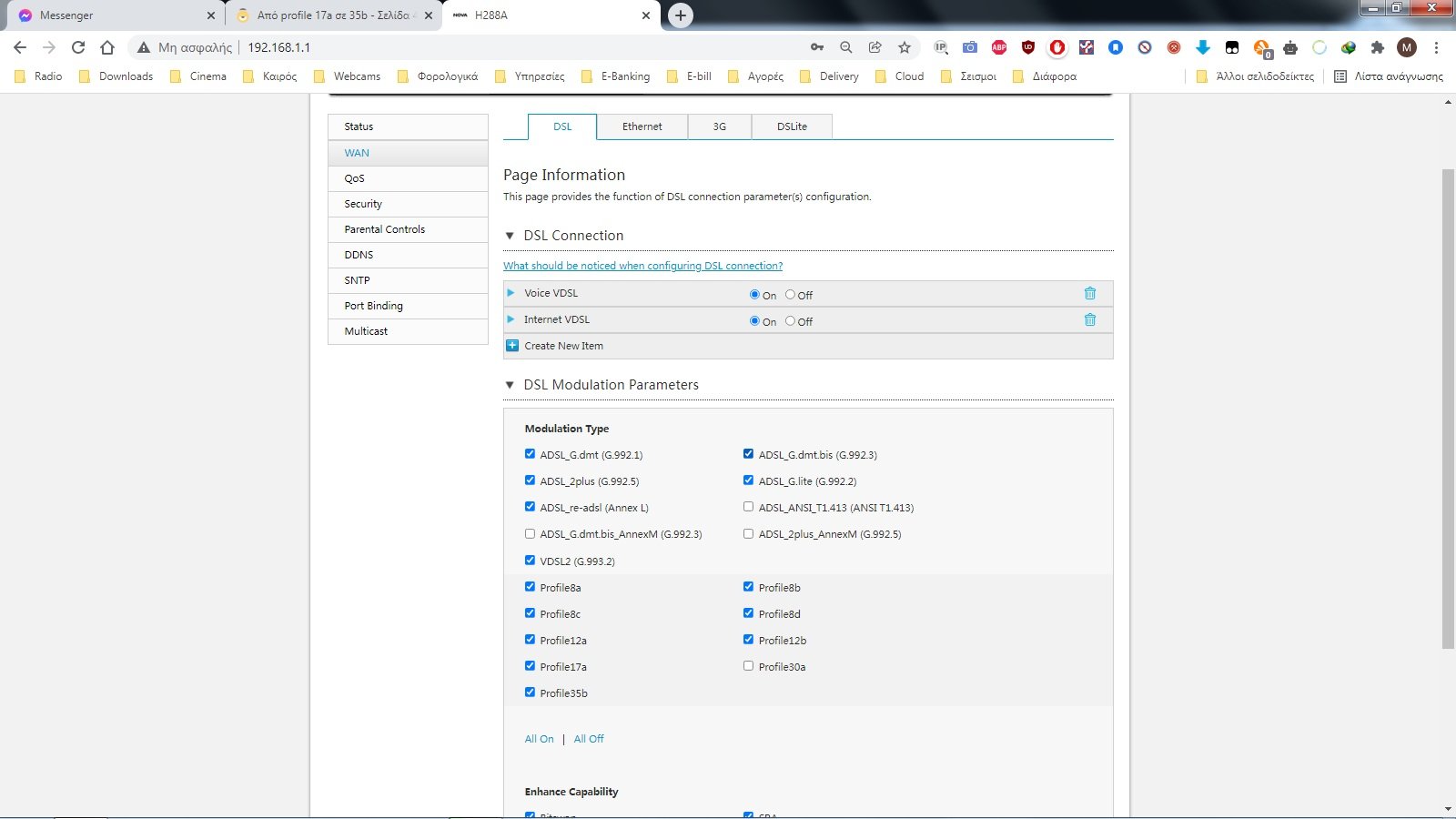

Aπό το ανάλογο μενού του ρούτερ. Πχ στο H288 είναι το παρακάτω.
Εισαι σε καμπινα wind. Η wind σε βαζει σε προφιλ 35b. Το μενου που κοιτας στο Η288Α απλα απ/ενεργοποιει την υποστηριξη στα προφιλς που υποστηριζει το ιδιο. Αν ησουν δηλ σε καμπινα ΟΤΕ και τικαρισμενο να ειναι το 35b εκει , δεν θα δεις 35ari προφιλ να ενεργοποιειται.
Με λιγα λογια ειναι πρωτιστως θεμα παροχου/καμπινας και δευτερευοντως θεμα υποστηριξης απο το μοντεμ.

αν η καρτα δεν παιζει 35b στο dslam τοτε και να το τσεκαρεις το 35b στο ρουτερ παλι θα παιξει σε 17a
3 hours ago, panakos_thess said:
εσενα σου εχουν ενεργοποιησει μονο το 35b.οποτε θεωρητικα μπορεις να παιξεις μεχρι το max 300 mbit του vdsl.οποτε εισαι μια χαρα.αν καποιος δεν φτανει τα 100 σε 35b μπορει να δοκιμασει μηπως μια in a million μονο με 17a τα πιασει. αρκει να τον ριξει στο 17a και να συγχρονισει.
